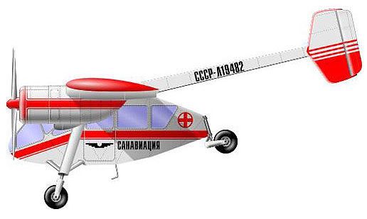

охренный химик на фото выше. большой и тяжелый, менее подвержен болтанке, у пилота идеальный обзор(минус надо привыкнуть летать на бреющем на таком балконе, но это дело привычки). шасси позволяют сесть практически где угодно. бачище приличный, а значит меньше суеты у техника и пилота, даже домик в хвосте есть-спать можно там , а не в блохатнике фермера и таскать часть или все барахло при перелетах(все таки авто тоже надо). А то что вы нарисовали Вадим-это не химик, это детский сад
В данном макете основные мысли две. Первая - применение Турбовентиляторных СУ в классе агроавиации малой грузоподъемности
Вадим Е. , возможно 2 не Турбовентилляторные СУ есть смысл применить а 2 Турбовинтовые СУ с соосными тянущими винтами разного вращения. Основные недостатки : 1. Сложная трансмиссия. 2. Необходимость применения ВИШ(или , возможно, обгонной муфты) 3. Совершенно другая компоновка. ---------Основное достоинство : Тяга остаётся симметричной при отказе одной из СУ.

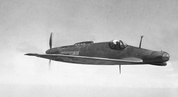

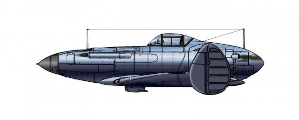

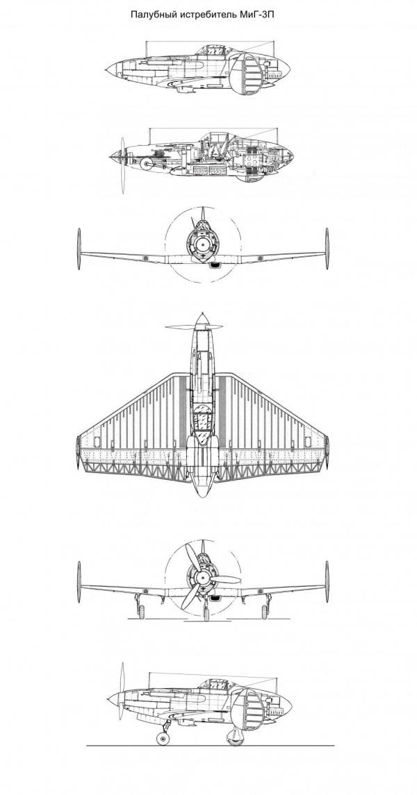

А вот интересный самолет от "больших" Миг 3П
А кто скажет что это за самолет на нижней фотографии?
А кто скажет что это за самолет на нижней фотографии и самое главное в какую сторону он летит.
Что то у меня с чувством юмора :-?
Вы прикалываетесь? ;D
Судя по положению фонаря и пилота в кабине летит он с лева на право.
Мсье знает толк в извращениях  😉 Тащит сюда всё с alternathistory. Хотя там есть материалы и по реальным образцам различной техники, рекомендую для просмотра (не реклама).

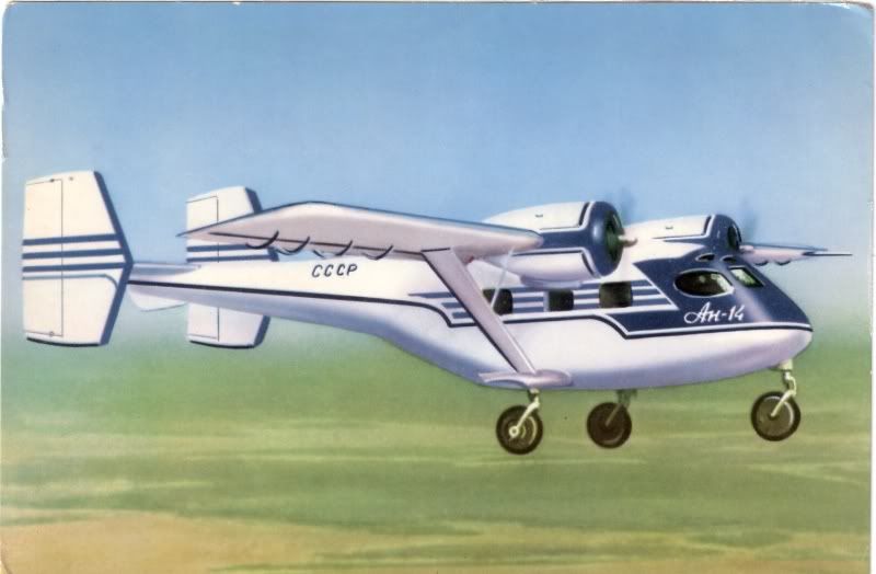

Продолжим делиться из коллекции рисунков по нестандартным ЛА.
Вот интересное решение и тем более интересно будет тем кто следит за темой дяди Юры с похожим шасси.

По Ан ХХ Пчелка есть отдельная ветка,этот самолет был реализован.И от первого эскиза перетерпел некоторые видоизменения,может быт основательные,а может быт чисто естетические,модные,в духе того времени.
мои рисунке в начале темы только для затравки и тем более их нарисовал за пару минут до того что бы проиллюстрировать предполагаемое дальнейший ход обсуждения
А дальше   за тебя  Вадим кто- то должен сам взять и грамотно составить конструктивно-силовую схему твоего проекта? Вот с него и нужно было начитать; было бы более продуктивно и интересней, чем смотреть на твои рисунки за 5 минут. Таких рисунков мне сын намалюет  сколько хош. Без обид.

Я, например, просто не понял прикола  :'(, отнесся к МиГ-3 с крылом Черановского и носовым колесом где-то в картере двигателя, а также гибриду силовой установки XP-55 с фонарём от F-4U + фотошоп остального серьёзно. :-[

@ maverick
Тот самолет без таких моторов в любом случае не реализуем, что так все за него зацепились ? Мне намного интересней Миг 3 Палубной или Миг 3 Черный Грач (про него смотрю мало кто и знает). А ведь это для своего времени да и сейчас продвинутая машина получилась и если не наступающий век турбо, то еще не известно как выглядели современные самолеты.
А тот самолет на рисунке элементарно несбалансирован - если у него впереди не чего кроме стойки нет, то чем уравновешивать весь остальной фюзеляж? Вес двух СУ из расчета для турбодвигателей 3 кг тяги на 1 кг веса, значит вес двух СУ будет всего 100 кг при тяги в 300 кг, На каком расстояние от центра давления они должны быть что бы уравновесить фюзеляж весом около 150 кг плюс вес пилота в 80-90 кг - правильно в 2.4 раза дальше, чем центр давления этой части самолета, а так как этот центр находится где -то в районе живота пилота, а это точка отстаёт от центра общего давления на 1200 мм соответственно получаем удаление СУ от ЦД самолета 2880 мм, что равно общей длине хвостовой части самолета, только в перед. Что за пилоны выдержат такое и какая динамика в маневрах будет у такого самолета.
А Вы, все фюзеляж короткий ( и что, главное не короткий -длинный, а соотношение хорды крыла к расстоянию до горизонтального оперения и оно равно 2.2 -2.7 ). крыло биплан - чайка ( типа не полетит что ли?), не видно (прекрасно все видно для пилота при таких маневрах на такой скорости в близости к земле), не маневрирует у земли ( Читайте книги и справочники лучше, что бывает, а чего нет),  и т.д. - если уж беретесь рассуждать, то хоть начинайте от действительно серьезных ляпов. Или учитесь у В.П. который сразу обратил внимание на первейшую ошибку концепта - далеко разнесенные вдоль размаха СУ ( а ближе нельзя - пилот задохнется выхлопными газами) и что из этого получиться при отказе одного из них.
