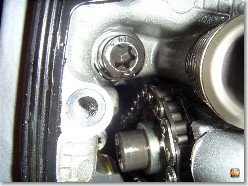

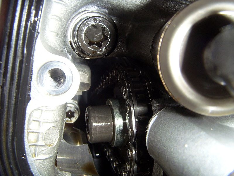

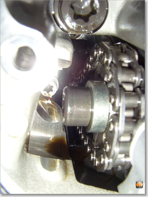

    Решил проверить зазоры на клапанах - всё в норме -0,15 и 0,3.  Но при этом обнаружилась очень странная ситуация:   На правом цилиндре - верхняя часть цепи привода распредвала , после сжатия впускных клапанов , резко прависала ( вплоть до выскакивания из направляющей шины ) далее при проворачивании коленвала натягивалась , а затем всё повторялось. Нижняя часть цепи удерживается натяжителем.  С левой стороны с цепью таких вариаций не происходит , стабильно ровная натяжка при всём цикле оборота.

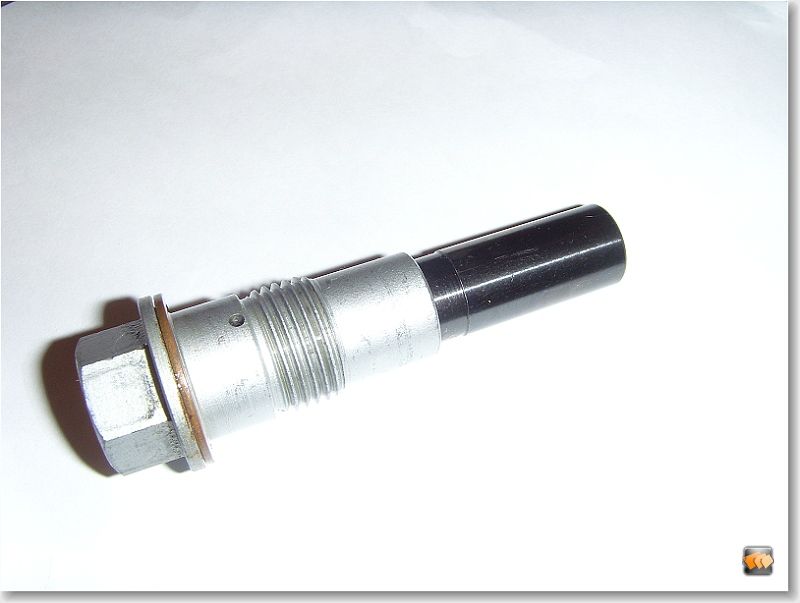

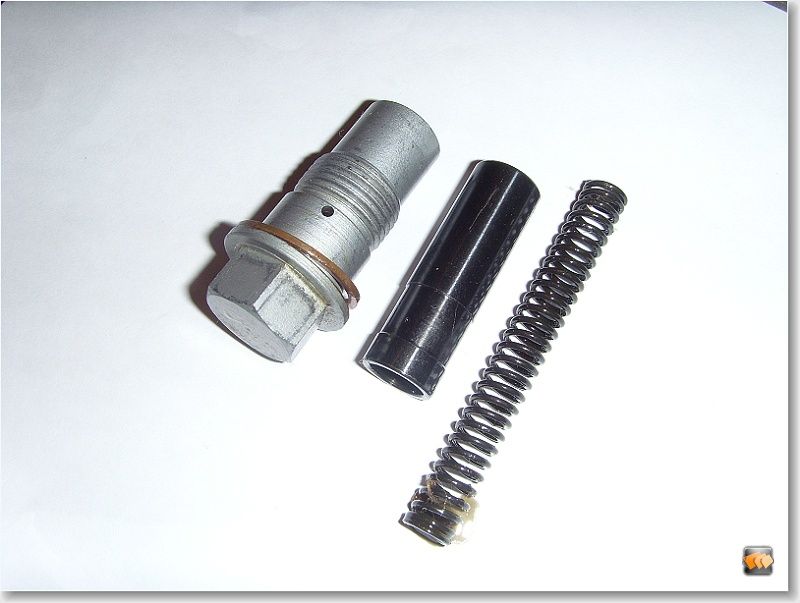

delta222
Была у меня проблема с натяжителем, один чудо механик посадил его на герметик как оказалось и соответственно забив маслоналивные ходы вывел его из строя, пришлось выкрутить и прочистить, заодно отшлифовал прижимную поверхность, все сразу заработало. насколько возможно осмотрите сам натяжитель и его толкатель. как правило проблемы именно с нижним натяжителем

delta222, натяжитель осмотрен, толкатель в рабочем состоянии. Нижняя часть цепи в нормальном положении. Может быть я ошибаюсь, но мне думается , что натяжитель и толкатель больше выполняют роль "успокоителя" после сброса цепи со звёздочки коленвала, и сможет ли он повлиять на натяжку верхней части цепи , ограниченной двумя звёздочками?           Меня очень озадачивает вопрос : - Что могло повлиять на цепь , чтоб ТАК провиснуть???
  Более показательное фото:

Не могу ответить однозначно. Проворачивали , осматривали - никаких явных признаков нет. С левой стороны - всё в норме. Не могла же она так растянуться с одной стороны?   До крайнего запуска двигатель работал ровно , без каких либо посторонних  проявлений.  А далее  резкий сбой в работе и ....   Потом не запускался.     Подозрение на нарушения работы механизма газораспределения.   Потому , как - топливо поступает, искра на обоих свечах есть. При запуске -вспышки. Решили проверить клапана и обнаружили это "безобразие"  :-?
delta222
В БМВ все сделано точно как в часовом механизме, если чтото не так остальное работать не будет. Мне все таки кажется чтото нетак в механизме натяжителя. попробуйте вместо толкателя с помошником конечно уперется в натяжитель чем нибудь и проверните коленвал, может пружина ослабла  или ее нехватает.
