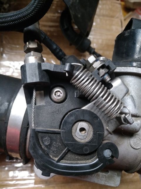

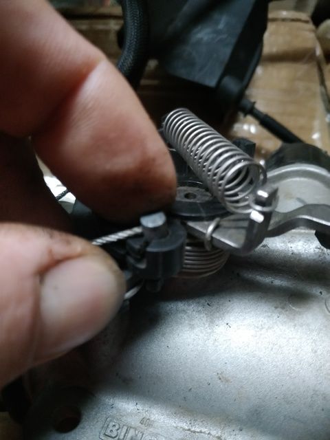

Может у кого есть фото, как крепятса троса газа возле "карбюратаров". Думою использовать велосипедные, но там один конец без заделки.
На этих моторах нет карбюраторов, а окончание можно просто напаять предварительно разделов кончик троса "розочкой". А в оригинале там боченок миллиметра 3 в диаметре, если нужно могу завтра снять
Велосипедные это почти всегда китай самого хренового качества. Стоят пару месяцев не более. Для заделки тросса газа очень удобно использовать вытяжные заклепки. Лучше нержавейка. Штырь долой и готовая заделка. Остается только обжать.
Chto karbiuratorov netu ya znayu, poetomu i pisal v kovychkah.
Esli ne trudo sdelojte foto.
Foto
    98,1 КБ · Просмотры: 290
    130,3 КБ · Просмотры: 303

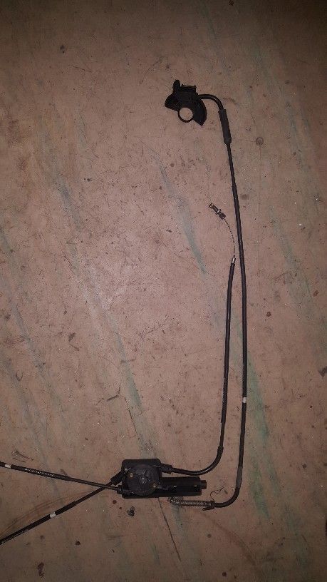

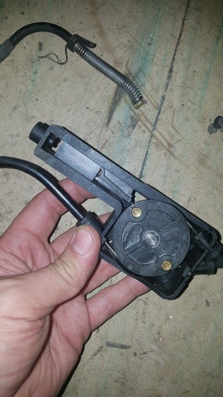

Может кто подскажет что за четвертый (на фото снятый) тросик на оригинальном раздвоителе газа.
    87 КБ · Просмотры: 290
    59,8 КБ · Просмотры: 302
