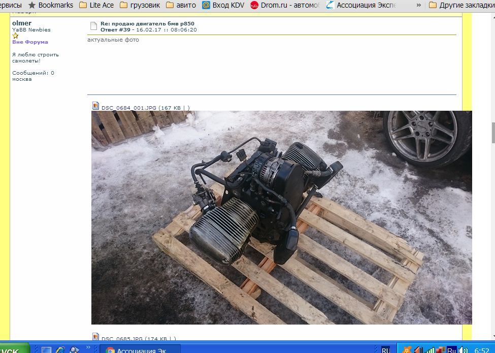

Вот этот товарищ продавал 850-ку в феврале кажется ..
