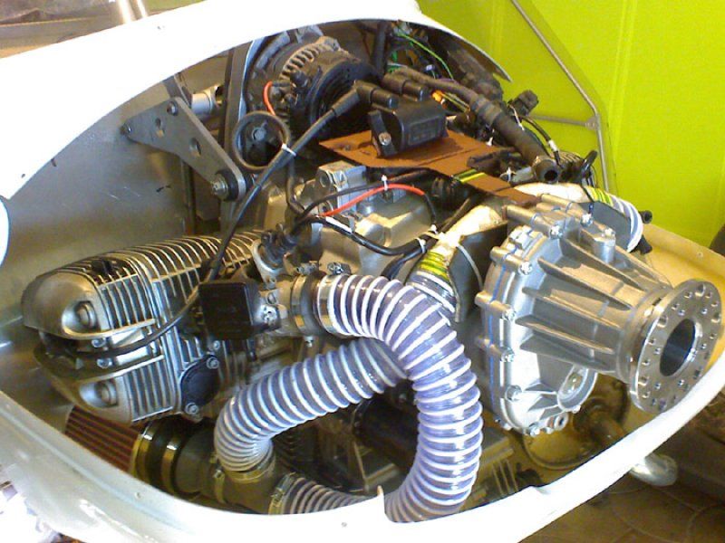

Коллеги из Молдавии сделали по другому (на фотке) Что это за трубы одеты на дроссельные заслонки? От чего они? Где такие берут? Подскажите люди добрые :)

А может это канализационные трубы, т.е. гофры чтобы гидрозатворы делать? И фильтр вроде как на тройник канализационный прилажен. А что, 100 градусов точно держат, а больше там и не бывает.
m.arat
Это гибкие рукава для систем аспирации и пыле стружкоудаления, ставятся в частности на деревообрабатывающие станки.
http://www.vzlk.ru/cat/vent/vozd/kruglye-vozdukhovody/rukava/ Вот навскидку из яндекса.

Они же и канализационные, у моих родителей дома такие же под умывальником...

Посмотрел ссылку по рукавам, канализационные понадежней будут. Те, которые на ссылке у нас на производстве на одном из больших пылесосов есть. В общем себе бы я их не ставил, хлипкие очень
