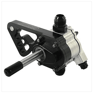

Только вот имеется дикое желание сделать отбор горячего масла прямо из поддона, с прогоном через радиатор, и возвратом опять же в поддон. Вварить штуцеры в поддон - не проблема. Бывают ли какие-то миниатютные насосы для масла? Попробую поискать вечером. Его привод можно сделать от ремня генератора... Ну или может электрические бывают - хотя надёжность уже под вопросом будет...
Электрические маслозакачивающие насосы применяются в автоспорте в системах смазки с сухим картером и в охлаждении трансмиссий. Они как раз так и работают - забирают масло из картера, прогоняют через радиатор, и сливают в маслобак.
Есть МЗН и в военной технике, но они огромные и тяжелые.
Нашёл насосы для привода через ремень. Есть от 1 до 4 секций. Если смотреть БУ (Ибэй), то можно взять за 450$, в принципе цена не кусачая, надо конкретно поразмыслить на эту тему. Односекционный самое оно, для прокачки через радиатор, и совсем не большой вес добавляет...

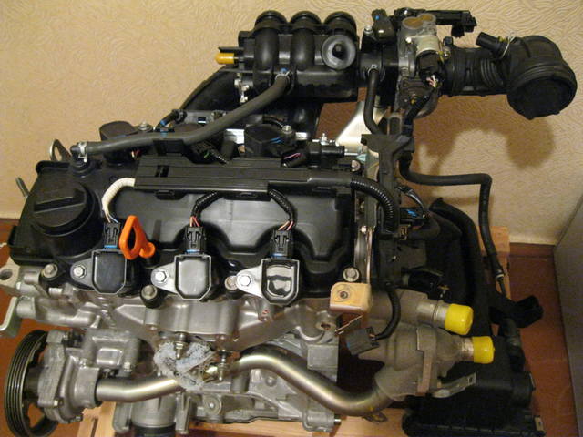

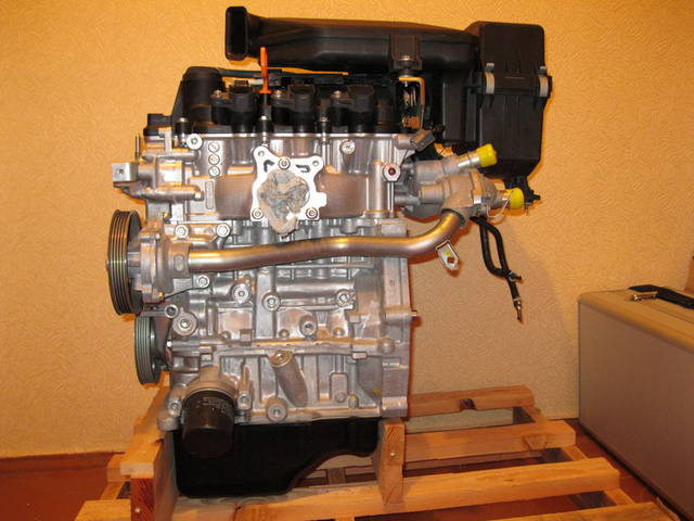

Привезли наконец-то моторчег. Скрутил с поддона, закинул на напольные весы для человеков, получилось 51 кг, что весьма неплохо. Это вес сухого мотора без генератора, стартера, маховика, и выпускного коллектора. Сразу скинул с него воздухозаборник с корпусом воздушного фильтра, порадовало что сам фильтр чистый - почти новый.
Теперь начну постепенно ампутировать лишние детали.
