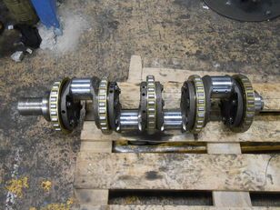

а если собрать стальное составное колено по типу Сингуринди или урало-касовского? ураловское без проблем держит 40 лошадей и 750см объёма . выходит что искомое колено спокойно потянет 80 лошадей и 1.5 л объёма. но нам столько не надо . достаточно 60-70лс с хорошими низами...
   Шатуны-поршня потом... Что скажете по колену?

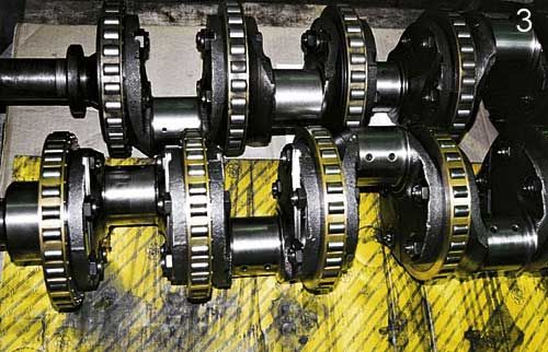

hasan
Татарстан
Понятно тогда лучше обратить внимание как устроен к.в. на Татре -148 ваще пипец коренные роликовые и все шейки собираются на болтах, в условиях бездорожья и беспредела крайнего севера работало просто классно
hasan
Татарстан
При сборке соседние секции центруются по внутренней обойме коренного подшипника, одна шейка на 2 шатуна, нет никаких противовесов, и я бы не сказал что движок сильно вибрирует, на переднем конце кв ставится гаситель крутильных колебаний, её убирали движок колбасило немного
