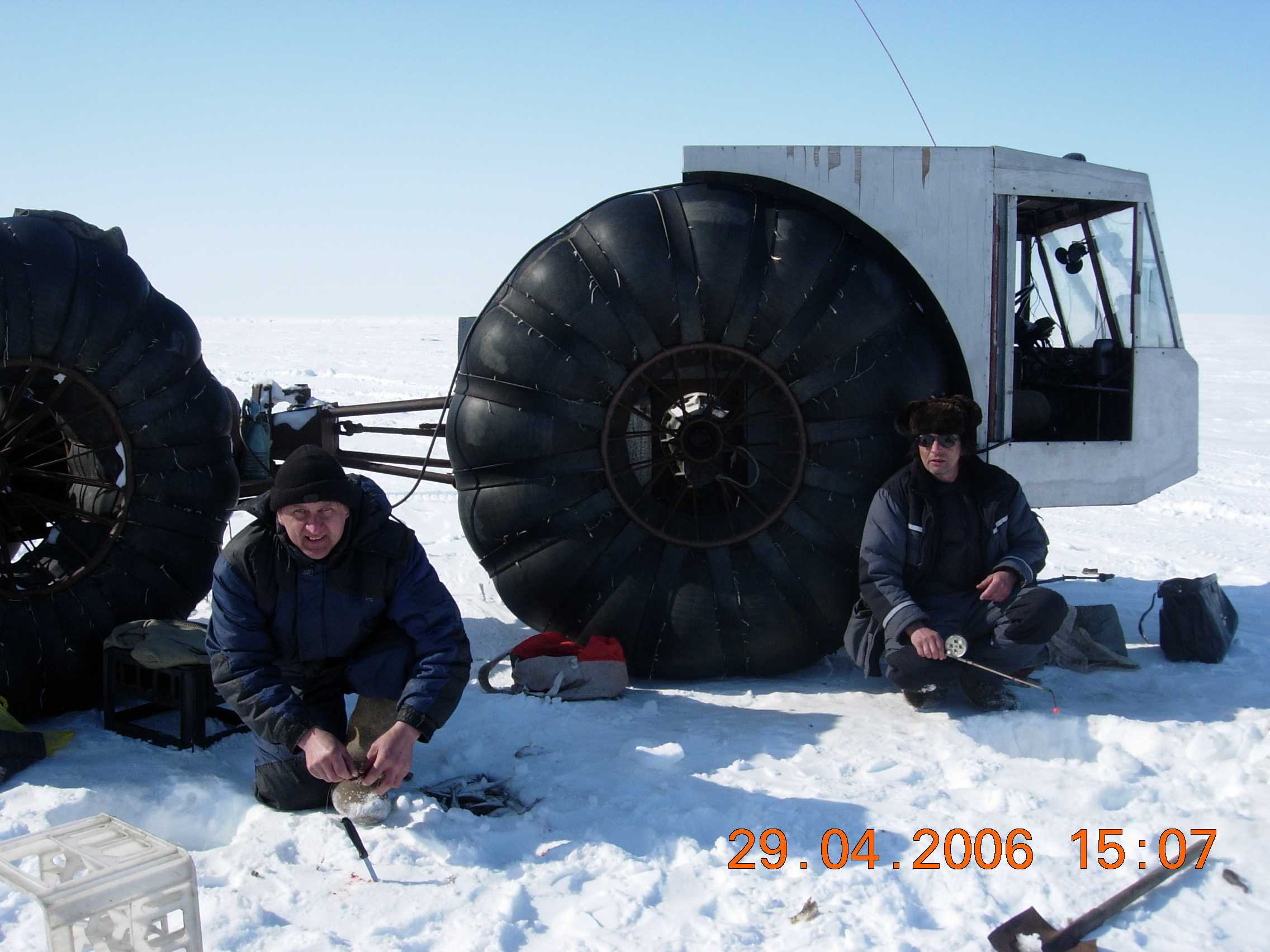

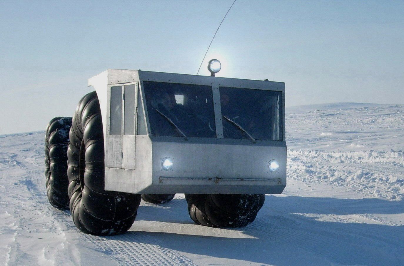

GRAMOPHONKEN
Анадырь
максимум удавалось разогревать его на 45-50 градусов (по грязи ) но головки греются сильнее чем стандарт
Вот это категорически плохо.
Лет пятнадцать отъездил на 968 40-ка, в наших холодных условиях.
Темп. головок - норма, а вот масло вечно не догретое.
Поддон двигателя на улице.
Постоянно чистил центрифугу от "пластилина".
Потом двигатель попал под капот, в самоделку.
3500 км. открыл центрифугу почистить, а там чисто.
Температура головок 180 -220 градусов.
Температура масла 80 - 90 градусов.
Двигатель не узнать по сравнению когда он стоял на автомобиле.
Температурный режим это важно.
С уважением.
