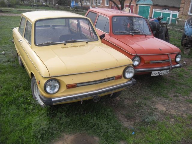

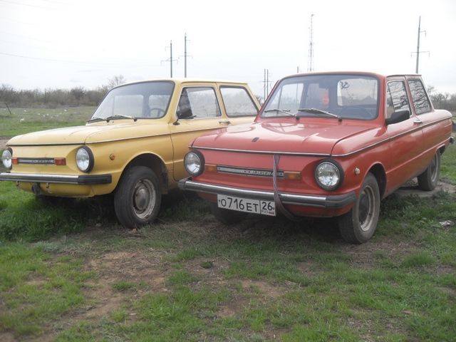

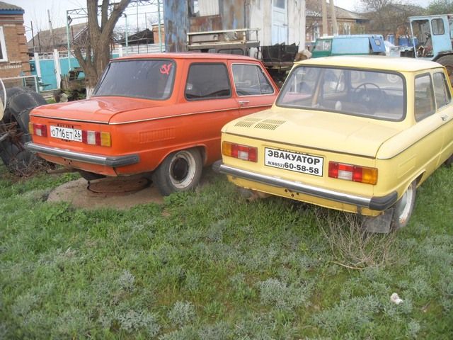

поставил мотор на луаза. еще наездил очень мало,пару раз на работу и всё. как-то он не стабильно работает на малых оборотах на холодную. только на подсосе. немного нагреется и всё ок.никаких провалов и перебоев. а моторы 1200 и 1300 с этим-же карбом работали с провалом. по температуре пока не понятно,головки греются быстро а масло и цилиндры вроде в норме. тянет намного сильнее,родной мотор и рядом не стоял. на третьей разгоняется так-же как раньше на второй,четвертую тоже не чувствует.разгоняется очень быстро и легко. чувствую если поставить новую поршневую- без выработки ,это будет зверь.

нету тахометра. а почему он развалется?там даже вес поршней совпадает с родными,оборотов он бояться не должен. единственное- больше нагрузка на колено. но оно не развалится если зазоры во вкладышах в порядке и центральная опора не болтается в картере. у меня сейчас стоит старый вал - с выработкой. вод средний вкладыш подложил фольгу чтобы убрать зазор а опору вклеил в картер. а иначе она будет двигаться. в общем посмотрим.
но тянет он конкретно. сейчас катался по полям.ездил только на 3й и 4й,на газу. по ямам,повороты,развороты,переезды через канавы,всё на 3й. сбавляешь газ до холостых,скорость где-то 10,переехал,даешь газ - он свободно разгоняется не напрягаясь,и четвертая тоже особо его не нагружает. нагреть удалось до 40 градусов, подьехал домой,чуть поработал на холостых и температура снова начала падать.
