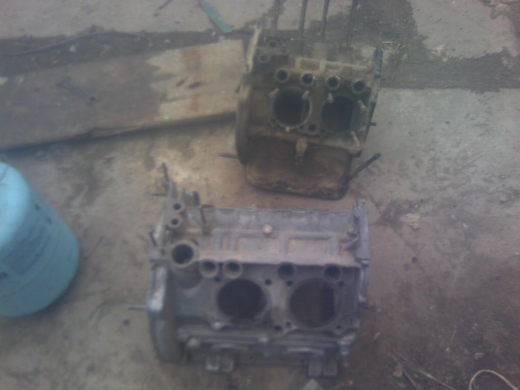

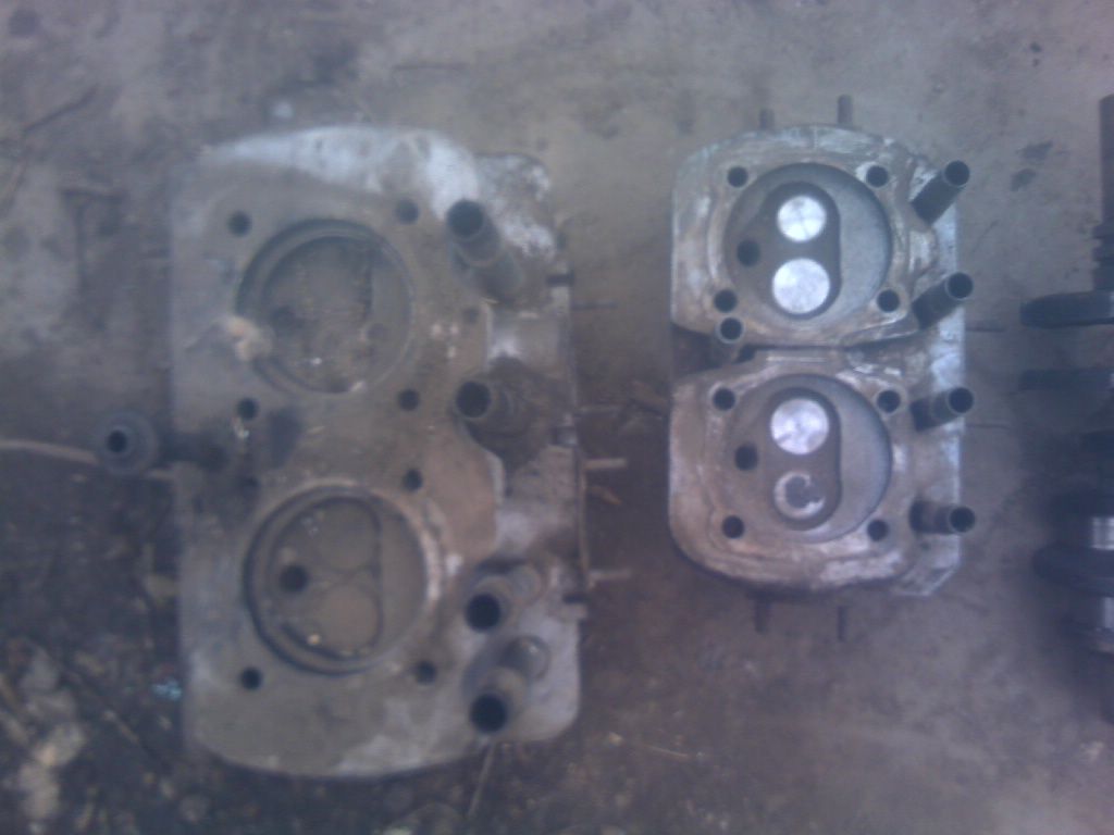

На моем видео видно что на моторе тоже стоят разные головки.на однойвнизу 4 ребра а на ддругой-5. На фото открашенного мотора  вид на 5 ти реберную головку и еще у нее увеличенные все остальные ребра всередине. такая у меня только одна.видимо самого последнего выпуска с 968. Она имеет самую маленькую камеру сгорания,на других ( без увеличенных ребер) к-с больше, от горбатого еще больше.

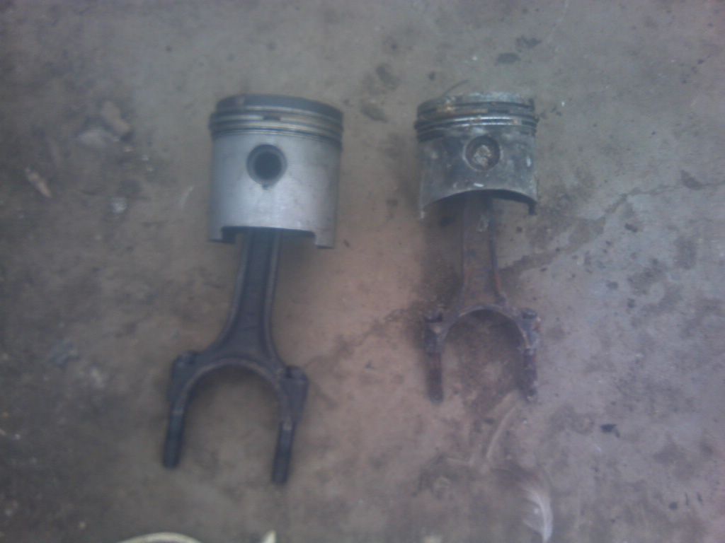

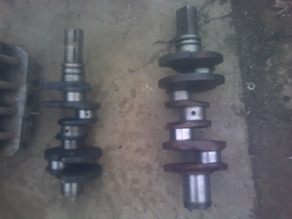

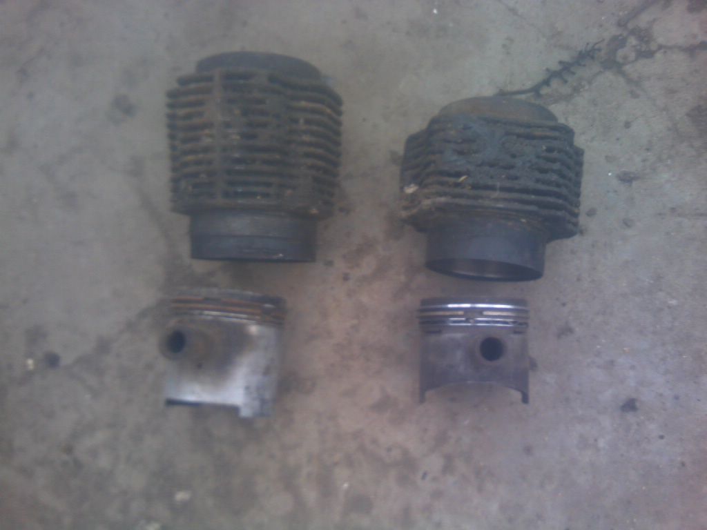

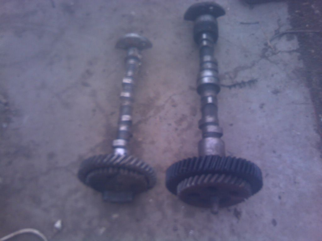

Сделал фотки для сравнения размеров 30 и 40.

Да ,существовала,но я ниразу не встречал таких. Там отличие было в головках и карбе.головы сажаю сам на 3 мм,карб ставлю 21083. Коллектор перевариваю под него. Так лучше чем через переходник. Насколько я знаю те движки перегревались и поэтому не пошли.хотя у меня головы поджаты ,поршни 79 мм ( 1300 cm) и ничего. Летом в самую жаркую погоду, при скорости 100 масло греется 95-100. И это без каких-либо воздуховодов. Все снято.
Тема называется "Конверсия двигателя ЗАЗ-968" но на ЗАЗ 968 ставили и 30-ку. Может рассмотрим ее конверсию. 🙂
Лично я считаю 30 ку более грамотно сделанным мотором. Когда восстанавливал движки-  в 40ке выявлял кучу косяков,а в 30 ке этого гораздо меньше,размер деталей более соответствует его мощности,головки сделаны лучше,клапана сбоков ничем не прикрыты. В итоге мотор работает мягко,тихо,дышит легко. На убитом 30 том движке заз 968 на 2 й передаче разгонял до 70 км/ч,мотор крутится мягко и легко. А 40 ка с 1300 см  - 60 ,звук будто мотор сейчас развалится.
30 ку можно доработать и оня выдаст те-же 40 лс.тогда какой смысл ставить 40 ку и возить лишнее железо? Если и ставить то только с большими поршнями,чтобы выжать из него побольше.конструкция позволяет поставить поршни на 85 мм и более.

Центрифугу,маховик,колено- это комплектные детали. Ничего нельзя трогать. Центрифуга и маховик имеют некоторую степень дисбаланса,шатуны и поршни тоже имеютопределенную массу которую нельзя менять,иначе появляется вибрация. Долго я пытался свести к минимуму вибрацию движка и соответственно гул в салоне. И только недавно я наконец определил нужный вес поршней.так-же нельзя ставить маховик от другого движка или центрифугу. Все балансируется совместно и продавалось это все тоже в комплекте.

Можно конечно измерить эту степень дисбаланса маховика и центрифуги,облегчить или изготовить новые детали и снова подогнать балансировку.
Я уже пробовал заменить колено. Вибрация была ужасная. Проехал по улице и полез разберать. Был-бы доступ к балансировочному стенду,можно поправить. Для балансировки на шатунные шейки вешаются грузы,массу непомню,надо искать в книге.
