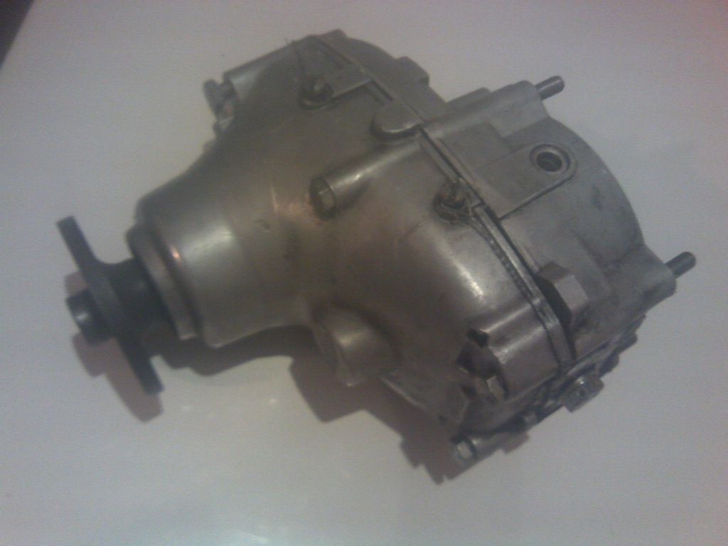

А цена запчастей?  Еще,как считаете, движок от к-750 более выгодный вариант? Он сам по себе вроде надежный,все легкое кроме чугунных цилиндров которые тяжелее всего остального. Легко растачивается под 850 кубов,редуктор наверное тоже нужен. У меня естьредуктор от ротакса 503. Может его пристроить можно?
Редуктор от 503-го несколько меняет дело, но...если это "В", то требуется несколько непростых деталей, и даже демпфер,возможено... 🙂 Я про движок К-750 ничего не знаю, даже не щупал его,поэто му воздержусь от оценок. Народ здесь обсуждает подобный авиадвигатель.
Редуктор вот такой.демпфер ведь там есть. Запор работает ровно.а вот касик- очень тяговитый движок. Может и раздолбать. Вообще я-бы попробовал сделать конверсию скорее чисто ради эксперимента. Люблюя крутить моторы.
    53,2 КБ · Просмотры: 212
Редуктор-А илиВ. Есть там кулачковый демпфер. Не знаю, выдержит ли он такой крутящий момент.
