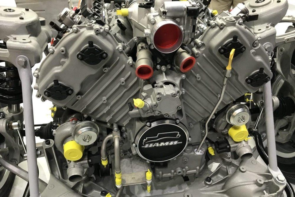

                     Мотор V12 для проекта “Кортеж” — все подробности
. Опубликовано 31 августа 2016
На московском международном автосалоне ММАС-2016 институт НАМИ представил самый мощный российский мотор V12, который будет использоваться для проекта “Кортеж”. Он был с нуля разработан инженерами российского института НАМИ без помощи инженеров немецкого автомобильного концерна Porsche, который поможет в разработке двигателей V8 для проекта “Кортеж”. У российских автомобилистов сразу же проснулся немалый интерес к данному турбированному монстру. В данной статье мы расскажем все подробности о российском моторе V12 для проекта “Кортеж”. На московском международном автосалоне представители института НАМИ заявили, что их новый мотор V12 для проекта “Кортеж” имеет четыре турбины и выдает мощность 856 лошадиных сил и ограниченные электроникой 1000 Нм максимального крутящего момента. Рабочий объем данного мотора составляет 6,6 литра. Этим мотором будет оснащаться президентский лимузин из проекта “Кортеж”. Первый образец данного президентского лимузина будет представлен на инаугурации президента Российской Федерации в 2018 году. Инженеры института НАМИ гордятся тем, что всего за полтора года успели разработать и создать испытательный образец мотора V12 для проекта “Кортеж”. Еще через год инженеры НАМИ планируют начать тестовые испытания данного мотора на автомобиле. На сегодняшний день испытательный образец тестируются только на стенде. Компоновка мотора V12 для проекта “Кортеж”
  Образец мотора V12 для проекта “Кортеж” на выставке имел V-образный блок с 12 цилиндрами. Угол развала блока цилиндров составляет 60 градусов. Данный блок цилиндров послужит основой для разработки целой серии двигателей с компоновкой V8 и V6. Также известно, что у мотора V12 для проекта “Кортеж” диаметр цилиндра составляет 88 миллиметров. Ход поршня составляет 90 миллиметров. Не только блок цилиндров, но и головка блока изготовлены из алюминия. Это позволило значительно уменьшить сухую массу огромнейшего мотора. Она составляет 310 килограмм. По заявлению инженеров института НАМИ, ими также было разработано литейное оборудование для выпуска блока цилиндра и открыт новый состав сплава алюминия. Все цилиндры данного двигателя имеют сухие тонкостенные чугунные гильзы. В пользу этих гильз инженеры НАМИ отказались от никасилового покрытия, способствующего сокращению потерь на трение. Никасил на самом деле является весьма хрупким материалом. От детонации топлива с низким октановым числом никасил просто разрушается. Именно поэтому инженеры решили отказаться от никасила в пользу чугунных гильз. Мотор V12 для проекта “Кортеж” имеет сухую массу в 310 килограмм.
  Газораспределительный механизм и система питания мотора V12 для проекта “Кортеж” В газораспределительный механизм нового мотора входят 4 клапана на цилиндр и два распредвала на один развал. В итоге мотор V12 обладает четырьмя распредвалами и 48 клапанами. Каждый распредвал оснащен фазовращателем, который корректирует время открытия клапана на определенном диапазоне оборотов. Данная система фазовращателей весьма схожи с системой концерна Тойота VVT. Все 4 распредвала имеют привод в виде цепи
   Впрыск топлива на моторе V12 для проекта “Кортеж” является непосредственным. Всего установлено 4 топливных насоса высокого давления. Во время работы давление внутри топливной рампы может достигать 250 бар. Система наддува воздуха состоит из четырех турбин. Каждая турбина подает воздух в три цилиндра. Производителем турбин для мотора V12 является российский завод Турботехника из Московской области. Кстати, инженеры института НАМИ обещает довести локализацию производства всех комплектующих нового мотора V12 для проекта “Кортеж” до 85% на момент серийного выпуска. Аналоги мотора V12 для проекта “Кортеж” Инженерами института уже определён ресурс нового мотора мотора V12 для проекта “Кортеж”, кКоторый составит 350 тысяч километров пробега до капитального ремонта. Техническая документация не подразумевает капитального ремонта. Однако инженерв НАМИ заявляют о теоретической возможности перепрессовки гильз. В настоящее время моторы V12 серийно выпускают лишь 5 автомобильных производителей в мире: немецкие концерны Daimler AG, Volkswagen и BMW, итальянский концерн Fiat и британский производитель суперкаров Aston Martin. От данных производителей моторы V12 устанавливаются на автомобили марок Mercedes-Benz, Mercedes-Maybach, BMW, Rolls-Royce, Lamborghini, Ferrari, Aston Martin. По сравнению со всеми этими конкурентами российский мотор V12 для проекта “Кортеж” имеет больше всего турбин и большую мощность — 856 лошадиных сил и 1300 Нм крутящего момента, который с помощью электроники будут ограничены на отметке 1000 Нм. Правда, при этом не учитываются спецверсии автомобилей от различных тюнинг-ателье, у которых двигателя V12 выдают мощность больше, чем у мотора V12 для проекта “Кортеж”.
Источник: https://motormania.ru/motor-v12-dlya-proekta-kortezh-vse-podrobnosti/

  Предполагаю, блоки цилиндров двигателя разработанного «Порше» и «НАМИ» одинаковы, т.е. алюминиевый блоки с залитыми тонкостенными чугунными гильзами. Мне не известно, чей двигатель приняли для конвертации в авиационный, да это не важно. Не важно также, сколько цилиндров у конвертируемого двигателя, шесть, восемь, десять или двенадцать, сути это не меняет. Блок цилиндров, с залитыми гильзами, имеет более низкую ремонтопригодность, чем блок со съёмными гильзами.
  Наиболее ремонтопригодными двигателями в авиации являются радиальные двигатели (звёзды) воздушного охлаждения. Предположим. На самолёте с двигателем от «Кортежа» произошёл задир цилиндра, в каком нибудь таёжном или тундровом посёлке. Отремонтировать на месте не возможно, двигатель необходимо снимать и везти на базовый аэродром. На базовом аэродроме также ремонтировать не будут, отправят двигатель на ремонтный завод. На ремонтном заводе произведут замену вышедшего блока на комплектный «Шорт-блок». Вот тут у меня возникает простой вопрос. Господа, а в чём экономия из-за использования конвертированного автомобильного двигателя «Кортеж» по сравнению со специальным авиационным двигателем воздушного охлаждения? Если суммировать все издержки от предполагаемой неисправности двигателя то эта сумма, думаю, значительно превысит выгоду от использования конвертированного двигателя. Выгоды от конвертации не будет ни какой. Блок-картер конвертированного двигателя,  даже с сухими гильзами, будет серьёзно отличаться от аналогичного автомобильного. Литейная оснастка будет другая, придется  вводить бобышки под подшипники шестерён ГРМ. Поменяется система смазки, будут другие приливы и каналы. Авиационный двигатель более нагружен, чем автомобильный, придётся усиливать картер.
Картер авиационного двигателя будет оригинальным. Поменяются также крышки КПА из-за применения шестерённого привода ГРМ.
  Головку блока также придётся усиливать и переделывать. Потребуется увеличить объём камеры сгорания, высокая степень сжатия на авиационном моторе не нужна. На автомобильных моторах повышенную степень сжатия применяют из-за работы на частичных, дроссельных режимах, для сохранения приемлемых показателей по экономичности и токсичности. Авиационный двигатель работает на установившихся режимах при высокой загрузке, степень сжатия 9 окажется вполне достаточной. На головке придётся делать второе отверстие под свечу зажигания. Головка блока авиационного двигателя также будет не взаимозаменяема с автомобильной.
   Из-за увеличившихся нагрузок потребуется перерасчёт коленвала, шатуна, поршневого пальца и поршня. Эти детали придётся усиливать, они также будут невзаимозаменяемы с автомобильными.
   Газораспределительный механизм придётся переделывать полностью. Авиационному двигателю фазовращатели не нужны, двигатель работает на установившихся режимах. Распредвалы будут иметь другой профиль кулачков и фазы газораспределения. ГРМ у авиационного двигателя также невзаимозаменяем с автомобильным.
   Система смазки будет полностью переделана. Увеличится производительность масляного насоса подачи смазки. Будет введён маслооткачивающий насос. В связи с тем, что двигатель имеет высокую мощность придётся вводить пусковой маслозакачивающий насос с электроприводом. Маслосистема полностью отличается от маслосистемы автомобильного двигателя.
   В топливной системе придётся изменять настройки, возможно и элементную базу.
   В системе питания воздухом нет смысла применять четыре турбокомпрессора. Такое количество ТКР на автомобиле вызвано необходимостью обеспечить высокую динамику при частых разгонах во время движения по дорогам. Для авиационного двигателя достаточно 2-х ТКР повышенной производительности и регулируемым сопловым аппаратом. «Горячую улитку» у ТКР, для снижения веса, лучше выполнить из жаропрочных сталей или хромоникелевых сплавов. Тут также нет унификации.
   Для авиационного двигателя предпочтителен генератор маховичного типа, обычные автомобильные имеют большой вес.
Таким образом, видим, двигатели автомобиля и авиационный двигатель, фактически, имеют только одну размерность (диаметр и ход поршня), всё остальное отличается.

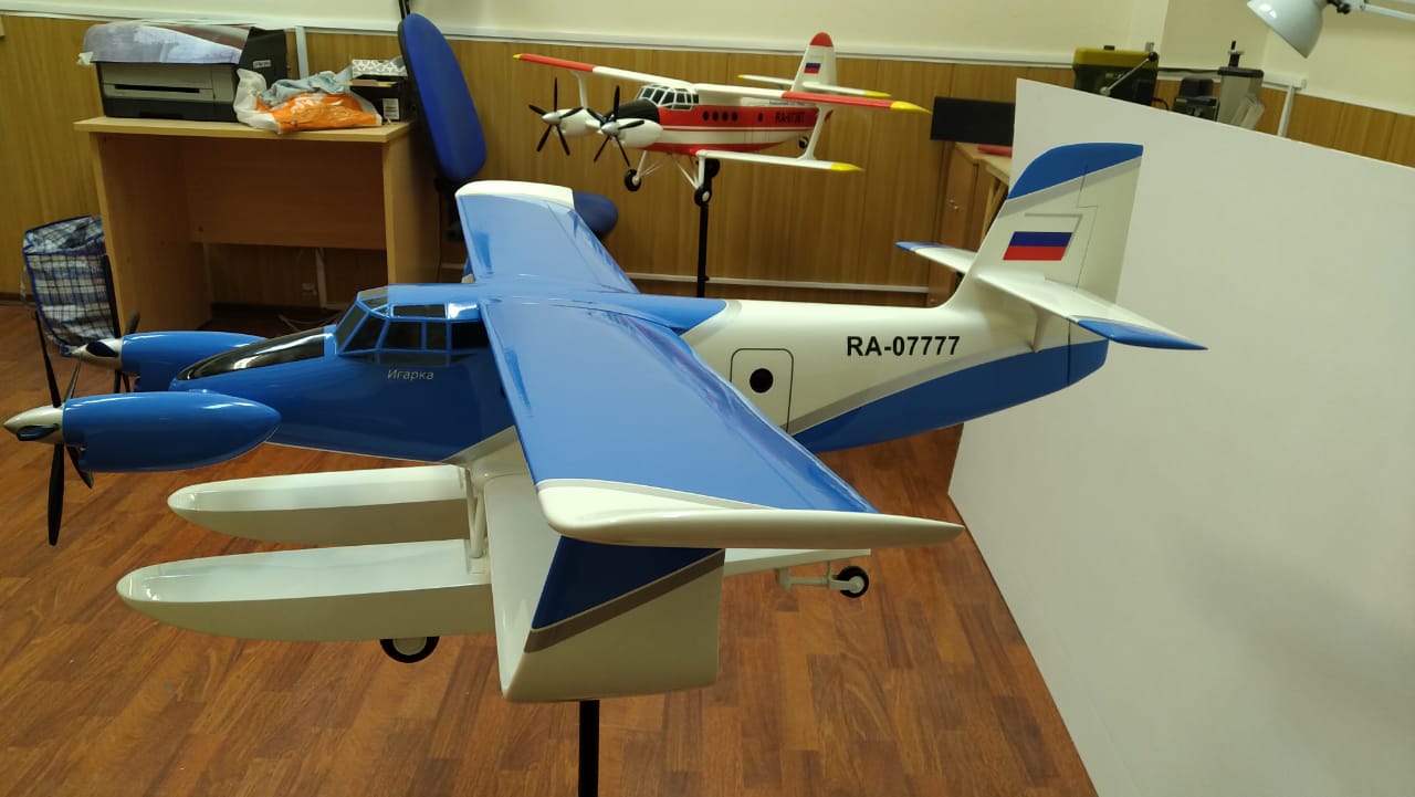

Ан-2 с двигателями (судя по всему) АИ-450.
    86,4 КБ · Просмотры: 464
Ну совсем на украинский мотор не похоже ни внешне ни по параметрам
http://www.motorsich.com/rus/products/aircraft/turboshaft/ai-450m/ 300лс 115кг...
На Ан-2 стояла почти полная копия американского мотора 1931 года
