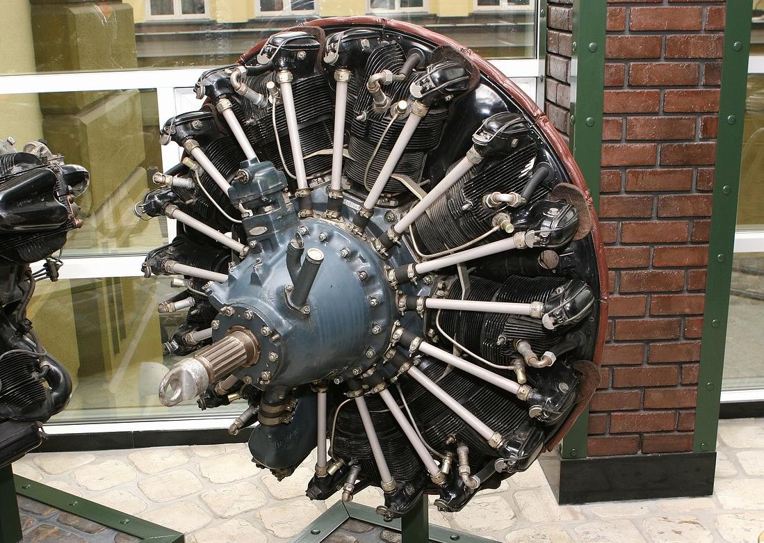

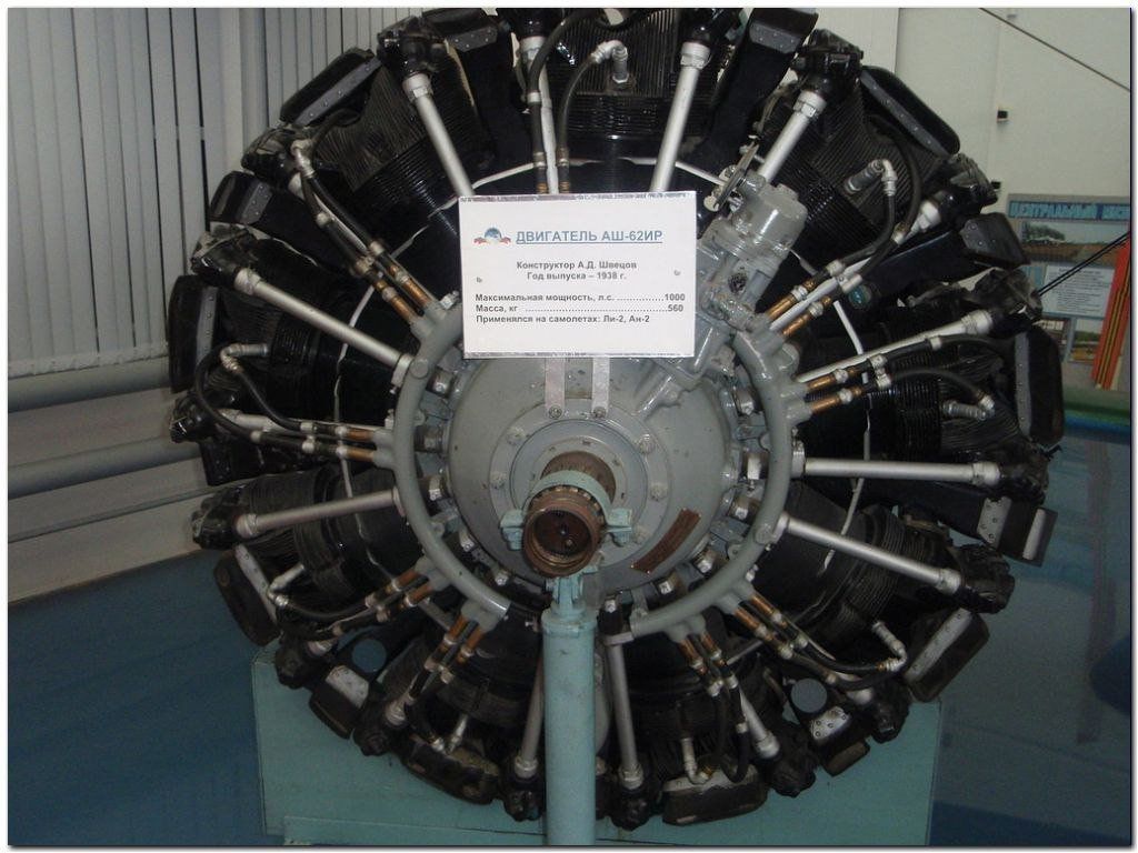

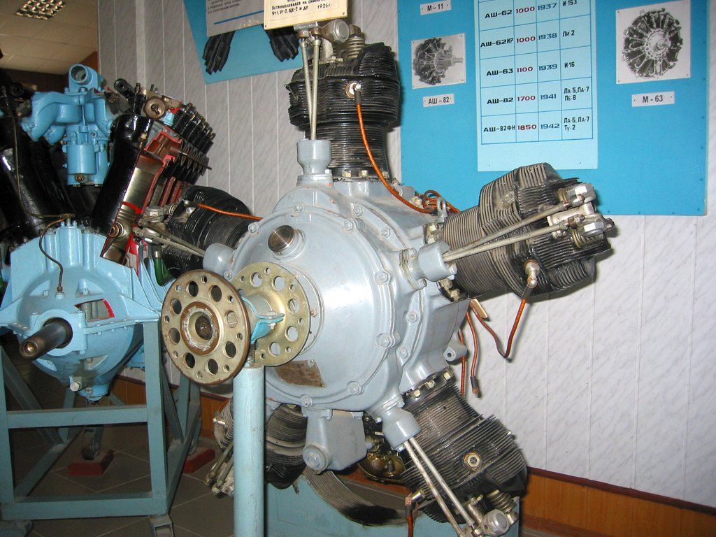

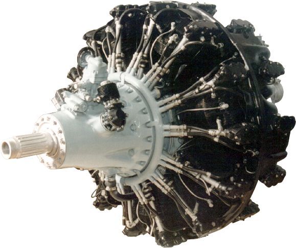

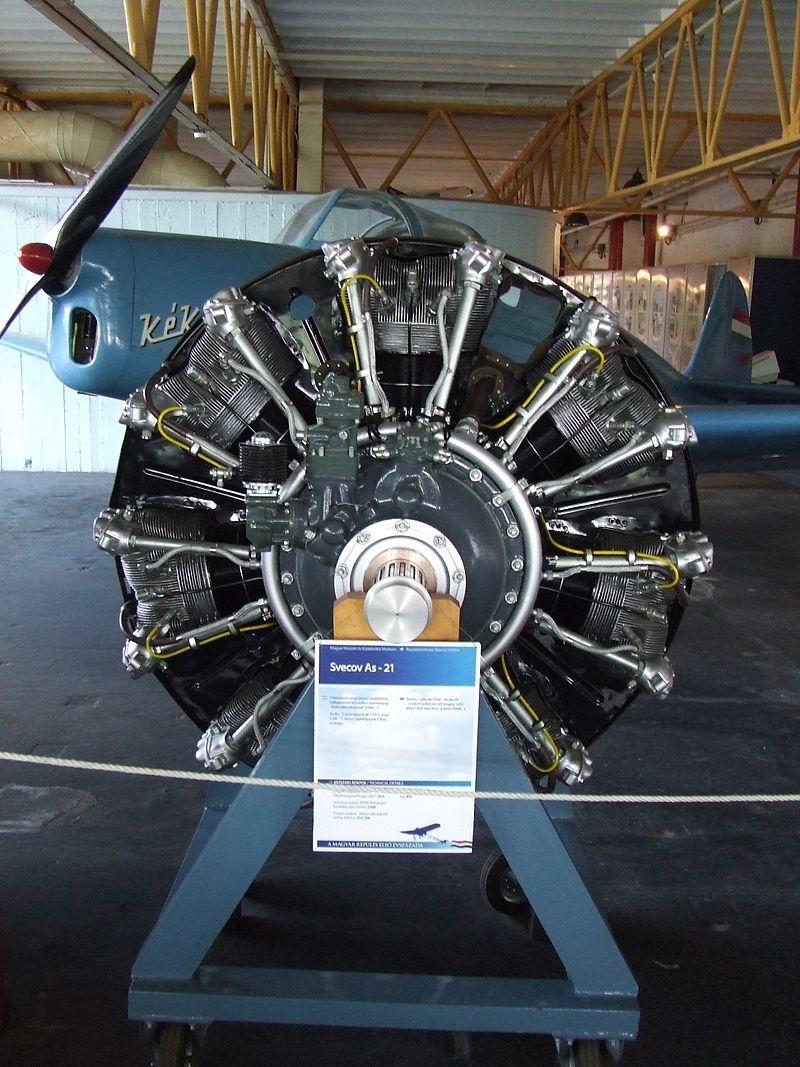

России необходимо восстановление производства поршневых авиационных моторов. Перекрыть все потребности за счёт газотурбинных двигателей невозможно. Потребный мощностной диапазон для поршневых моторов от 80 л.с. и до 700 л.с. включительно. Поршневые двигатели уступают газотурбинным в удельном весе, специалисты говорят что стоимость жизненного цикла у газотурбинных двигателей также ниже чем у поршневиков, при в разы большей стоимости нового ГТД. Всё так. Но только временные затраты на производство поршневого двигателя гораздо ниже, ниже расход топлива. Не следует забывать что поршневые авиационные двигатели окажутся востребованными при каком либо серьёзном военном конфликте. Для армии потребуется масса лёгких самолётов с поршневыми двигателями в качестве связных, транспортных и лёгких ударных. У-2 ни кто всерьёз не принимал в 1941 и в войне в Корее, а они показали себя весьма не плохо. По эффективности У-2 были на втором месте после Ил-2, и это факт. Север европейской части России, Сибирь и Дальний Восток просто нуждаются в лёгкой авиации. Наиболее надёжным самолётом для Арктики был Ил-14 с двигателями Аш-82Т, я ещё застал время когда летали вертолёты Ми-4 с двигателями Аш-82И.
У нас, на спец хранении, должны сохраниться комплекты рабочих чертежей на поршневые двигатели. Нужно брать только двигатели воздушного охлаждения. Ниже привожу эти двигатели.
    156,8 КБ · Просмотры: 296
    197,9 КБ · Просмотры: 274
Для проекта самолёта, разрабатываемого фирмой "Байкал инжиниринг" наиболее подходит двигатель Аш-21. Это "половинка" Аш-82. Аш-82 уже доказал надёжность долгими годами эксплуатации. Газотурбинные ВК-800 и ТВД-20 ещё нуждаются в доводке. Ясно, их доведут, времени на это уйдёт достаточно много. Испытание двигателя на стенде и лётные, эксплуатационные испытания вещи несколько разные. Мне пришлось поработать на стендовых и эксплуатационных гос.испытаниях двигателей.

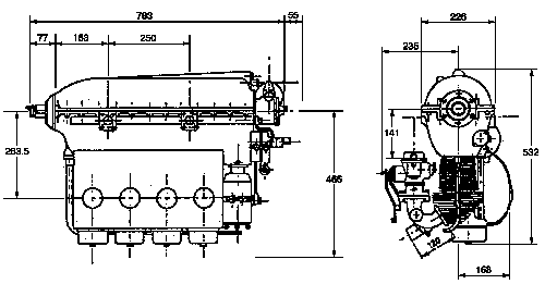

Алексей Костенко  да именно  так.К этим  моторам  я бы добавил  Вальтер-микрон,  но  с  электронной начинкой.  [smiley=thumbsup.gif]
    6 КБ · Просмотры: 295
Согласен. Занимает нижнюю мощностную группу. Правда чертежи потребуется покупать у чехов.

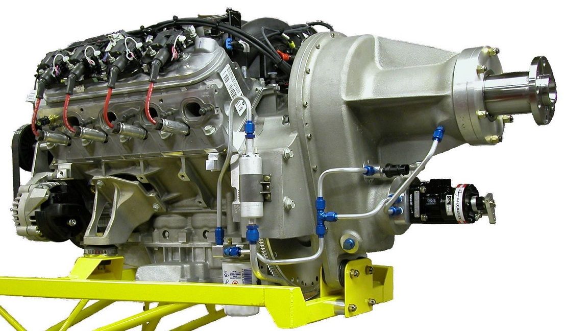

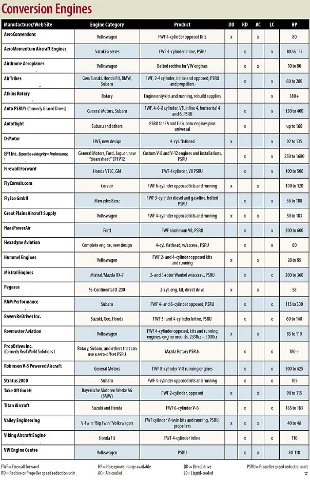

Одна из любимых американских автоконверсий недорогой дефорсированный до 480 л.с. 6.2 литровый автомобильный мотор Chevy LS376
Есть сертифицированные конверсии. К примеру на амфибиях Seabee они полностью заменили Франклинов.
Прилагаю очень частичный список летающих автоконверсий
(фирмы продавшие не менее 100 моторов в 2016)
Не дизельные авиационные моторчики вынужденно летающие на керосине (судовые БПЛА) обычно меньше 32 л.с.
Всё что более 50 л.с. и летает на реактивных топливах = авиационные дизели. Большинство из них конверсии мерседес и альфа-ромео.

Посмотрел таблицу с указанием автоконверсий. Сразу вопрос. С какого "перепугу" двигатели D-motor, Titan Aircraft, Vicing Aircraft Engine, Pegasus отнесены к автоконверсиям? Вся их автоконверсионность заключается только в том что они используют отдельные, серийные детали от автомобилей. Ну не выпускают сейчас широкую номенклатуру поршневых колец для авиамоторов. Уже этот "косяк" говорит, составитель "притянул за уши" данные, если серьёзно покопаться ещё найти можно. Пусть ребята на свои частные самолёты ставят хоть двигатели сделанные из резинок от трусов. На сертифицированный пассажирский самолёт никто эту "хню" не поставит. Нравится некоторым "непроизвольная пульсация сфинктера" во время полёта так это дело их психики. Как говорится, на здоровье.
