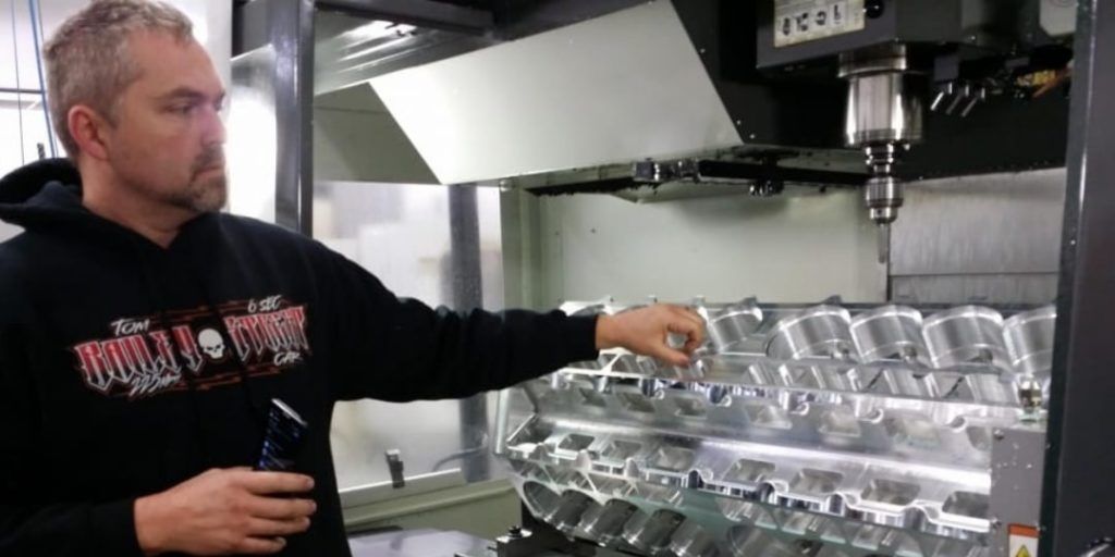

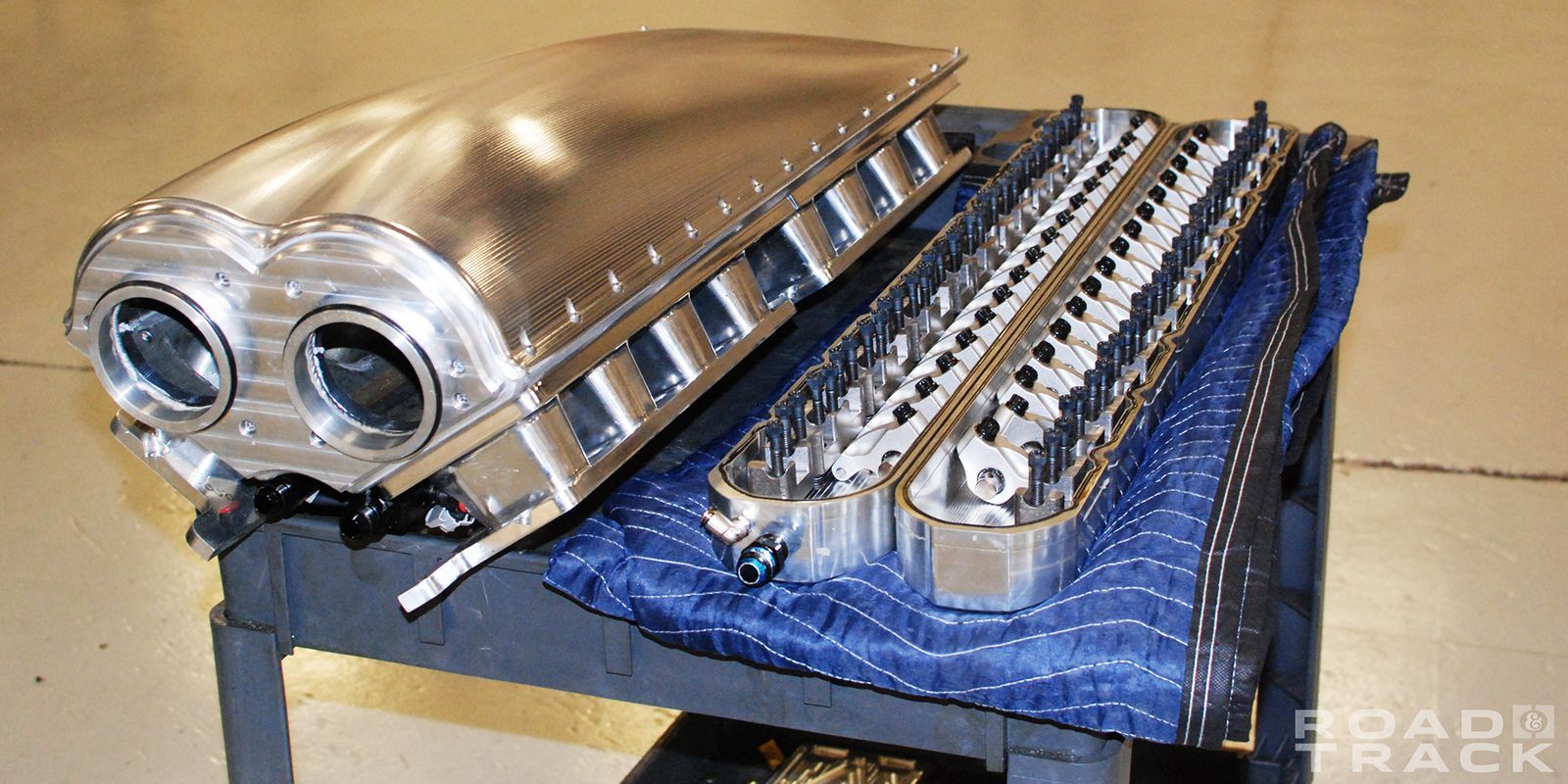

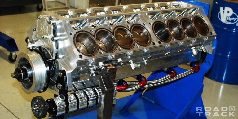

Робкий намёк на возможность производства в малых количествах и мелкими фирмами без создания отрасли промышленности 🙂

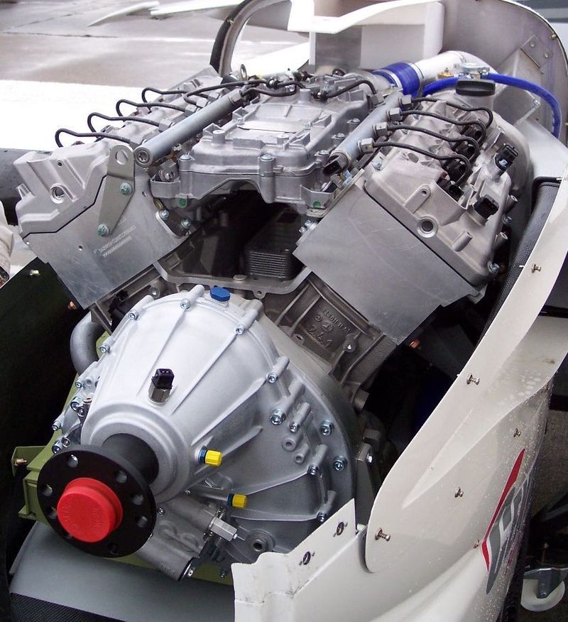

Вот идеальный двигатель.
Это Даймлеровский ОМ 629. Конвертируемый Континенталем
Прекрасные весо-мощностные характеристики.
При весе 283 кг выдаёт 350 л.с. .
Жаль что у них не получилось довести его .
Это лучший из когда либо производимых дизельных моторов.
