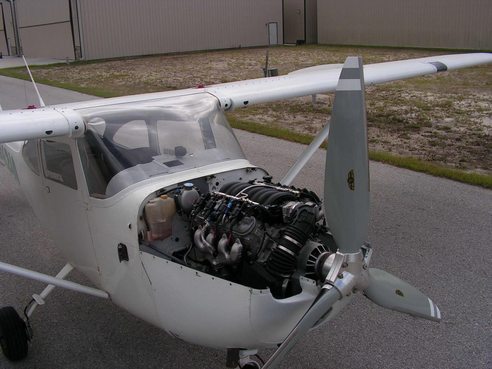

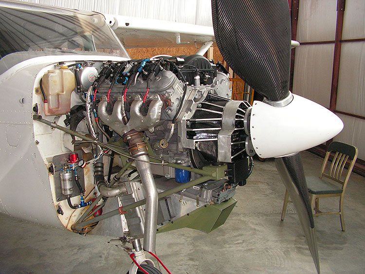

Это не агитация, а просто информация по теме. В мире много кто переделывает автомобильные "движки" для авиационного использования. Кто-то только для себя, а кто-то делает это профессионально - предлагают полный комплект, от моторамы до винта(firewall forward). Переделывают разные двигатели: VW, Subaru, Honda, Ford, GM V-6 и GM V-8 LS серии - которые сейчас очень популярны для конверсии. Ставят их на разные самолёты и даже "умудрились" поставить на С - 172. Как они это сделали я не знаю, возможно перенесли аккумулятор в хвост и укоротили мотораму - но сделали и даже оригинальный нижний капот встал на "место".
Можно то все. Но в данном конкретном случае получилось уежище. И глядя на него я однозначно поддержу Миклаша.

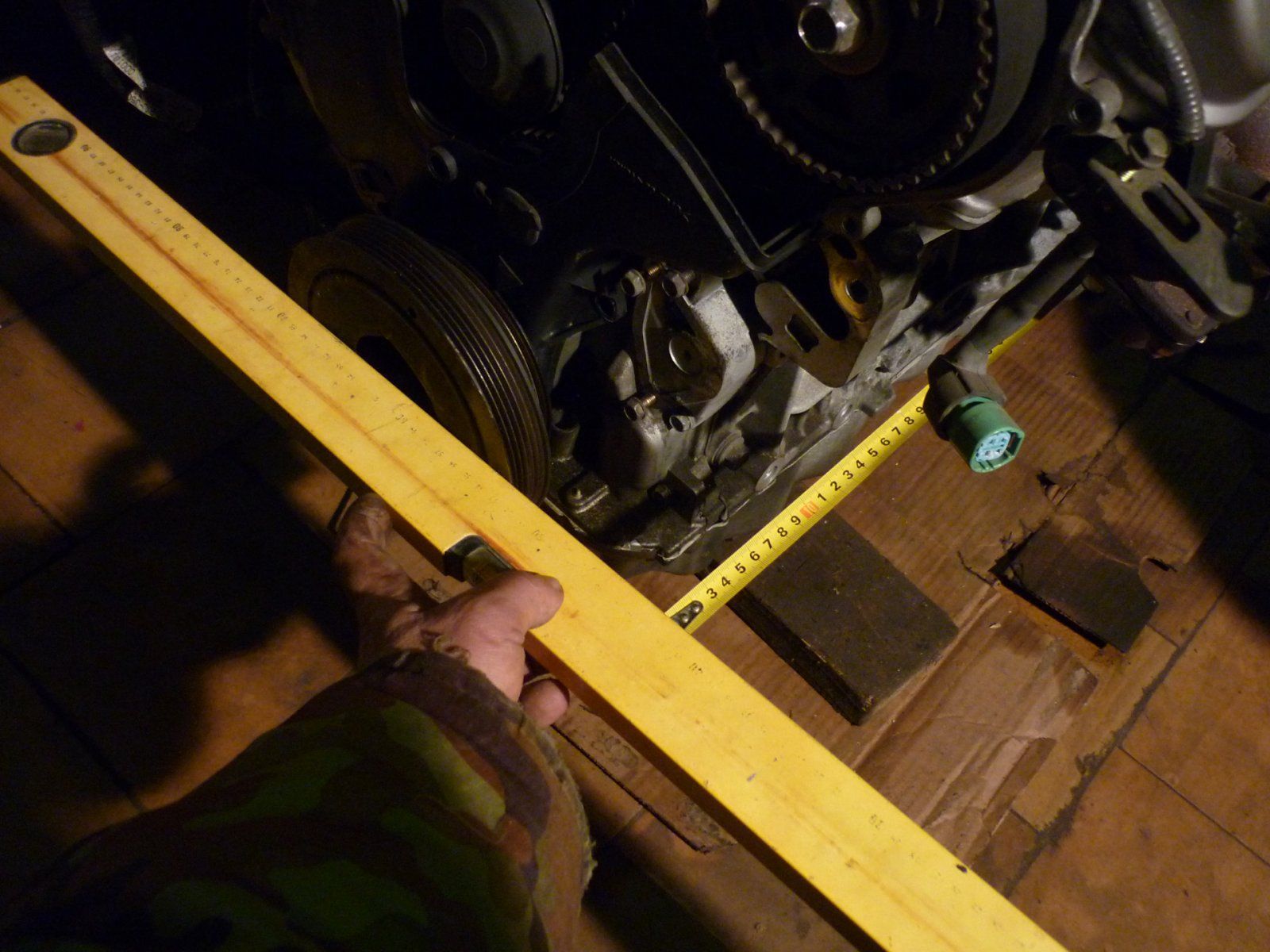

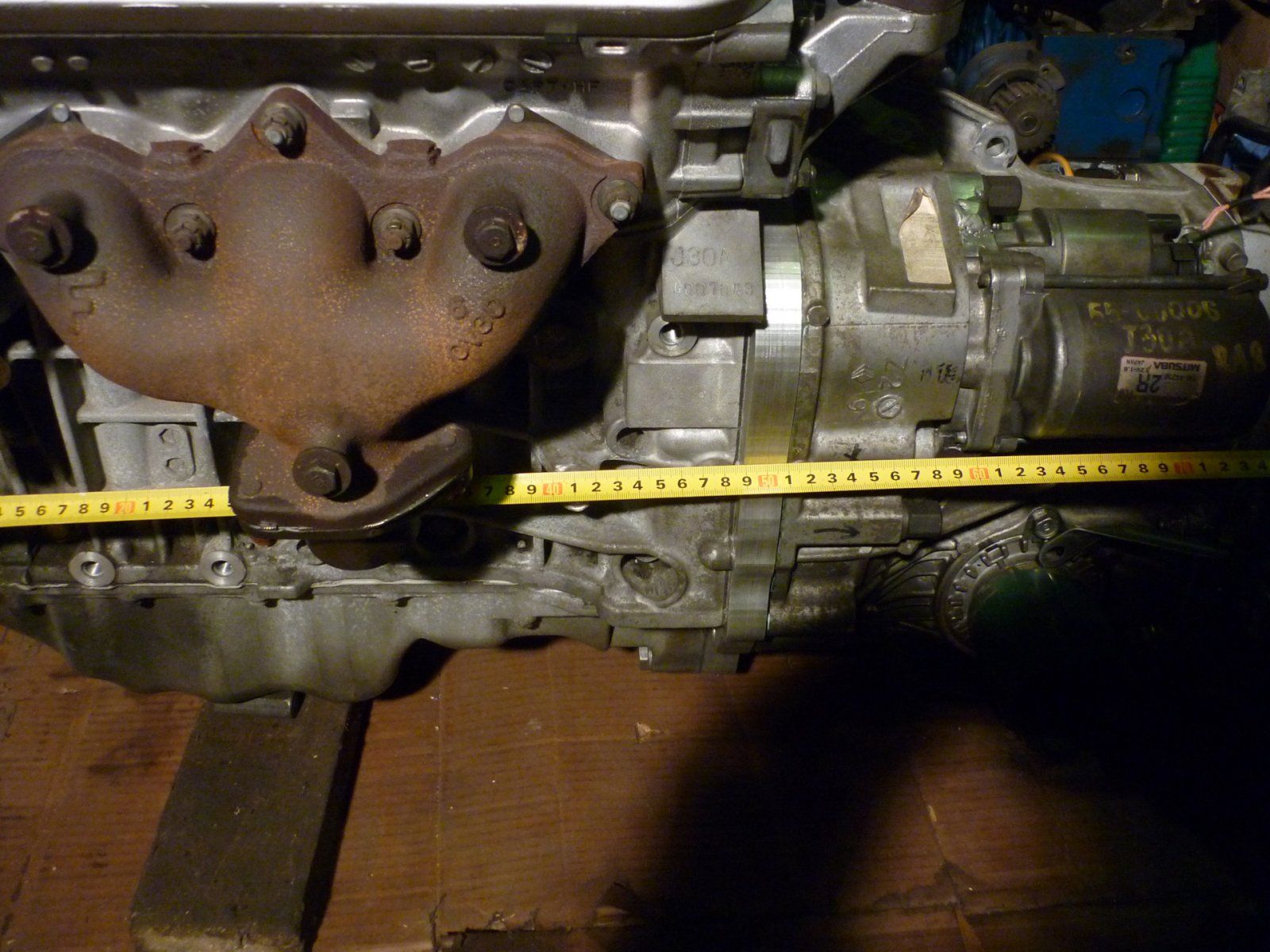

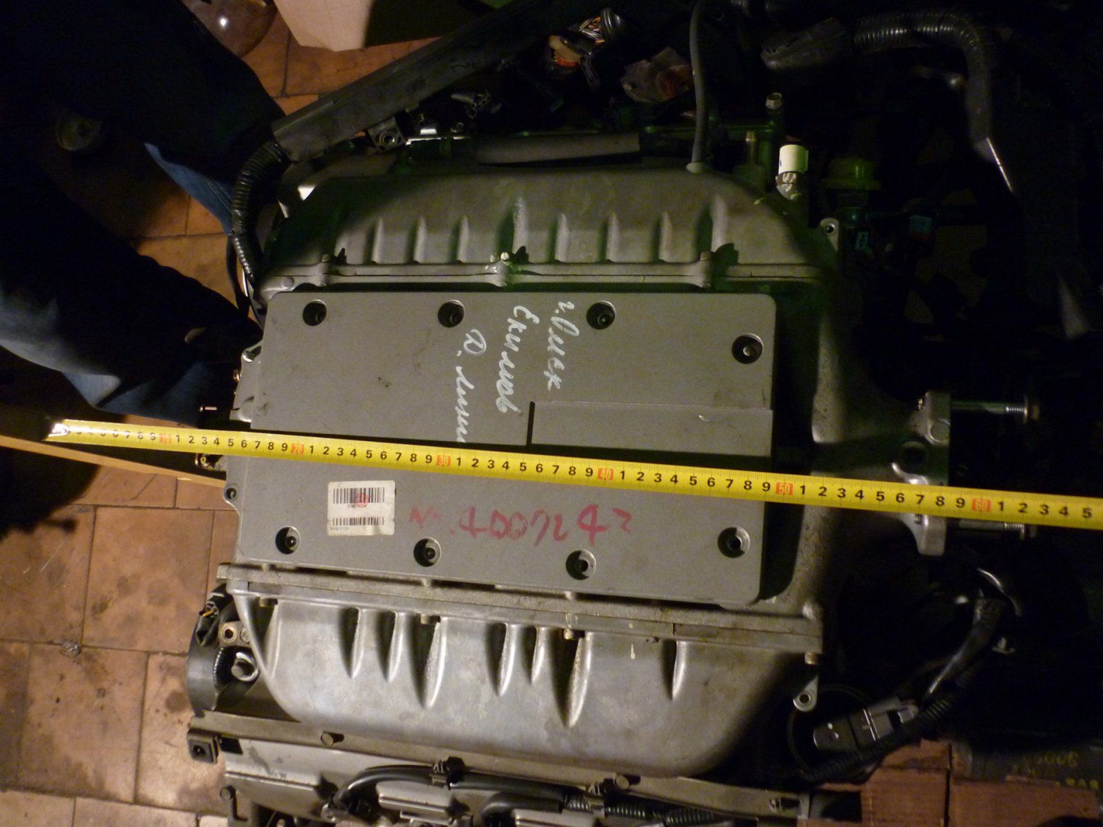

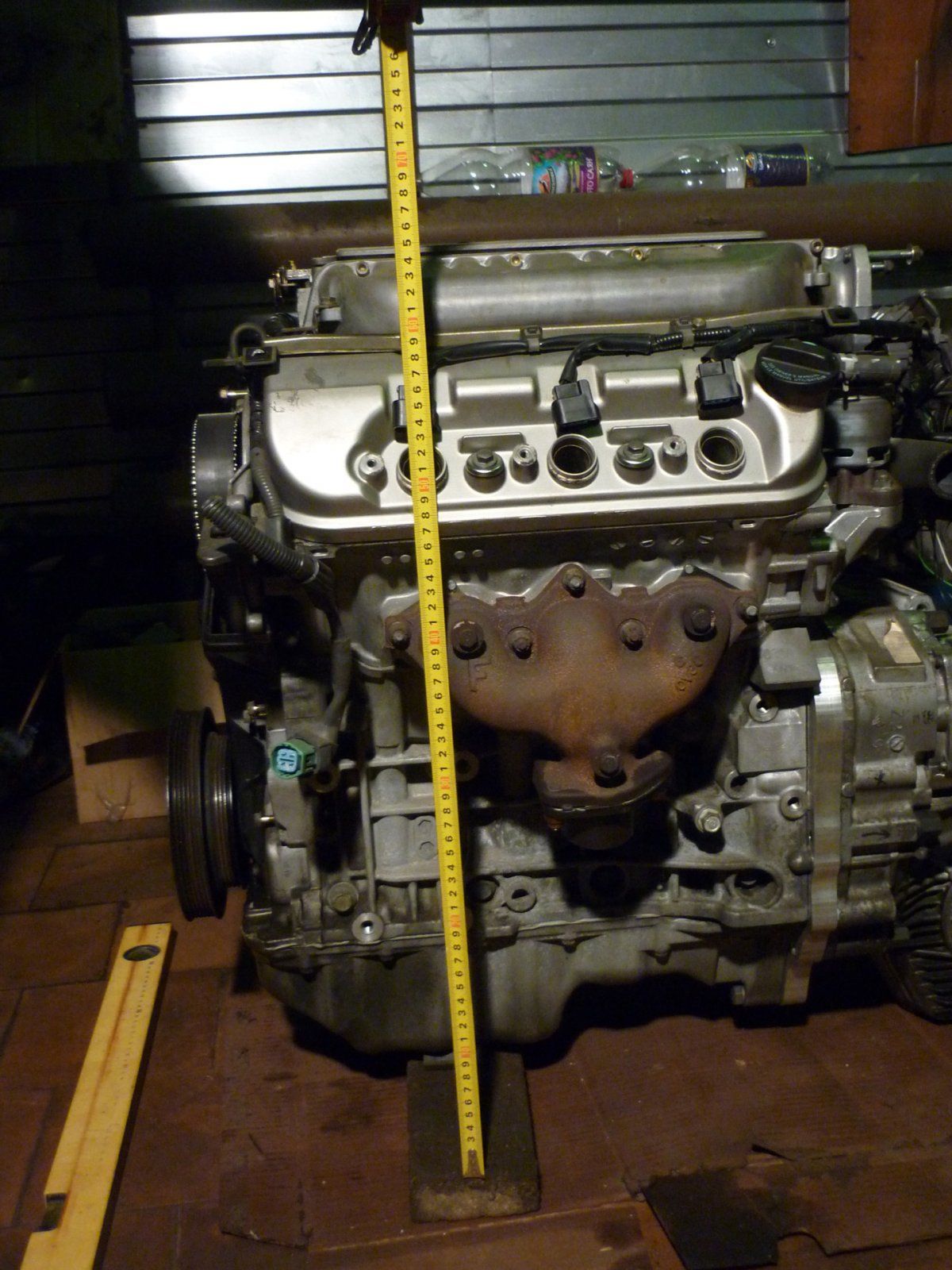

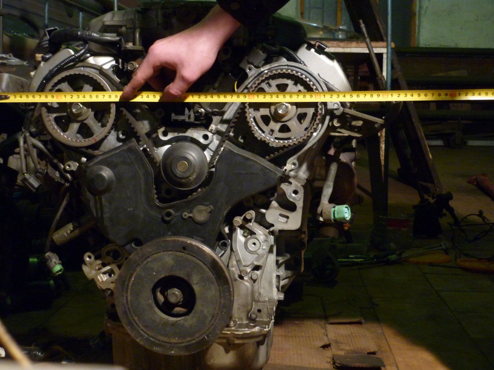

Вдруг кому интересно.
Габаритные размеры Honda J30A
Длина измерялась от плоскости шкива, который можно укоротить за ненадобностью гура и кондиционера.
Длина по блоку примерно 485 мм.
По верху до фланца дросселя примерно на 100 мм длиннее. Длина дросселя неизвестна.
Высота примерно 650 мм.
Ширина примерно 560 мм. В принципе ширина двигателя даже меньше ширины одноместной или тандемной кабины 🙂
Масса неизвестна. Буду благодарен если кто дополнит по массе в минимальной комплектации.
Мощность 240 л.с. при 6250 об/мин
Интересно было бы сравнить хотя бы габариты J30 с Subaru EZ30 который 245 л.с. при 6600 об/мин. и в два раза больше распредвалов.
EZ30 должен быть заметно длиннее и шире. По высоте вопрос, только обязательно с выхлопом.
