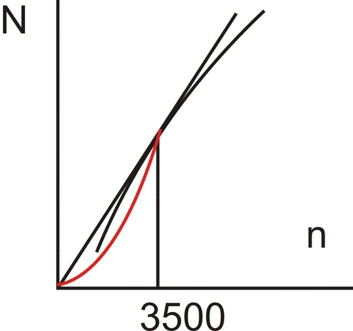

И это правильно! Для конверсии нужно брать двигатель с большей мощностью чем нужно и ограничить его мощность оборотами. Двигатель GM LS3 "выдаёт" около 500 лс на 6500 об/мин(красная линия), а если его "за дросселировать" до 3500 об/мин, то он спокойно "выдаст" 250 лс и будет "служить" 2000 часов. Конечно эта конверсия проиграет немного по весу на лс авиационному, но будет надёжной и намного дешевле(новый LS3 стоит менее 10,000 баксов) ;)
Если его задросселировать, он может потерять приёмистость. На нём можно будет обеспечить частоту макс. крутящего момента в 2800 об/мин, т.е 0,8 от максимальной 3500 об/мин?
На этом движке крутящий момент почти постоянный начиная от 3500 об/м и выше. Можно установить взлётный режим 4000 об/м и ограничить его по времени(скажем 5 минут), а крейсер сделать на 3000 - 3500 об/м. Конечно придётся ставить редуктор до понижения максимальных оборотов винта(2700 об/м), но зато двигатель будет работать "вечно".
mdp-shnik
Внешняя характеристика такого мотора выглядит, как на графике. Прямая линия определяет точку на ней максимального момента. Красная - винтовая характеристика. Приёмистость мотора в таких условиях будет низкой.
