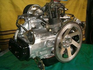

Увеличение веса. В блоке надо место для штанг и лишние шестерни.
Распредвал вне зоны видимости и его можно проконтролировать только при разборе двигателя.
Более частый контроль зазора клапанов или надо ставить гидрокомпенсаторы что тоже увеличивает вес , усложняет механизм и уменьшает надёжность.
Наглядный пример Субару ЕА 71 и 81, моторы хорошие но тяжёлые.

По весу ? Ну это же очевидно. Цепь тяжелее, шестерни тяжелее, защита тяжелее.
