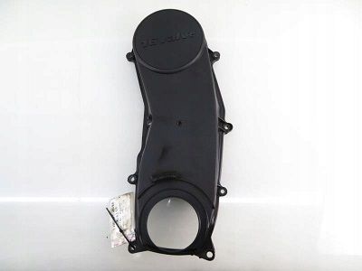

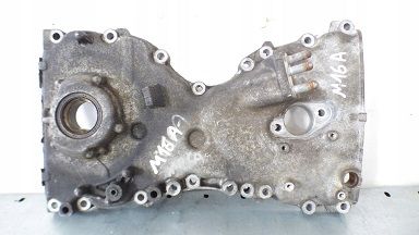

Вы что действительно считаете что цепь легче ремня?
Ну ладно про вес шестерней можно подискутировать (хотя и они тяжелее) но цепной привод закрыт в блоке что требует его  увеличения в размере и весе.
И это действительно очевидно.
Смотрим крышки защиты привода ГРМ
Сузуки G16 с ременным приводом и Сузуки М16 с цепным.
У М16 только болты её крепления на полкило потянут. 🙂

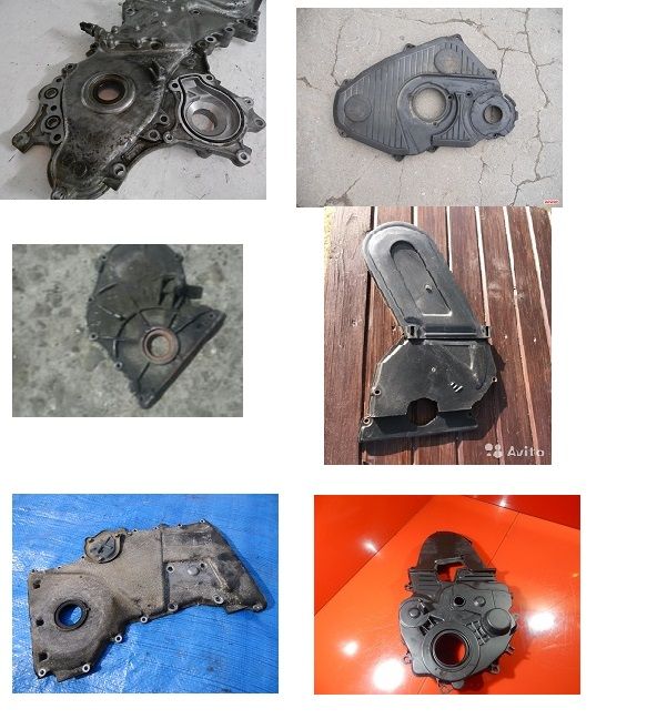

посмотрите кожух жигулей - он не больше.
Посмотрите на Тойоту, Хонду
Шестерня цепи не тяжелее ролика ремня.
Умнее нужно конструировать, умнее...
А каков коэффициент стьюдента при одном наблюдении?
  цепь- ремень
тойота, ваз, хонда

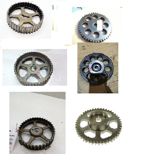

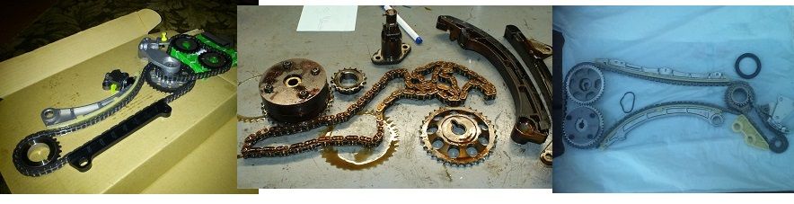

шестерни
Сузуки, тойота, хонда.
И весь цепной привод с агрегатами (успокоители , натяжители и прочее)
