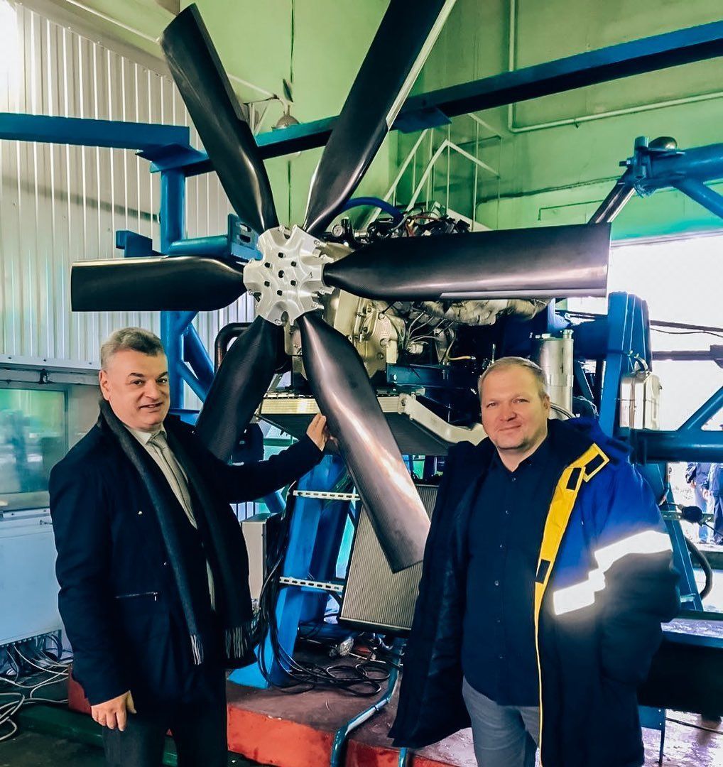

Мотор от Ауруса успешно адаптировали под самолёт
Расположенный в Москве Центральный институт авиационного моторостроения (ЦИАМ) завершил адаптацию бензинового мотора НАМИ-4123 от автомобилей Aurus под сверхлегкие самолеты. Проект реализовывали под шифром НИР «Адаптация», это заняло чуть более года.
Авиационная версия двигателя получила собственный индекс АПД-500 (авиационный поршневой двигатель). Агрегат успешно прошел испытания в составе силовой установки с воздушным винтом. Тесты проводились на винтовом стенде ООО «ОКБМ» в Воронеже при участии специалистов ЦИАМа, НАМИ и ОКБМ.
«В ходе испытаний получены характеристики двигателя в диапазоне от земного малого газа до взлетного режима, проверены его запуски и приемистость. Результаты работы подтвердили заявленные в техническом задании удельные характеристики по литровой мощности, расходу топлива и весу двигателя», — говорится в сообщении ЦИАМа.
Наиболее трудоемкой задачей в проекте стала адаптация под авиационные правила систем топливопитания, зажигания, электронного блока управления мотором. Часть навесного оборудования пришлось перекомпоновать. Главной же сложностью стало получение требуемых характеристик, поскольку на «авиационных» режимах автомобильный двигатель практически никогда не работает.
«Институт показал возможность адаптации современного автомобильного двигателя в авиационную версию», — говорит руководитель НИР «Адаптация» Лев Финкельберг.
Работа по проекту еще не завершена. В ближайшее время стартует второй этап, в рамках которого работоспособность АДП-500 проверят в термобарокамере, имитирующей ожидаемые условия эксплуатации.
В перспективе двигатель АПД-500 планируют использовать для новых малых самолетов: 9-местного с двухдвигательной схемой и 6-местного — с однодвигательной.
Характеристики АПД-500 не раскрываются, исходный автомобильный мотор НАМИ-4123 имеет конфигурацию V8, его рабочий объем составляет 4,4 л, он оснащен двойным турбонаддувом, развивает 600 л.с. мощности и 880 Нм крутящего момента. ЕМП-4123 в связке с электромашиной СЭГЗ и 9-ступенчатым «автоматом» КАТЕ является базовым для автомобилей Aurus всех моделей. Мотор разрабатывался в тесном сотрудничестве с Porsche Engineering.

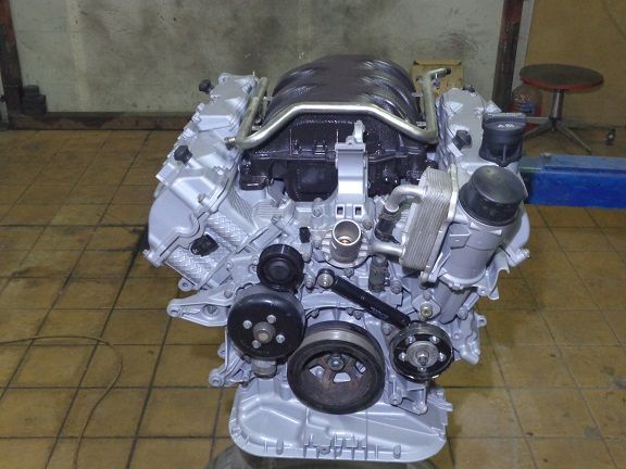

Интересует Ваше мнение по поводу конверсии EJ-20 (125-195л.с) турбированной и нет.
Я вообще не сторонник конвертации. Понимаю что вам деваться некуда. Если уже наметили план как это делать, то приступайте. Советчиков всяких будет выше крыши. Делайте, другого пути в России пока нет.
Тема же про конвертацию.
Вон тот же 112 мотор вообще практически авиационный.
Алюминиевый весь, две свечи на цилиндр. 345 Н.м. на 2500 об.
Пестня.
Знаете сколько стоит вот этот? 60 тыс. руб.
Здравствуйте,что за движек, какая мощность/расход при 345 Нм ?
Мерседес М112 е37 мощность 245 при 5700, расход для авто трасса 11 л. город 19 л. вес около 150 кг.
При оборотах 2500  не знаю.  ход поршня 84 , диаметр 97.
В принципе он в авто и не крутится больше 2500 практически.
На этих оборотах легко толкает почти 3 тонный внедорожник со скоростью чуть больше 100 км.ч.
То есть часовой расход около 10 л. в авто.
Пересчитал : 345 НМ/2500= 90кВт х 0.25 Л.= 22.5Л

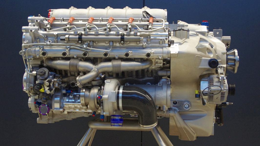

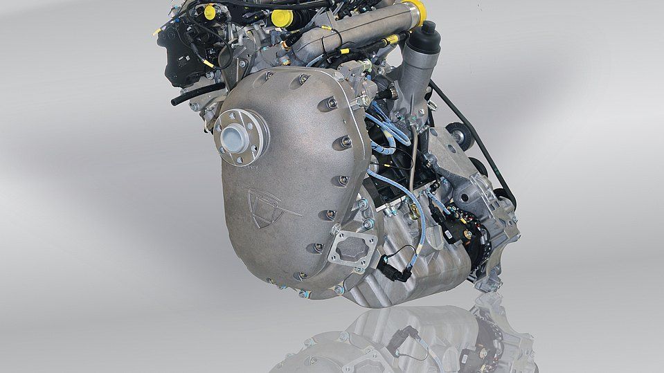

Господа, в посте №141 обратите внимание на размер редуктора у двигателя мощностью 500 л.с. То что он хорошо крутит мулинетку я нисколько не сомневаюсь. Но это даже не прототип авиационного двигателя, это редуктор на автомобильном моторе, ничего более.
Посмотрите на размеры редуктора 500-сильного RED-03 и 120-сильного АЕ-300. У меня возникает подозрение что немцы в Германии и немцы в Австрии "не умеют" проектировать авиационные редукторы. Правда оба двигателя сертифицированы.

Возникает простой вопрос. Нафига "городить огород" с 500 сильным движком из "Ауруса" когда есть RED-03, тоже 500 сил и работает на керосине, сделанный за российские же денежки и с участием российских конструкторов и технологов. То что наши чиновники не договорились с Владимиром Рейхлиным, правильно он сделал что послал их. Дальше события, по моим предположениям, развивались так.
Посмотрите на редуктор двигателя М-14/М-9Ф - мощность до 450 л.с. передаточное число 0.658, обороты на выходе - 2000 об/мин.
Похоже, Вы правы.

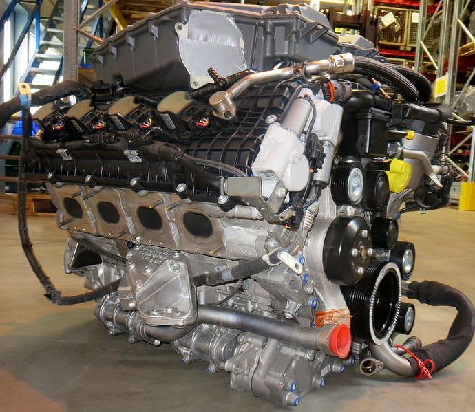

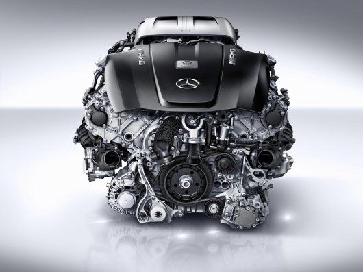

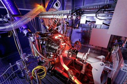

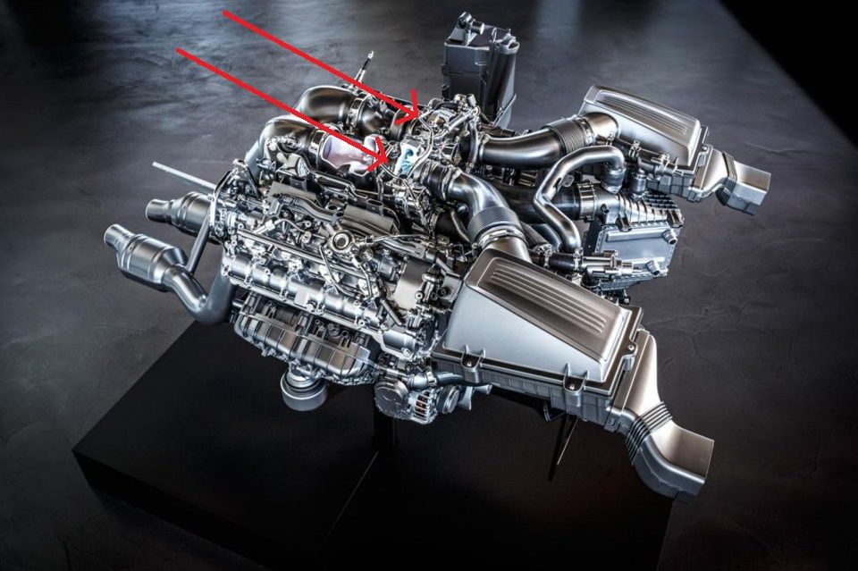

Мотор мерседес М 178 4 литра битурбо. 500 л.с.
Изюминка на торте - сухой картер.
Фото мотора и гонки на испытательном стенде.
Раскалённый метал в развале цилиндров это турбины.
Ну что вы несёте! ТКР стоят над корзиной сцепления, классическая компоновка для V-образника. Ясно, вы никогда не бывали в испытательном боксе, отсюда такой восторг. Для таких как вы свет в боксе выключили специально. При нормальной работе свет в боксе никто не выключает, техника безопасности однако. При искусственном освещении всё не так "феерично". На лохов-журналюг всё это рассчитано ну и на экзальтированных особ.

Но компоновке. Почему туда засунули ТКРы, не знаю, похоже были компоновочные причины. Ну а всё остальное, расчёт на впечатлительных. Реклама, мать её.
