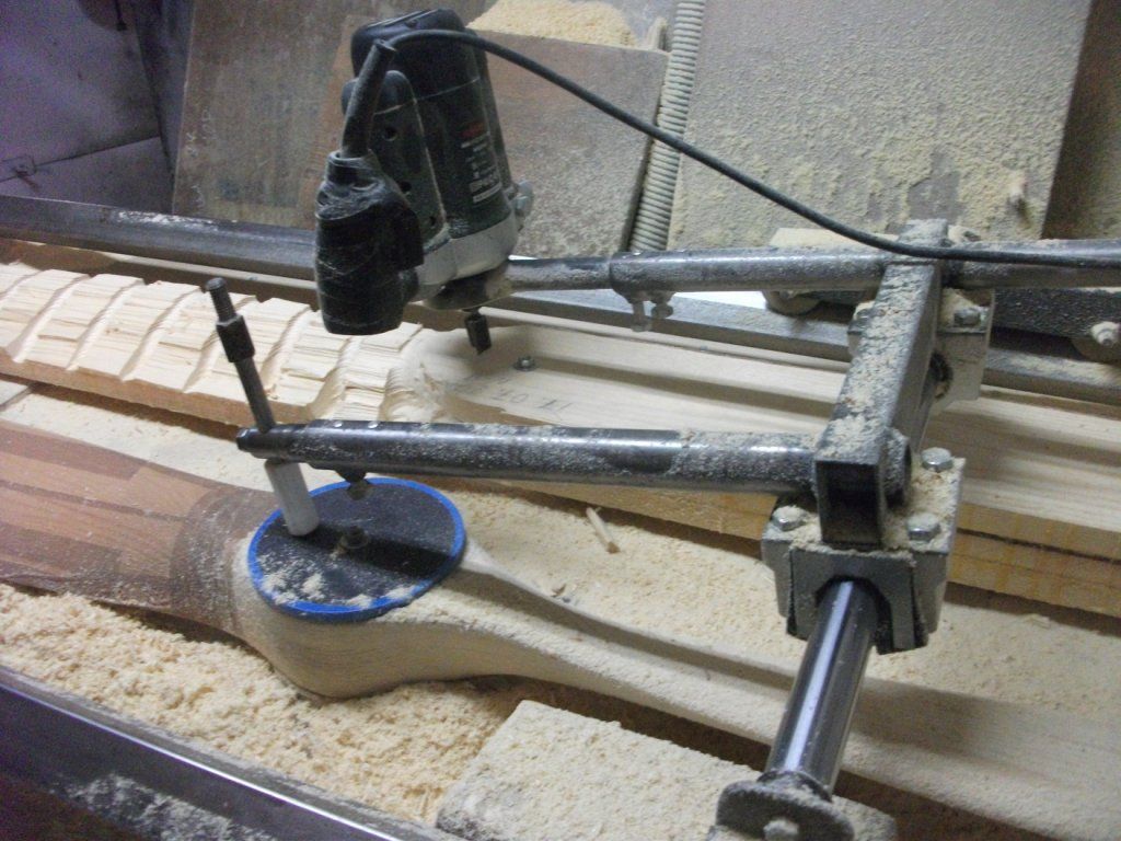

Копировальный станок.
Идея хороша, только пропихнешь ли пропеллер через бабку?
За один установ точить нужен очень большой станок.
  Эт не пропеллеры резать , а статуэтки и деревяшки  которые на Андреони обкатывает по копиру манипулятор биоробота и фильтрует легкими деревянную пыльцу .

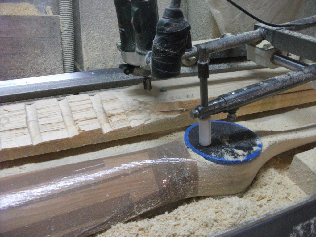

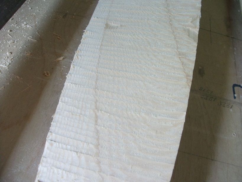

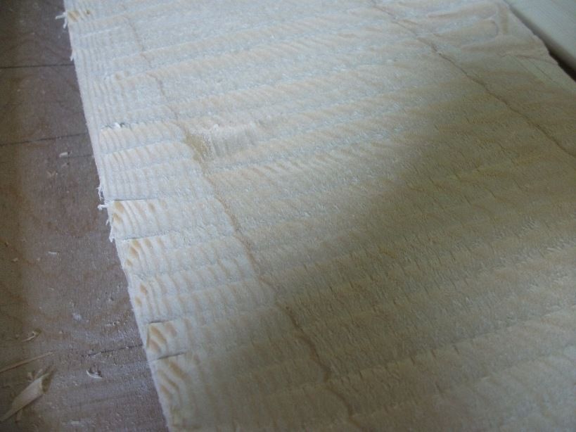

Интересно посмотреть крупным планом следы от фрезы.Если есть возможность, покажи пожалуйста.К
После цилиндрической фрезы . Режет в 3 раза быстрее и в 2 раза глубже ( зарезаюсь смело до 2 см. )

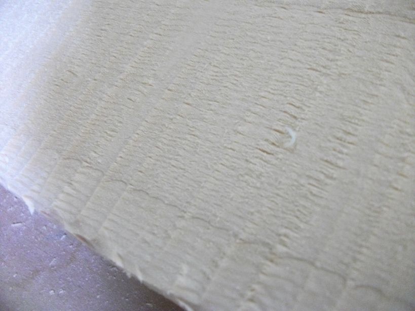

Я зарезаюсь максимум на 2.5 мм, 5мм это логический предел для 2.5кВт-ного фрезера .  Что у вас за древесина?
Древесина местная ,сибирская сосна .( это винты под оклейку)

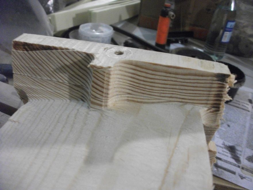

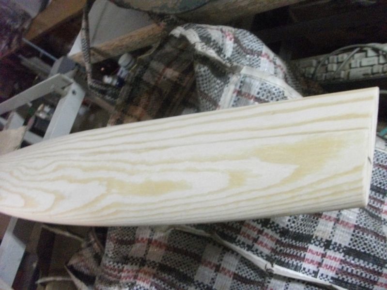

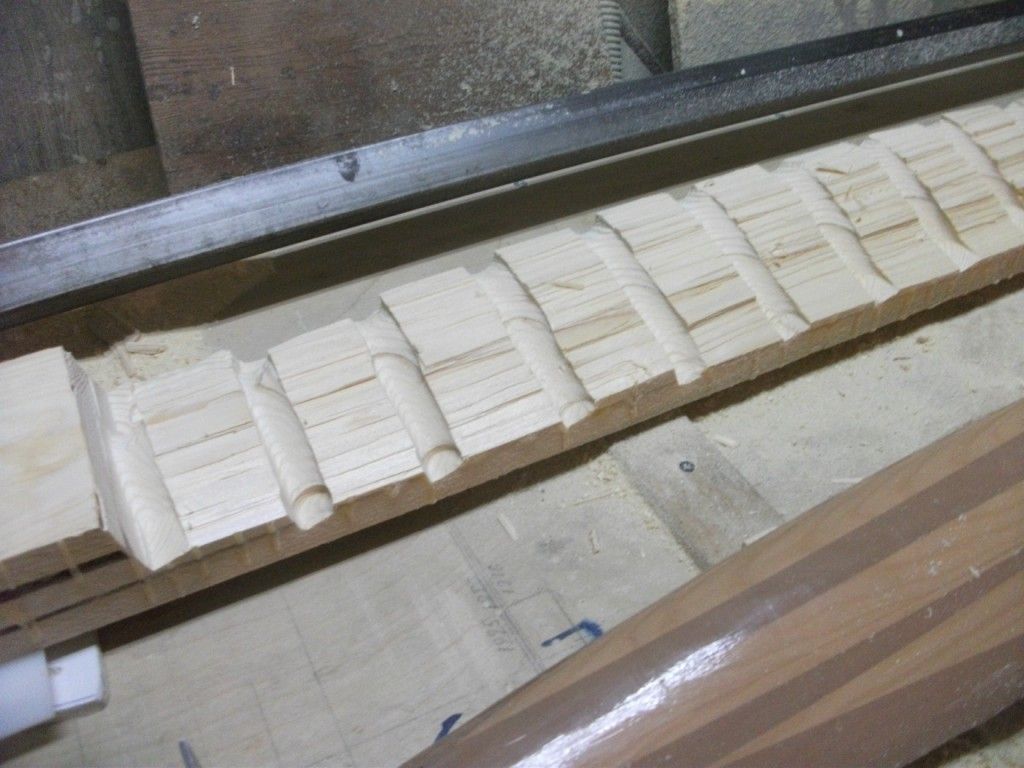

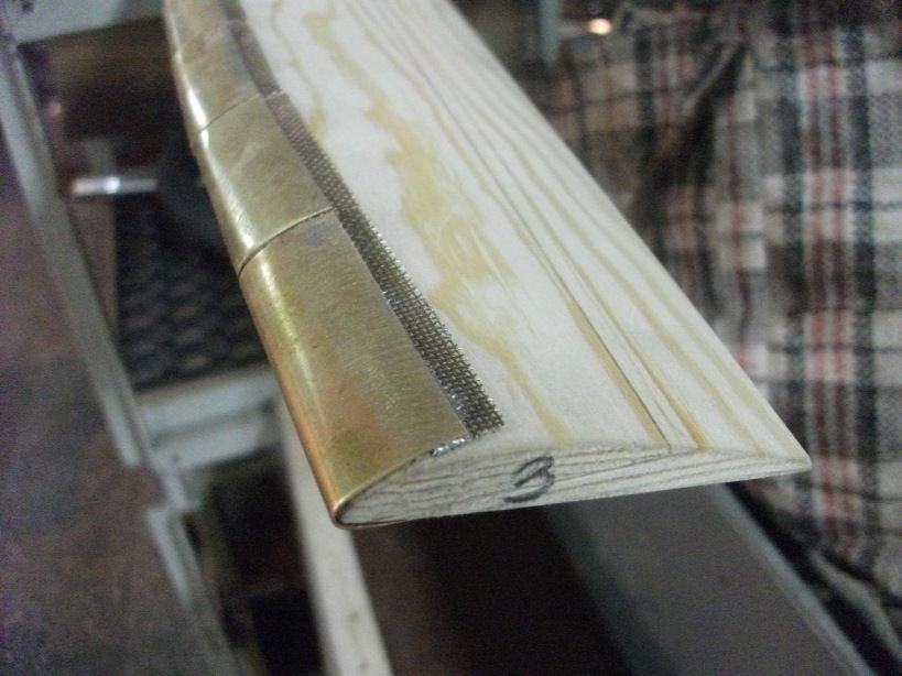

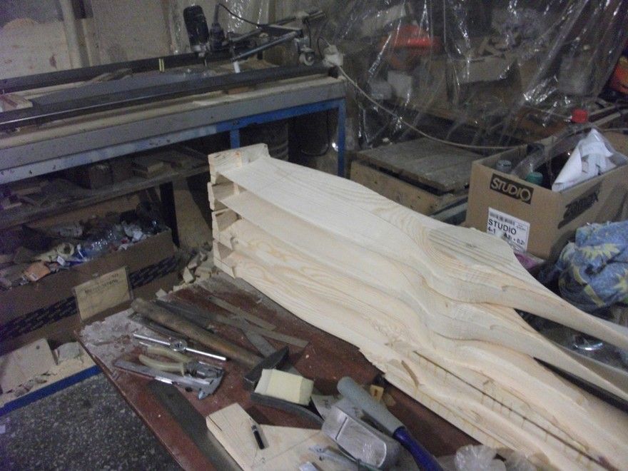

Что Вам в ней не понравилось ??  Кольца симметрично ,плотные ,сухая . На фото конечно "лохматит" поверхность ,фреза требует заточи -замены .Вот фото с торца лопасти .........
Зарезаюсь 2 см в брус  с шагом 5-7 см ,скалываю "мясо"  -это обработка вчерновую - далее чистовые проходы с глубиной реза в пределах 5-8 мм ( этот этап на фото ) далее подчищаю поверхность продольно .
Трудоемкость 1 час 1 сторона лопасти винта 1,5 м. Биоманипулятору  🙂 250 руб ...........
далее 2 часа  работы выведения геометрии и поверхности под обклейку стеклотканью,  столяру 500 руб .............
Смушает "пластилиновость" материала... Иначе трудно обьяснить сьем по 2 сантиметра... Либо фрезер у вас килловат на 10 ...

Смушает "пластилиновость" материала... Иначе трудно обьяснить сьем по 2 сантиметра... Либо фрезер у вас килловат на 10 ... [/quote]

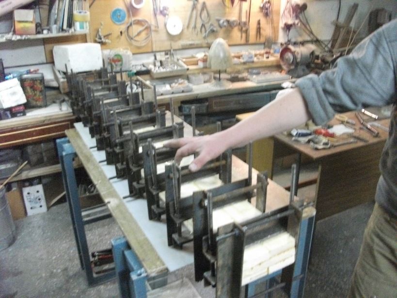

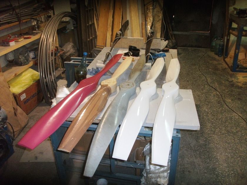

Вы конечно правы . Фрезер 1000 Ват . снимаем по 5-8 мм , а вот зарезаемся в брусок на 2 см, поперечными бороздами ,с шагом 5 см.  ( для скалывания ) конечно эти 2 см глубиной ,за 2-3 прохода врезаемся .

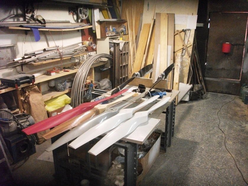

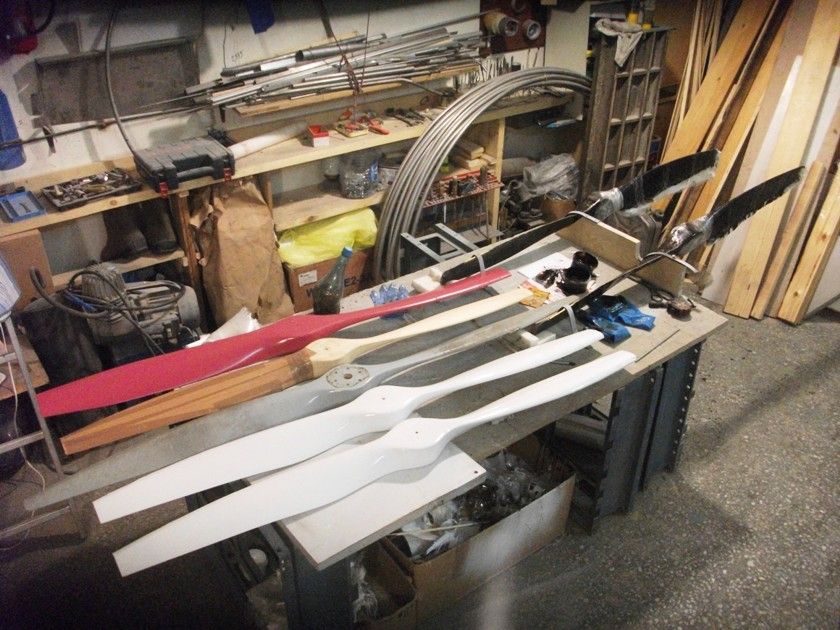

На фото "пропеллерная фабрика "
