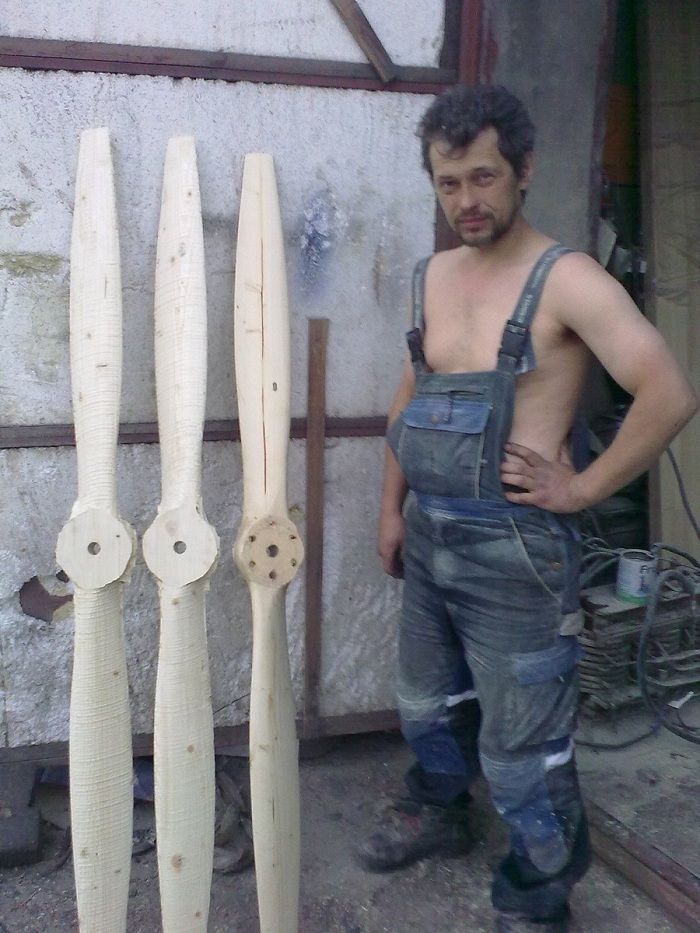

По осени приобрел я дельту с довольно загадочным двс Колер. Неизвестно почти все :наработка,мощность,обороты и тд.Редуктор из той-же серии.Как выбирать винт-не понятно.Метод подбора дал такие результаты: 3х лоп 1750 на9гр-95кгс ,а 2х лоп 1500 на11 гр-85 кгс.Обороты померять тогда нечем было.Короче -поле для творчества.Стал думать о будущем и решил упражняться с дровами-так интереснее.Но что делать если считать не понимаю и друзей ученых нет?Вобщем жадность помноженая на тупость принесла плод - за зиму не торопясь был собран станочек для копирования винтов.И понеслось!В режиме заводских испытаний было сделано несколько экземпляров.Кое-что отбалансировано и обкатано.Сегодня можно сказать официальный спуск на воду.Чтобы стало еще интереснее заложил в него возможность +- 3гр менять угол установки винта.Дерево для экспериментов использую заводской склейки сосну.Чуть позже напишу чего получается.

Мне кажется,что для нашей техники понятие аэродинамика весьма условно, так что мы все специалисты.Почему именно сосна-легко обрабатывается,дешево стоит, приемлемое качество поверхности,легко ремонтируется,и в случае чего разлетается в щепки не причиняя серьезного ущерба- был уже прициндент.Сейчас использую Тетива для лестниц.Поначалу была с сучками, а сейчас нашел безсучковую склейку.Пилот я молодой, а значит и винт идет по статье расходных материалов.Кстати дерево четно предупреждает заранее, что устало, и лишь потом разрушается.

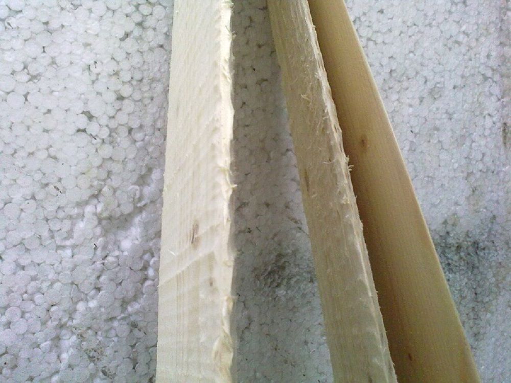

Ну и про материл..... Вот  тот  что   на  снимке  правый, на  нём  сердцевина  дерева, для  проверки  технологии пойдёт. для полётов нет.Желательно  доску  брать  с закраины, горбыля. Там более мелкие  годовые  кольца и древесина  прочнее. Это моё мнение. 🙂
Кубатура моего моторчика 447 куб, так что прокатывает,  пока.Но вот у стенки стоит половинка прекрасно выполненого , окованного, дубового винта под 582.Похоже придется осваивать обклейку-без нее что-то стремновато.Чуть позже вырежу его из безсучки, а потом перечитаю темы на предмет оклейки.Ну и оковки кстати.Винт справа крутился с перерывами около 3 часов-на лаке не обнаружено ничего интересного, правда и оборотов более 3200 не выкрутил. Принял решение поправить профиль с плоско-выпуклого на вогнуто-выпуклый и сделать его потоньше.Так и сделал-на фото уже результат.С него сделал две копии: одну потоньше под обрезку на1600, а другую на1 градус легче.Все уже под лаком.Гнильца носит поветхностный характер, как полностью перейду на безсучку такого не будет.На днях покручу все это-посмотрим на результаты.
Все три винта оказались тяжеловаты и  показали тягу от54 до 63 кгс.Удивительно но этого оказалось достаточно для полета. Произведу-ка гадусов на 9 полного размаха  для интереса. Лучшую тягу дал наиболее тяжелый винт но с наилучшим качеством поверхности.Обороты не вышли за 3500.

Обороты мерял конечно на моторе.Не шумит -наверно тк невыкручивается. Но ничего-сегодня вырублю 9 гр,под лак,а через пару дней попробую полетать.Вообще испытывать на себе это очень правильно 🙂
