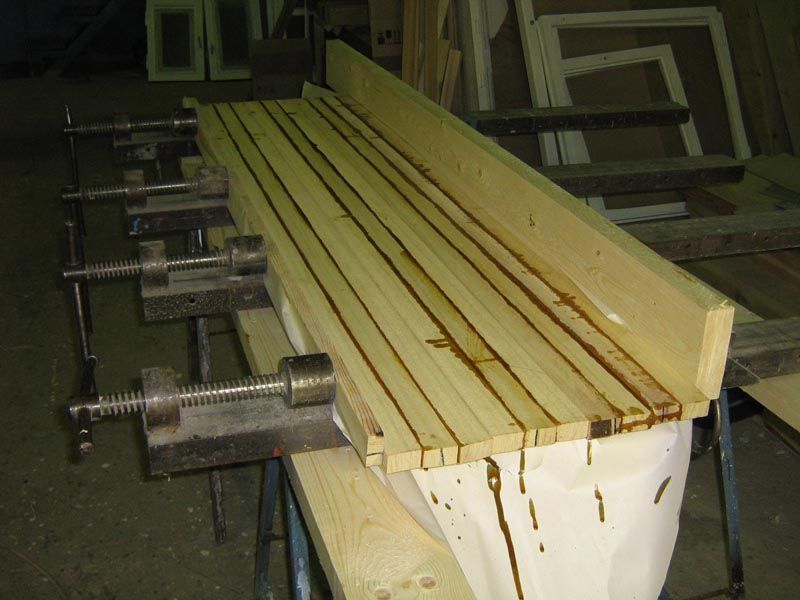

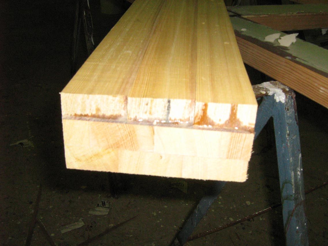

Только в шахматном порядке, а мне присылали винты просто склеенные ребром, при малейшем ударе концом лопасти винт трескается по всей длине. Возьмите топор и рубаните мой винт с верху до низу, ни чего у вас не получится, а этот склеенный на ребро с верху до низу будет строгаться как лучина.

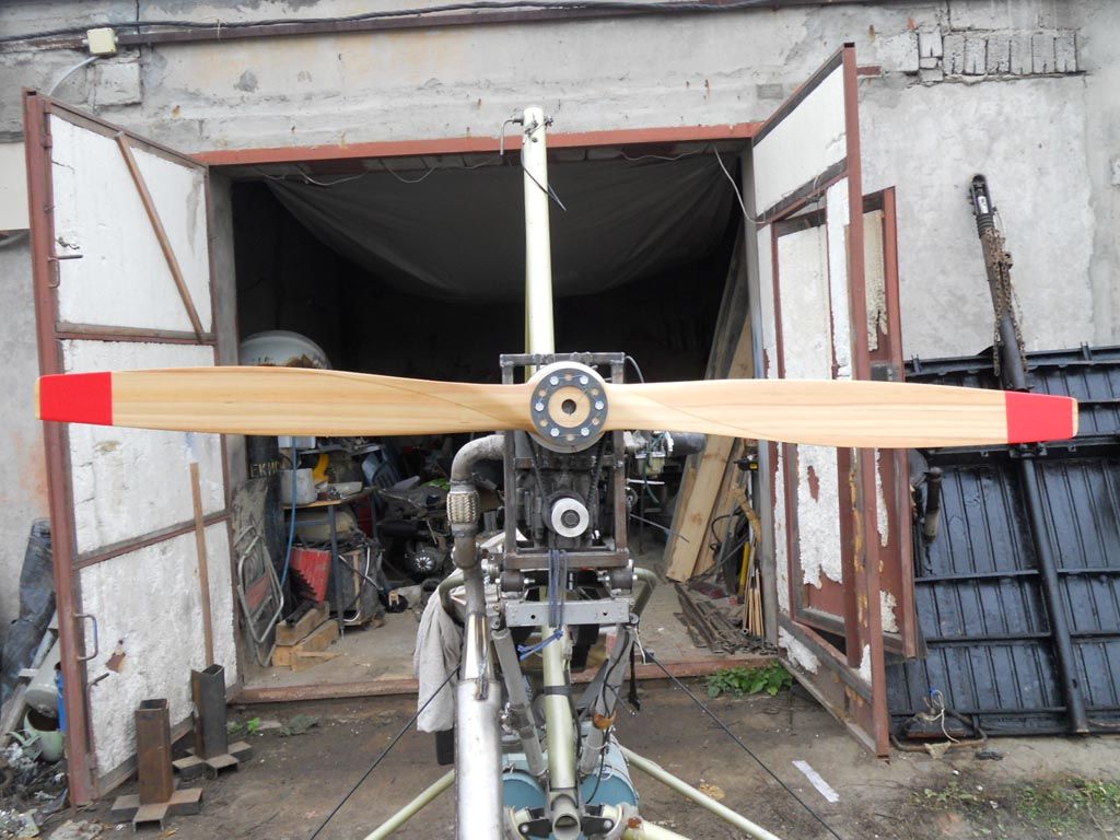

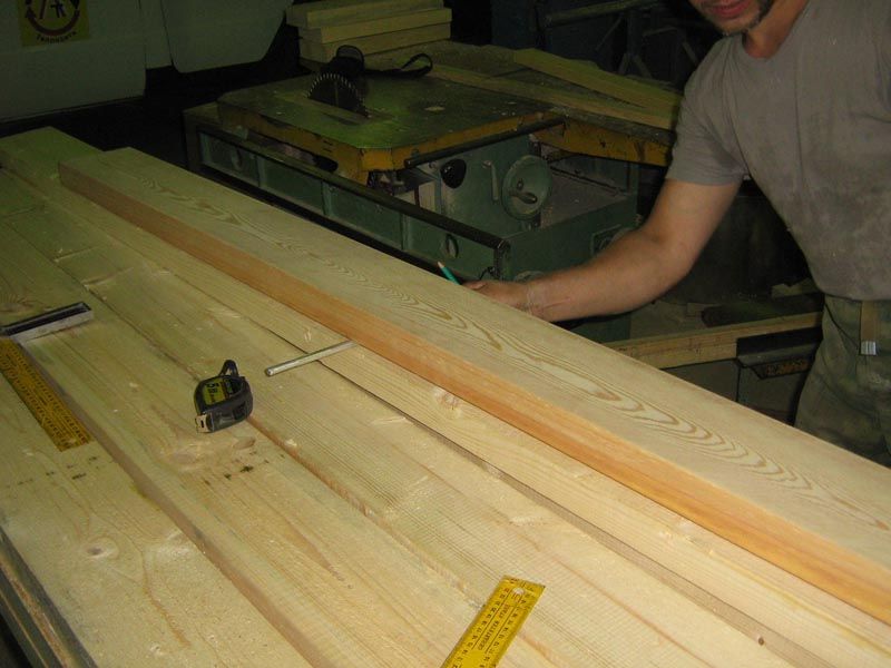

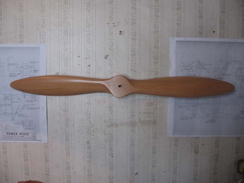

При современном положении копир скорее дорогая игрушка, чем рабочая лошадь.Он имеет смысл только в исключительных случаях когда без него никак- подбор винта например.По этому однй копии вполне достаточно. К тому-же на вырезку винта уходит примерно 2-3 ч. столько-же на обточку под лак-двое умельцев будут эффективнее и компактнее чем 5 смычковый генератор опилок и неизвестное кол. сотрудников.Дело в том, что эффективность любого предприятия падает пропорционально росту числа сотрудников.В военное время живучесть такого подразделения близка к нулю.Я-же разрабатываю ячейку живучую, компактную, простую, обслуживающую свой авиаотряд и имеющую резервы для помоще соседям.Пока делаю так:
Ядерный комар
Надо все успеть

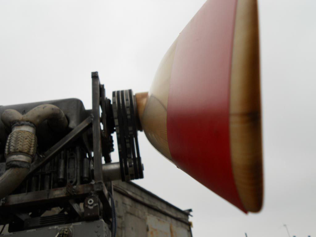

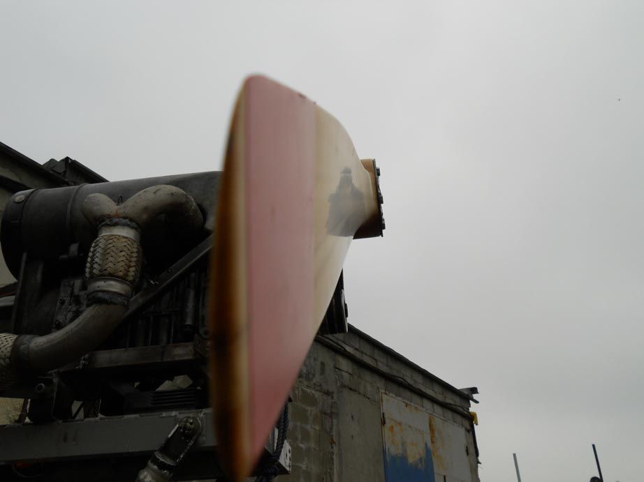

Материал- лиственница. Мне очень нравится, кто с ней работал делитесь опытом. Сосну ведет гораздо больше и лиственница ногтем не пржимается. Корифеи ржать будут, но расскажу: этот винт на самом деле впередовский, но от него осталась только крутка- все остальное изменено.В результате он наиболее тяговитый.По поводу множественного столярного оборудования есть идея, но пока не покажу- посекретничаю.

Заниматься мазохизмом , у меня не хватило терпения , и я свел это время к 15 минутам на сторону .  В итоге вроде тоже нормально получается  ;)

Ваши фото я видел , свой не фотографировал . Смысл тот же самый , копир .  Только после дро.....вки с фремзерной машинкой поначалу , я понял что так работать не хочу . Опыт столяроного производства подсказал , что продольное строгание , гораздо эффективней и чище в работе , в сравнении с поперечным фрезерованием . Изначально такой станок использовался в столярке использовался для ручного копирования резьбы по дереву . Но нам то не надо резьбу копировать , нам надо плоскость скопировать . И заменил фрезер на рубанок , скорость увеличилась в разы . Конечно пришлось повозиться пока подогнал все как надо. Но в итоге на таком примитивном оборудовании на винт стало уходить времени в разы меньше.

Я конечно извиняюсь ( сам винтов не делал) но надо ли клеить  именно прямоугольный брусок?? Учитывая что лопасти имеют некоторый угол, думаю правильней было бы клеить  каждый ряд древисины в некотором смещении к предыдыщему по- или против часой стрелки (относительно ступицы.)в зависимости от назначения винта.  Это не только экономит колличество древесины, но и снижает  колличество склейки( коль не удается найти достаточно широкой древесины).
Nastevich Dmitry
Крашу самолеты
Киев
Делают и так, смешают слои дрок относительно оси винта...
Нифига это не экономит в итоге, а склеить такой себе веер - еще тот гиморой...
Делают и из полуторамиллимитровых слоев. но...
Смысл клеенного прямоугольного бруска - просто склеить и соответственно в прочности. Вы получаете своего рода композит и в последующей обработке...
