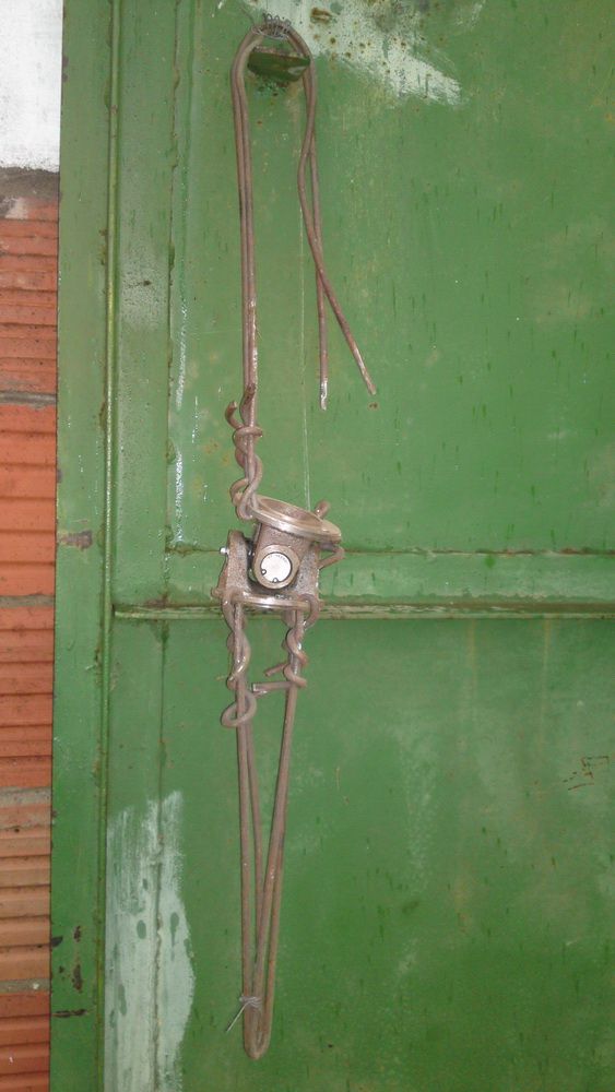

Прежде чем изготовить голову из крестовины, последнюю испытывали на разрыв с постепенным увеличением  нагрузки. И при нагрузке в 5,5тонны, не выдержала проволока, а на крестовине никаких изменений. Я думаю, что такой нагрузки более чем достаточно. Голова получилась очень легкой, не помню точно, взвешу напишу. После изготовления головки ротора, ее удачно испытали в подлетах.

Наглядно  😉
Прежде чем изготовить голову из крестовины, последнюю испытывали на разрыв с постепенным увеличением  нагрузки. \\\\После изготовления головки ротора, ее удачно испытали в подлетах.

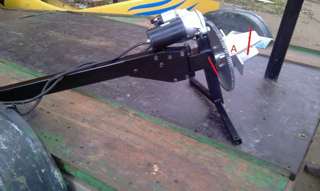

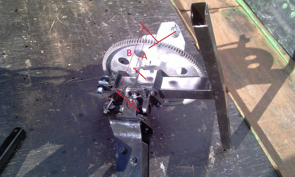

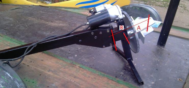

Почему крестовину не приблизили вплотную к подшипниковому узлу ХАБ-а ?
Для чего смещён центр крестовины от оси вращения?
Кстати ,на фото две абсолютно разные головки,на первом фото голова не из крестовины.
Центр крестовины смещён ,для уменьшения нагрузки на ручку управления.
Наоборот,и по крену нагрузки незначительны.
Я не об этом. У "классической" головы шарнир по тангажу находится на расстоянии А от качельного шарнира, а шарнир по крену на васстоянии В. В случае применения крестовины оба расстояния равны В. Так вот я и не понял, что у Льва "Из рисунка понятно": раз можно отодвинуть шарнир по крену на расстояние В, то почему нельзя отодвинуть шарнир по тангажу на то же расстояние? Ведь всё это можно скомпенсировать соответствующими продольными и поперечными смещениями осей подвеса.

Я 2 года назад испытывал крестовину от нивы, установил на пресс  дал 10 тонн, заметил только что проушины кардана начали расходиться и то на верхней под действием изгиба. Отпустил все всало на свои места дальше давить не стал, проверка показала запас в 20 раз

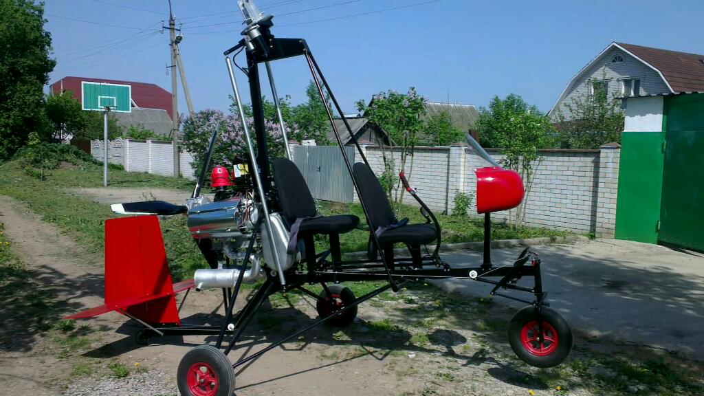

Новый самодельный двухместный автожир из серии "Коршун"."Коршун-02".
    110,3 КБ · Просмотры: 187
Спасибо за поздравления.Вес аппарата 230кг,двигатель "Хирт"100л/с.Ротор"Рус",всё остальное самодельное.Ещё не испытывали,пока некогда.
