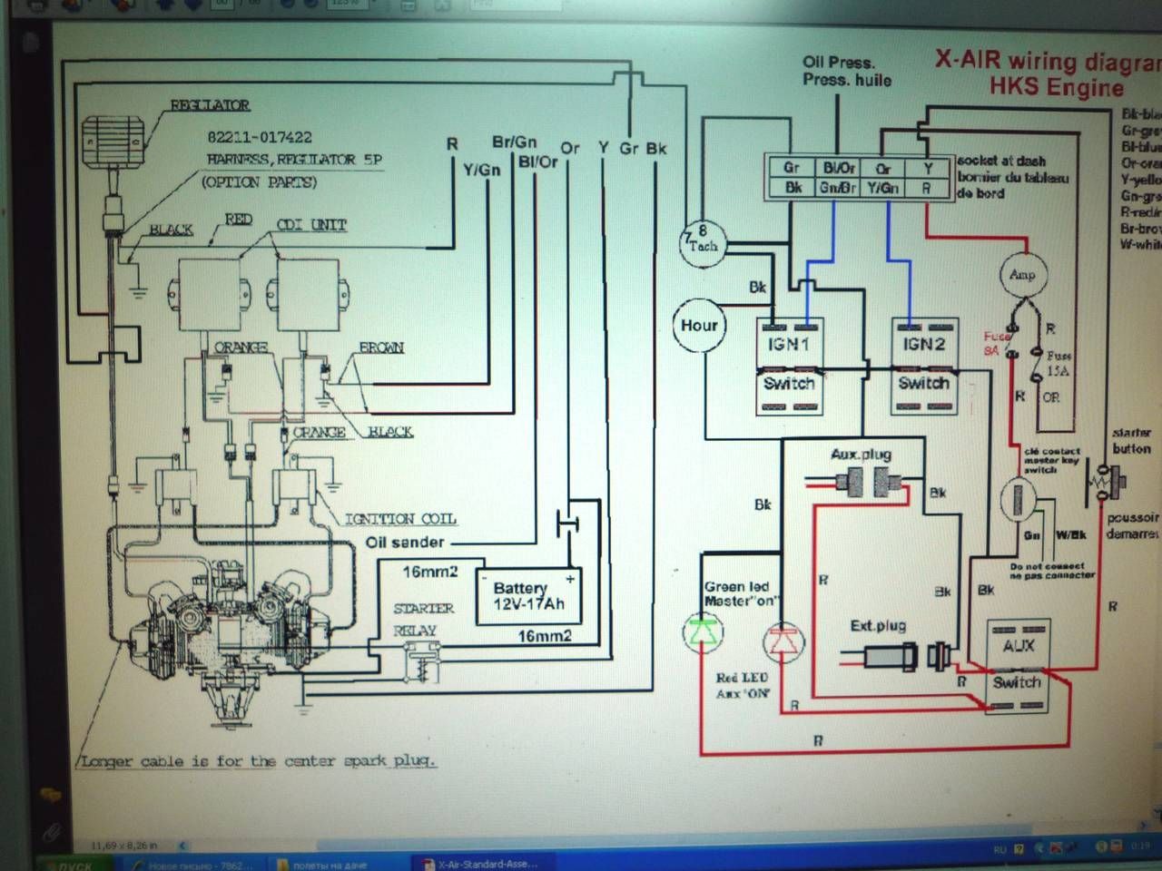

Схема на "пальцах"-Замок зажигания 10-ки. Реле со встроенными предохранителями (2шт) на питание ДВС и бензонасоса.
Есть дикое желание отказаться от автокомпонентов.
Как себя будет чувствовать АЗС если его поставить в замен замка и полностью отказаться от реле. Т.е. всю силовую цепь пустить через него. Не погорят контакты?
Ну и по номиналу. На двиг и эбу штатно-20А. Насос-15А.

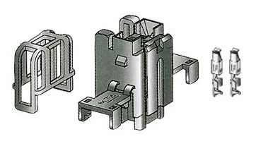

Аэропрактоводы знают что у них на центральной панели стоит блок плавких автомобильных предохранителей. Видел сам у как выгорало гнездо предохранителя и люди ставили АЗСы. Просто надо распределить цепи АЗСами: радио, приборы, прикуриватель, зажигание, контур зарядки АКБ, фара, и т.д.
Если в полете какой-то АЗС вырубиться - максимально ограничить потребителей для безопасного завершения полета, и снова врубить АЗС. Кстати АЗСы имеют ограниченное гарантированное срабатывание по перегрузке - обычно это не менее 3-х срабатываний. А в режиме тумблера - неограниченно.
На самолетах ставят АЗК (кнопочные) А выключатели цепей - обычные китайские тумблеры.
kvadratov
Воистину  пипец!
Все претензии к японцам.
покажь на схеме. не может быть.
я уже показывал и не раз.
Мотор называется HKS700E
Ток идет от АКБ сначала через пред 15А, а потом через пред 8А, далее через тумблера зажигания попадает на коммутаторы и далее на катушки
Кстати, тумблеров 2 (два контрура), а предохранитель один   :-?
То есть если например коротит одна катушка, то сгорает предохранитель и обесточивает оба контура. :STUPID
Воистину неисповедимы пути конструкторской мысли японских инженеров...
Но эта ветка не про них.
Про странности японских инженеров есть другая ветка.
А в этой ветке я просто поделился инфой столкнувшись с неожиданной проблемой.
В машинах я ни разу не встречался с вылезанием предохранителей из гнёзд, хотя вибрация в машинах тоже есть.
Опять эта убогая и нечитаемая схема вылезла...
А самое смешное - это то что есть и другая схема в мануале :
для увеличения - кликнуть картинку :
Installation Manual HKS700E  PDF  - по ссылке :
http://www.ultraligero.net/Descargas/Manuales/HKS/manual_instalacion.pdf
ultraligero.net  --   Manuales de motores -- HKS
