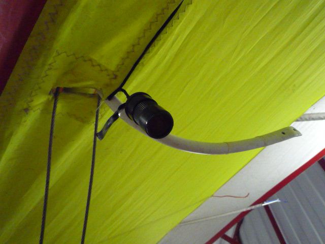

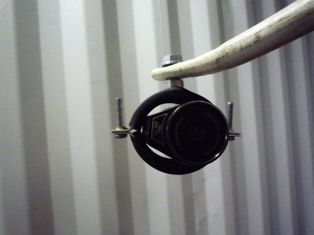

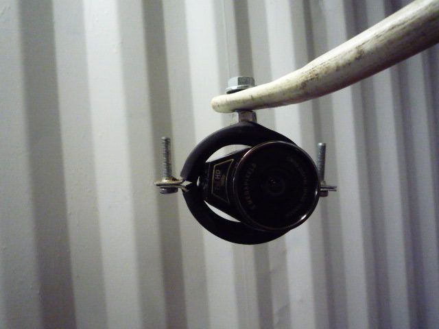

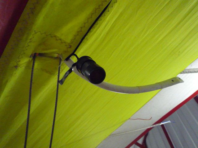

Алексей, если возможно, можно фото как крепил камеру.
как крепил камеру.
Саму конструкцию уже демонтировал, поэтому сфоткать не получится, но словами опишу:
на конце трубки просверлил отверстие ф8 мм и закрепил сантехнический хомут к которому приварена гайка м8
(эти хопуты испльзуют для крепления труб к стене)
Диаметр хомута подобрал под размер камеры.
В горизонтальной плоскости камеру ориентировал ослабляя болтик М8, а в вертикальной подгибал саму трубку.
Сходил в ангар и сфоткал:
1е фото: камера в хомуте на конце трубки
2е фото: прежнее место для камеры и гнездо прикуривателя

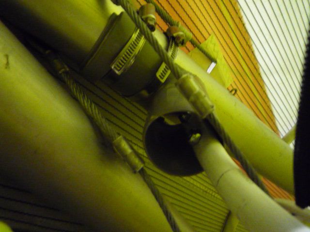

3е фото: способ крепления старой трубки на консоль (через 50мм уголок фанофой тубы)
новую трубку крепил к старой с помощью 1го винта м8, а посередине примотал ее изолентой к кончику латы.
Провод питания видеорегистратора примотал изолентой к трубке с шагом 15см.

Спасибо! Труба я так понял - металлопластик, всегда можно подогнуть. Как все гениальное - просто 😉!
A chto eto za kamera na pervom snimke?
Это видеорегистратор, я его снял со своей машины и дал ему немножко  :~)
http://market.yandex.ru/model.xml?modelid=7951568&hid=6269371&text=finevu%20CR-300HD&srnum=21
Чтобы не гадать можно было почитать описание под роликом на ютубе 😉
