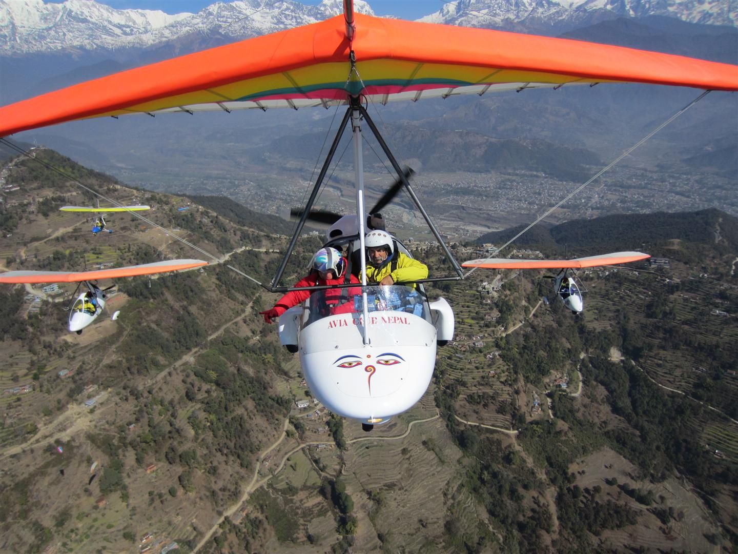

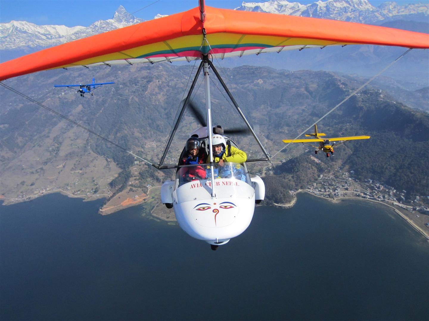

Как красиво!!!!! Особенно мне нравится когда в кадр наплывают другие дельты. А природа бесподобна.

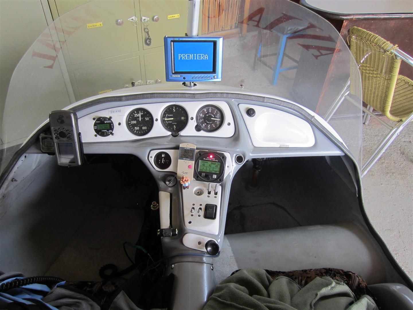

-природа и у вас не менее интересна ! Наверное меньше мотодельт летает только?! Которых в формацию собрать можно  😉 И саму формацию собрать ой как не просто ,нужны достаточно соображающие перцы с опытом  и...немного телевизора  🙂 чтобы сделать такие снимки !

Телевизор как монитор? Здорово, сразу картинку можно корректировать. Мечтаю в компании полетать :~) Спокойного неба Вам!
