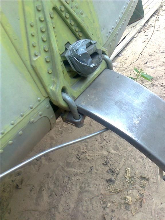

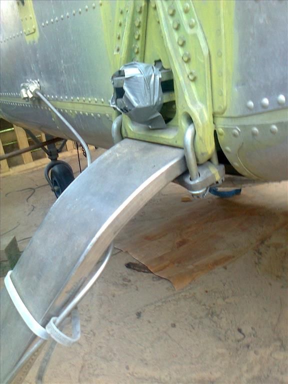

Сходил сфоткал.
    69,6 КБ · Просмотры: 426
    56,7 КБ · Просмотры: 384
Точно так, потому что ее нет. У меня две полурессоры.  Стремянки держат по бортам, а по направлению к центру фюза край рессоры засверлен на конус и зажат болтом м-16 с конусной шайбой. Плечо крепления всего 22 см, так что никакой гири я не вожу. Ширина фюзеляжа в местах крепления шасси 126 см.
Если две полурессоры - момент к ее концу падает - и поэтому за  бортовым узлом навески ширину полурессор плавно уменьшают согласно эпюре моментов (так, напр. сделано на пилотажных "сучках"). При этом весь материал рессоры включен в работу.

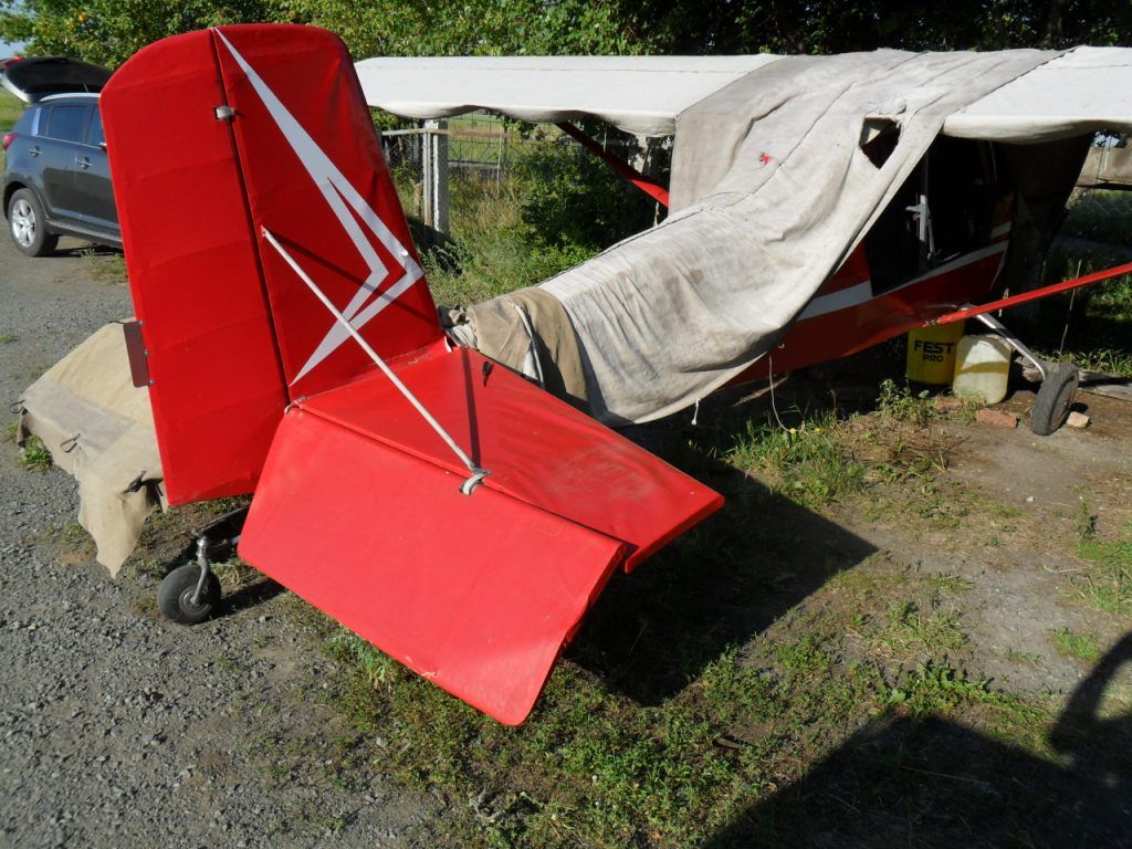

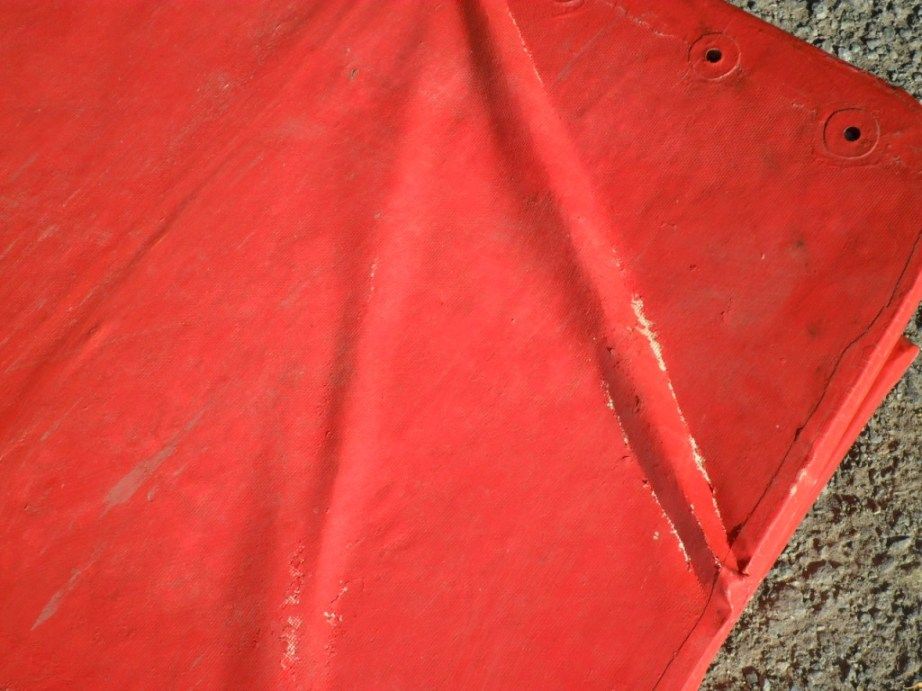

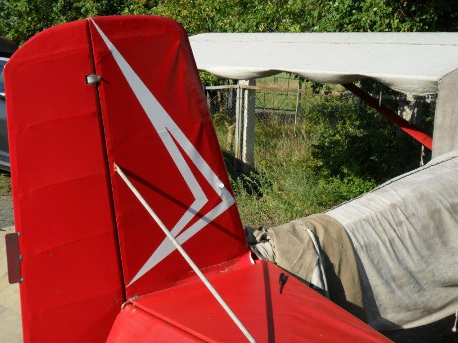

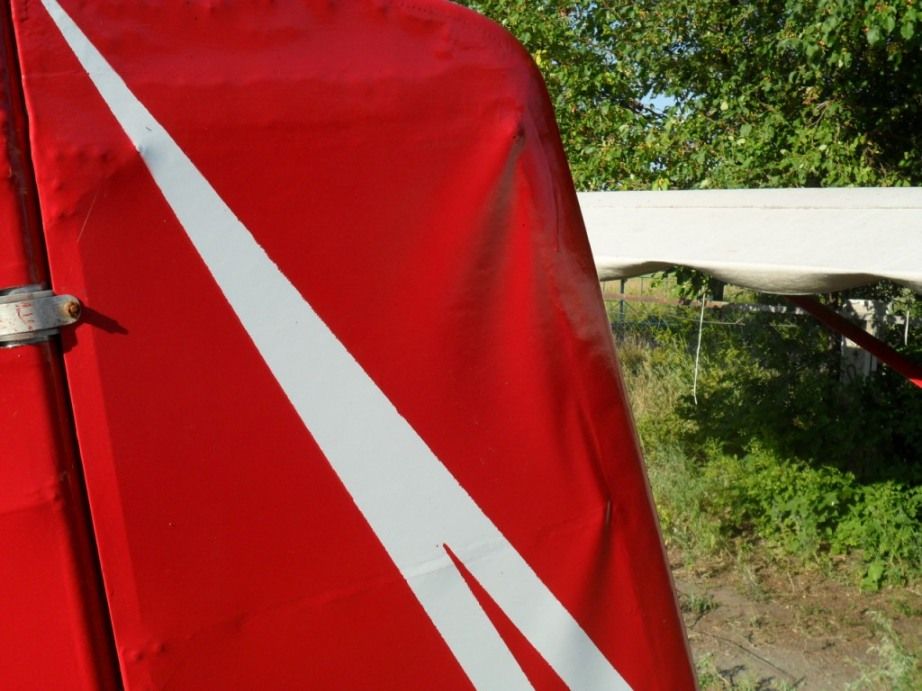

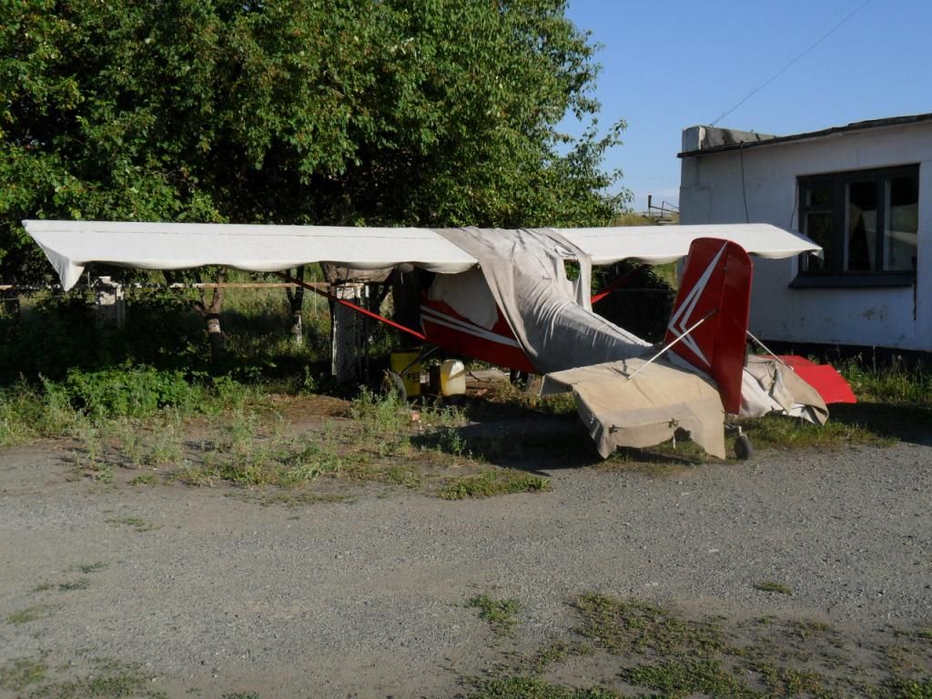

Несколько дней не был на стоянке, а приехав обнаружил оборванную швартовку. Во блин- ветра такой силы вроде не было. Причину увидел когда снял полог с правого стабилика. Похоже кто-то таранул мой самоль машиной. 😡 Свидетелей не оказалось. Опять ремонт.
Только собрал все в кучу, облетал с полной нагрузкой, сделал заправку со счетчиком и на тебе: -ё-п-р-ст. :'(

На Юце пару лет назад залётный парапланерист приземлился на стоящую во дворе телегу дельталёта без крыла.
Телега - в хлам. Парапланерист с места преступления скрылся.
Он что в стальном скафандре был?
Да, я видел.. Серьезно ли пострадал самолет? Мне очень жаль. Я надеюсь что вы эту неприятность исправите... У меня когда случается какая то  техническая сложность, я всегда вспоминаю сколько их было у вас и как вы тратили годы чтобы полетать чуть чуть... А потом восстанавливали и строили заново. И понимаю что у меня случилось мелочь... Опять же для вас это не должно быть большой проблемой.. У нас тут губернатор новгородской области увлечен самолетами, авиацией, собрал слет, обеспечил всех питанием и гостиницами, помогает развивать площадки... Организовывать слеты...на этот слет приглашали всех партизан, для знакомства, очень жаль что мало людей пока...

Продаю не ради денег,цена в пределах себестоимости, а в надежде , что найдется человек  который восстановит и самоль будет летать. Хотя думаю, что реально уйдет только двигатель. 🙁
