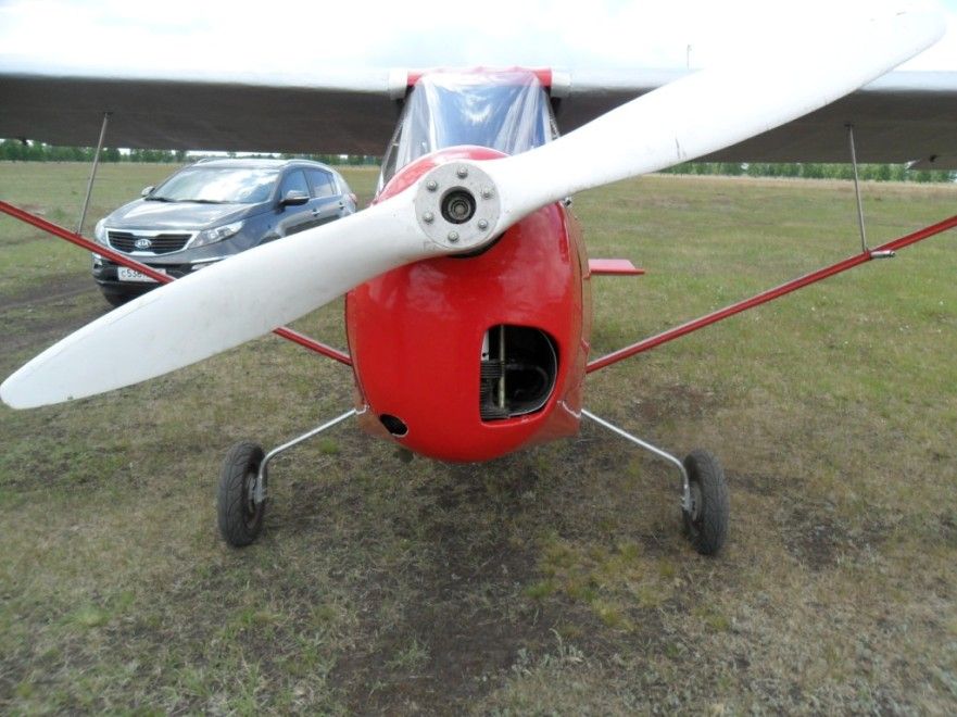

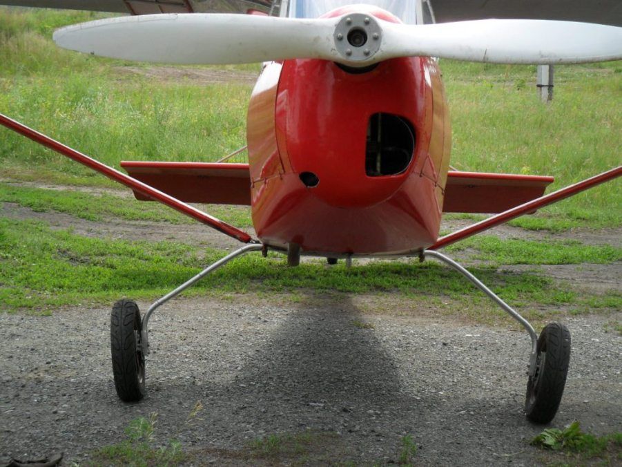

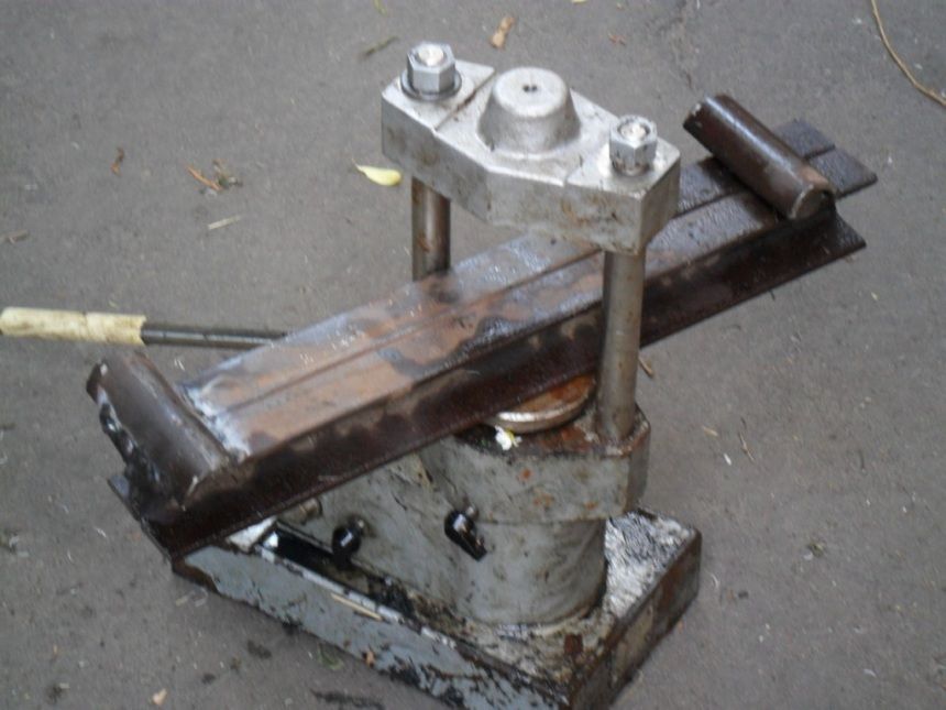

Подогнул рессору. Подогнул с помощью лабораторного пресса и не хитрой приспособы, не снимая с самолета. Пресс четырех тонный и поначалу срабатывал ограничительный клапан. Клапан закрутил до упора и дело пошло. Подогнул в верху в двух местах через 10см. Подогнулась подозрительно легко,но изгиб держит. Несколько посадок колея в норме.
Как было до.
Пресс.
И вот такая косолапость.

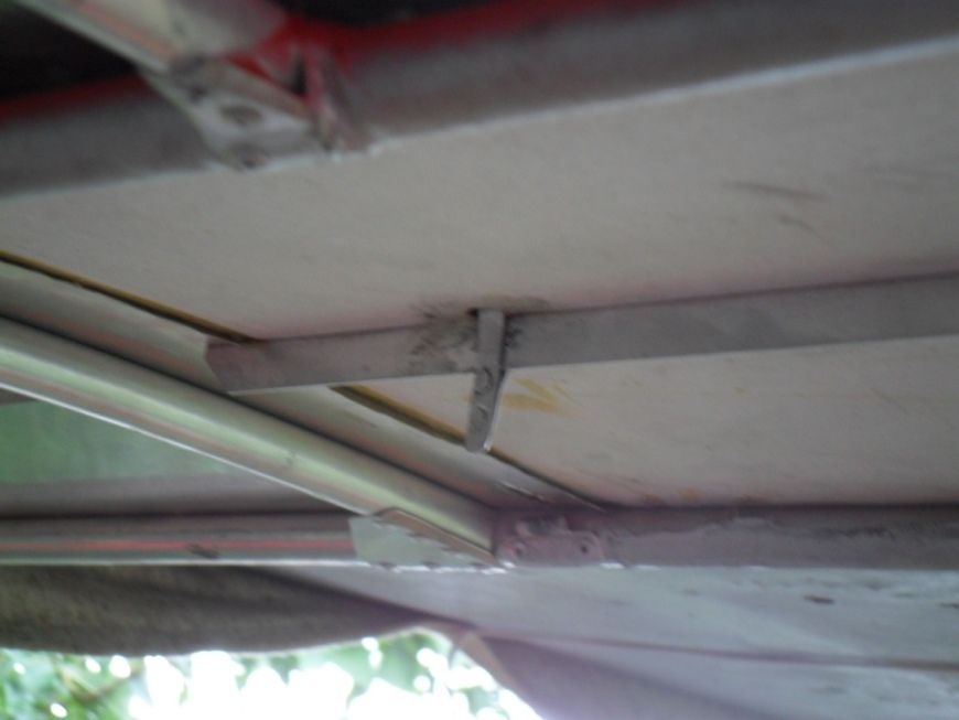

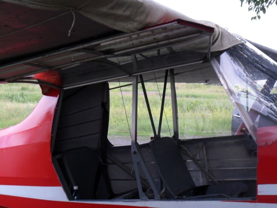

Потихонечку доделываю , что не успел сразу. Сделал фиксатор открытой двери. В начале думал установить мебельный "газлифт" но решил, что простая защелка будет лучше т.к. от газовой пружины большие нагрузки на каркас двери, а он довольно нежный. Проложил тросик управления триммером Р.В.

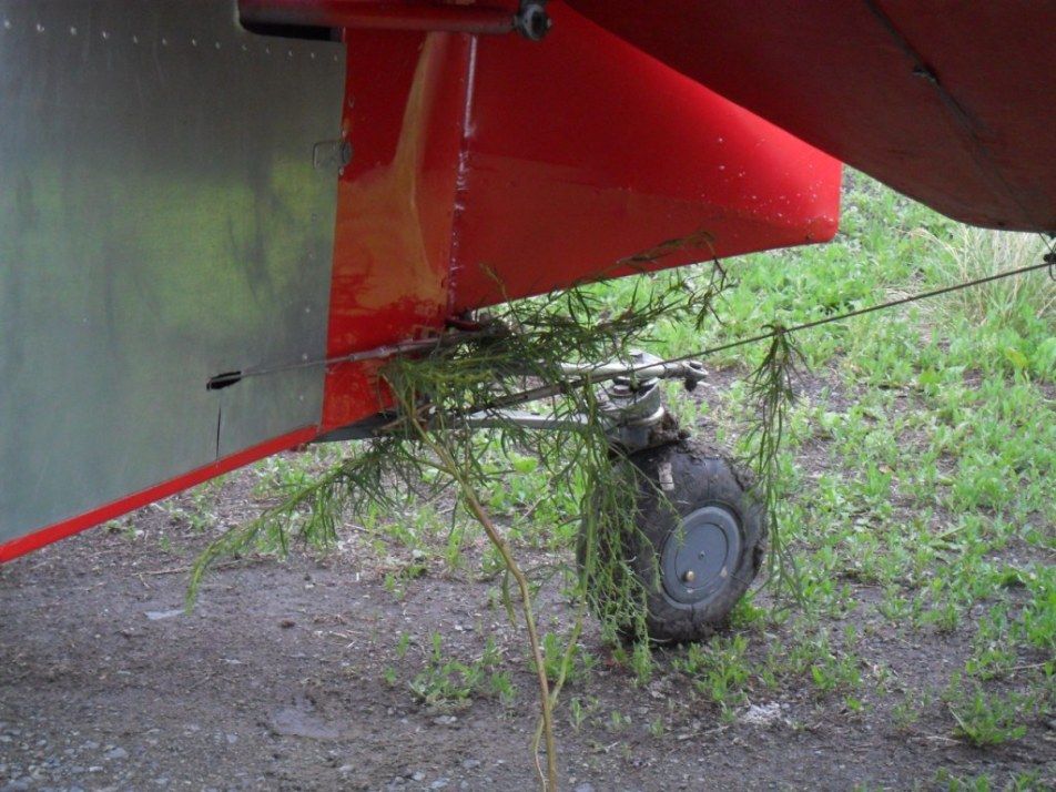

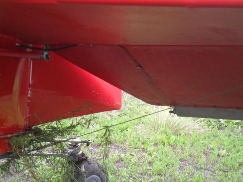

Слетал на проверку работы триммера. Работает! На обратном пути влетел на несколько минут в небольшой дождь.  Подтвердились мои опасения по поводу травы на расчалках. Привез пучек на стоянку.

Может  что  то  типа  отсекателя  или  форкиля  приспособить?  Но  все  таки  главное  летаешь  Сань,  береги  себя  ,  хороший  ты  видать  парень.

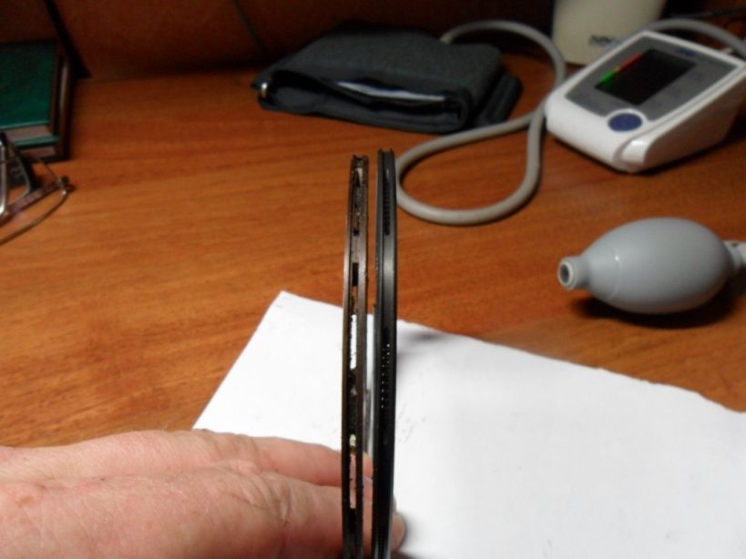

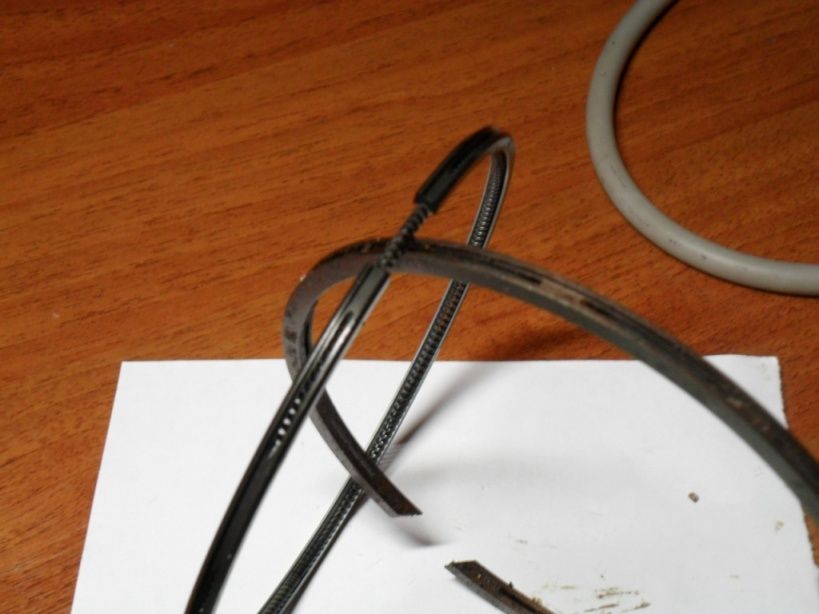

Непомерный расход масла, если держать 2000 об\мин 1.5л\час. Снял цилиндры для замены колец. Цилиндры в отличном состоянии в нижней части цилиндра зазор в замке нового кольца 0.4 мм в верхней  0.4 -0.45  Кольца исудзу. А я в панике купил два цилиндра. Да самогонщик еще и смошенничал. http://www.reaa.ru/cgi-bin/yabbA/YaBB.pl?num=1402261348/6
Не понятно почему такой бешеный расход масла? Кольца легли, блестят по всей окружности, канавки не разбиты. Вся надежда на японцев, соберу посмотрим.
И кстати зазор не маловат? Вроде там побольше должен быть. Кольца то с водяного движка как я понял поставили.
Может кольцо от нагрева деформируется из за малого зазора?
Эллипс промерьте все-таки,если есть чем.
А масло какое льете?
масло МС-20.
Кольца не деформируются. Это сейчас я ставлю кольца "исуцзу", а стояли родные вальтеровские новые. Разницы между "водяными" и "воздушными" нет. Многие применяют кольца "гётце" и отзывы только положительные. Мне не удалось в Омске найти "гётце", Из подходящих были "исуцзу" Подходит только маслосъемное кольцо.Компрессионные поставлю вальтеровские есть комплект.
Померить нечем, да и думаю не зачем. Буртика на цилиндре нет, даже намека. Кольца которые снял работали всей поверхностью. Думаю дело в маслосъемных кольцах, устаревшая конструкция и недостаточная упругость, они просто всплывают на масляной пленке. Сегодня собрал двигатель, завтра - послезавтра заведу.
Выручили японцы. Отлетал 40 мин уровень масла не снизился ни на миллиметр. 😀 Все дело в маслосъемных кольцах!
Как говорится почувствуйте разницу.
