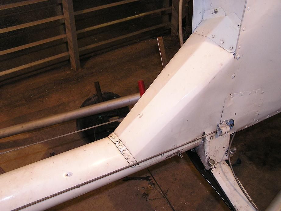

Боролся я с недостаточной жесткостью рессоры , снизу рессоры добавил лист пошире, он же выполнял функцию прижима основного листа , а на полуразмахе рессоры, где он заканчивался,  притянул его к основному листу хомутиком. Для вашего случая добавлять думаю надо лист 10-12мм и шириной в районе отверстий мм 150.  На фотке у меня он черный.
В моем случае не получится поставить рессору пошире т. к. она располагается в нише. Вариант добавления листа мне кажется наиболее приемлемым.
