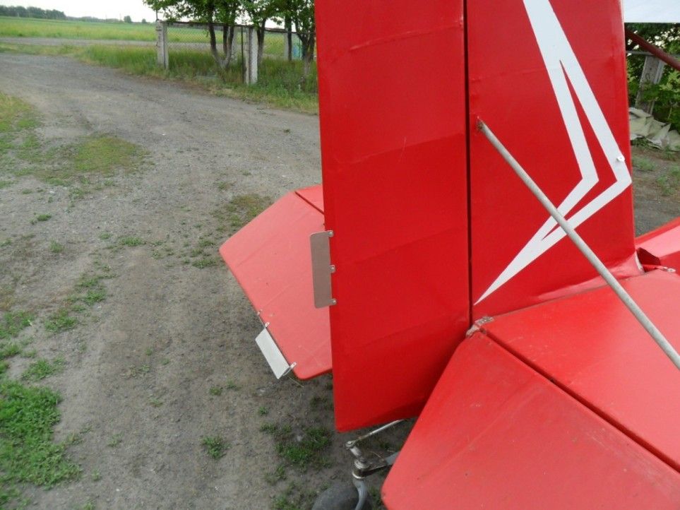

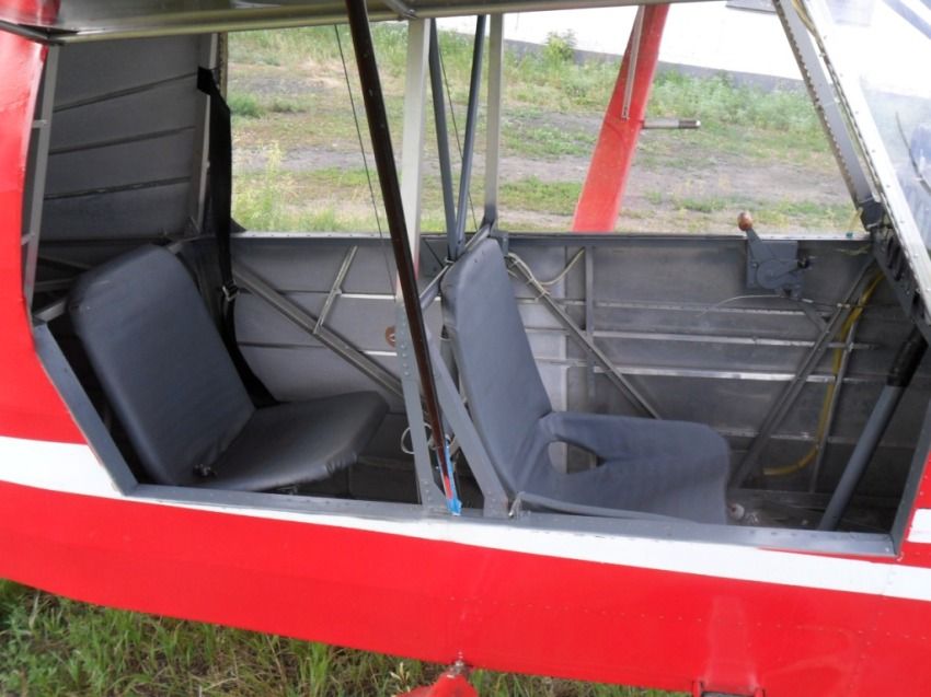

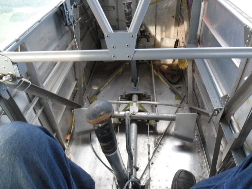

Примерил переднее сиденье, поставил триммера на Р,Н, и элерон. Слетал проверить триммер. Летит ровно, можно  полностью отпускать управление.

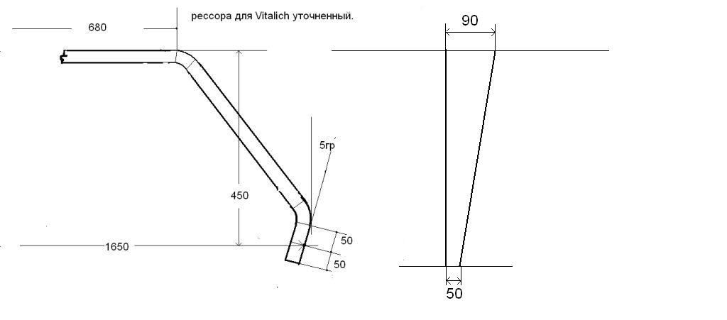

14 часов-18 посадок. Не считая коптящего двигателя всё ОК. Можно пробовать в двухместном варианте но рессору нужно доработать. Не имея опыта я заказал рессору такой же геометрии как и стальная. Но стальная была с не работающей серединой и прогиб у неё был меньше.Дюралевая получилась более эластичной теперь её нужно подогнуть, иначе с двумя пилотами стояночный угол будет слишком маленьким, да и отрицательный развал колес не радует.В одноместном варианте рессора работает хорошо,остаточной деформации нет самолет по полю едет мягко. А может и усилить. Как? Есть у кого  опыт эксплуатации дюралевой рессоры? Поделитесь. Рессора Д16т 90Х20мм. Не слабовато сечение?
Lapshin
Модуль упругости дюраля втрое меньше стали - поэтому и прогибы примерно во столько же раз больше.
Сечение, безусловно, слишком мало - при эксплуатационной нагрузке при посадке не следует превышать для Д-16Т напряжения в 20...25 кГ/мм^2.

Vitalich
Омск
Понятно. Непонятно (для меня) как посчитать это напряжение и какое сечение т.е. соотношение сторон наиболее выгодно для рессоры.
Натянуть тросовые растяжки как на фольксплэйне чтоб работала как лук с тетивой. Жесткость увеличится.
Сначала подогну, чтобы вдвоем нормально стоял, а если будет после посадок расползаться тогда наверное придется натягивать троса. Однако совсем не понимаю, как эти растяжки работают на фольксплене?
Lapshin
Напряжение считают, поделив изгибающий момент на момент сопротивления. Изгибающий момент равен произведению силы на плечо от центра пятна контакта колеса до заделки рессоры. Момент сопротивления равен В*Н^2/6, где В - ширина рессоры, а Н - ее толщина. Силы считают в килограммах, размеры - в миллиметрах, а напряжение получится в кГ/мм^2. Силу можно считать равной тройному весу (на обе стойки). Соотношение ширины и толщины рессоры определяется ее желательной жесткостью - при увеличении толщины с одновременным уменьшением ширины при равном напряжении прогиб окажется меньше и наоборот. Подбор сечений рессоры по правилам довольно сложен - при бОльшей толщине рессора получается прочнее и жестче, но и перегрузка при расчетной посадке получается выше, а запас может оказаться меньше. Для простоты можно пользоваться прецедентами, взяв для примера похожий по весу и посадочной скорости аналог, или несколько.
На Ларос-100, например, сечение рессоры в месте заделки составляет 150х25 мм при макс. весе 800 кГ и посадочной скорости под сотню км/ч.
Жесткость, конечно, увеличится, но кинетическая энергия самолета никак не изменится - и при жесткой посадке либо лопнет та растяжка, либо погнется хлипкая рессора - чудес не бывает, увы.
Vitalich
Омск
Спасибо , Владимир Павлович. Посчитал, если я правильно взял изгибающий момент в КгС/мм, то  при В.В. 500 и перегрузке 2.5 напряжение в средней части рессоры получилось 25 кг \ммкв.
