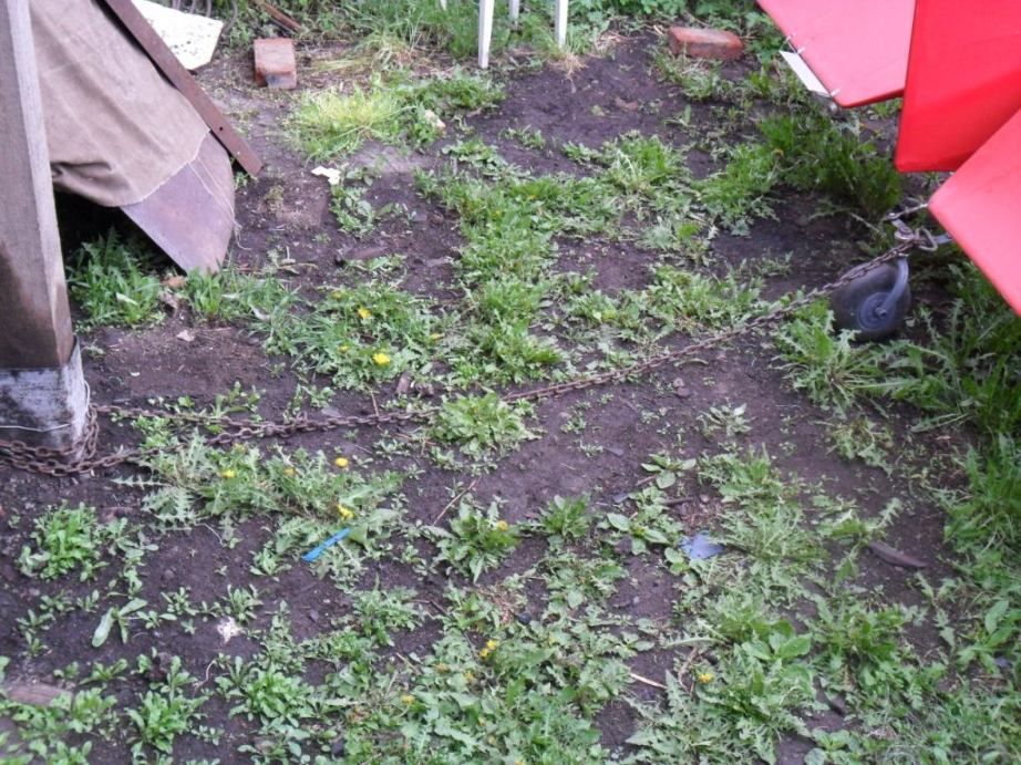

Провел пробу выхлопной системы. Поработал 45 мин, правда обороты не более 1500, во дворе все таки. Звук порадовал, на такое снижение шума я и не рассчитывал. Шум выхлопа просто исчез, только шум винта. На холостых слышно работу ГРМ.

Александр, всегда с интересом и удовольствием читаю Вашу тему. Приятно смотреть на качественную работу. Но не забывайте о технике безопасности! Сделайте нормальные колодки, кирпичи не есть хорошо. Успешных и приятных Вам полётов.
С уважением, Сергей.

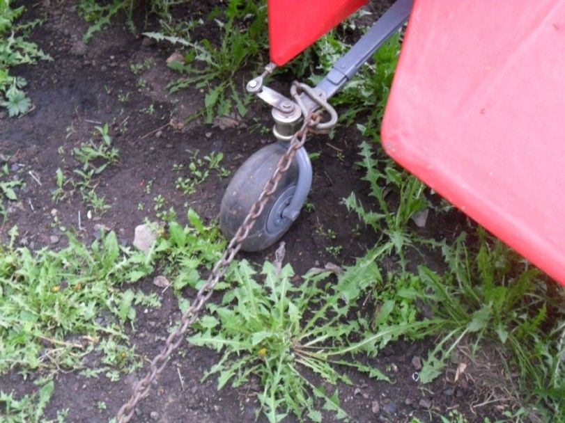

Спасибо за поздравления Друзья. Сегодня отлетал 95 мин и 3 посадки. В основном все ОК. Жесткая тяга к хвостовому колесу показала себя очень хорошо: машина замечательно рулится  и стабильна на пробеге.  Мощный старт,как на спортивной машине прижимает к спинке сиденья. Разбег до отрыва, 5-6 секунд. После отрыва движок дросселировал до 2000 об /мин. в таком режиме набор 5 м/сек и 110 км/ч. Крейсер пока не определил. Двигатель типа на обкатке, поэтому на круге держал 1600- 1650 об/мин. Скорость при этом 140 км/ч. Вылезли детские болезни: разъехалась основная рессора, для одного пилота не критично но для двоих надо подгибать,   Рессора хвостового колеса немного скрутилась, надо усилить. Этим и займусь в ближайшее время.

Виталич! Поздравляю! Но контровка в авиации - не для красоты и не для понта! УЗЛЫ - ПРОВЕРЬ!!! Не сомневаюсь в Вашем профессионализме, но по некоторым фотографиям машинки имеются замечания... И отлетать Вам не менее 9500 часов на ней :) И списать машинку по старости, для монумента!!!
