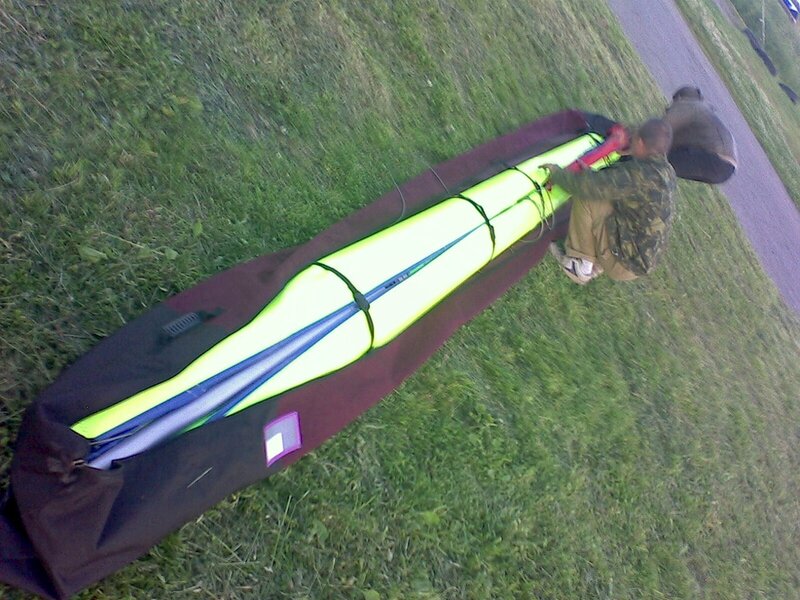

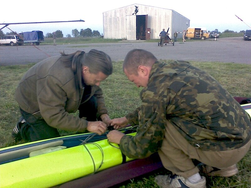

А это Владимир Мысенко, побывавший прошлым летом в Питере, вместе со счастливым обладателем крыла его производства, Евгением Тимошиным - собирают крыло "Апогей-16М" после полетов в шестиметровый пакет:
Помнится, они тогда вдвоем на нем легко разогнались до 135 км/час приборной скорости! Телега была "Гидраэр", двигатель Ротакс-503.
Фотографии сделаны на аэродроме Манушкино, Питерского аэроклуба "Аэросервис СЛА":
