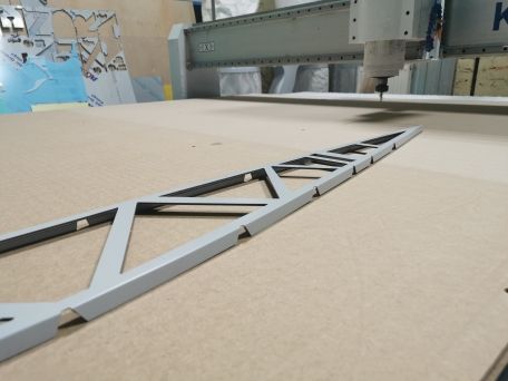

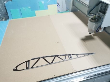

Приветствую всех собравшихся на этом форуме.

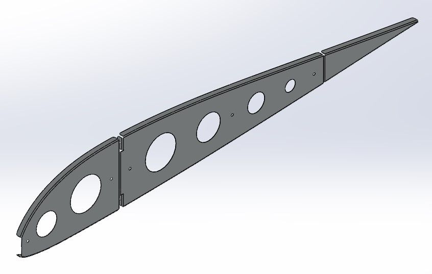

Есть идея собрать крыло самолета на основе АКП, подобного на форуме не нашел.
АКП слоистый материал состоящий из двух слоев алюминия толщиной от 0,05 до 0,5 мм, и заключенном между ними наполнителя. Материал довольно прочный и жесткий. Алюминий конечно не авиационных марок, но все же.

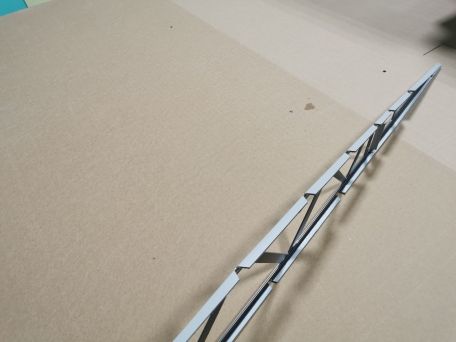

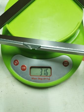

Благодаря своему строению отлично обрабатывается и после фрезерования сгибается. Сделал пробную нервюру из акп 3/0,3 , при хорде 1270 мм вес получился 316 г.
Кто что скажет про эту идею? В общем жду критику.

Надо ее сначала протестировать на способность держать необходимые нагрузки, а потом уже обсуждать. Пока можно только говорить о технологии изготовления, что с применением ЧПУ не будет сильно отличаться от технологии работы с другими материалами.
Естественно, перед тем как тестировать нервюру, нужно знать, какая будет обшивка (жесткая несущая или ткань) потому, что требования к прочности невюры будут разные.

На мой взгляд получается тяжеловато и это ещё без учёта того, что полка практически отрезана от стенки нервюры. Та стеночка из алюминия толщиной в 0,3мм, она просто ни о чём.

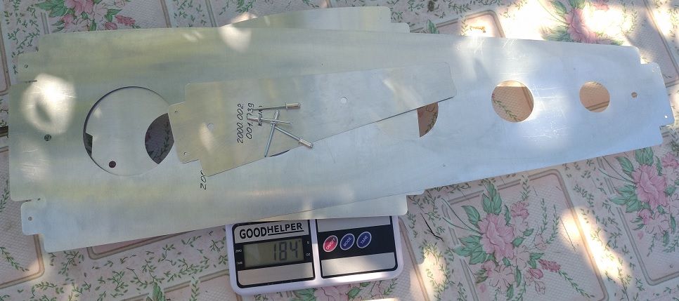

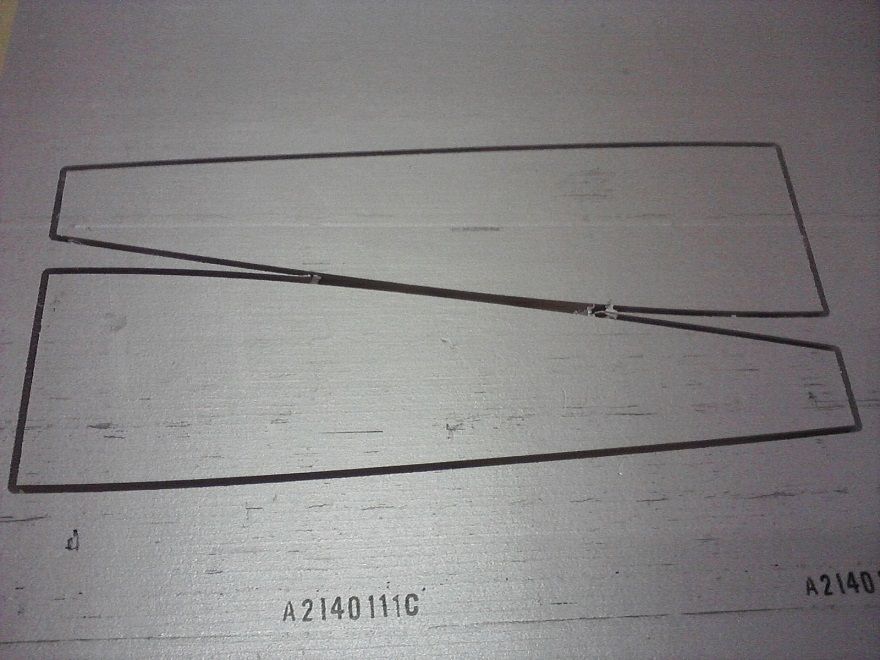

Сам по себе материал интересный, но для данного применения в том виде что у вас есть, не очень подходит, на мой взгляд. Классическая нервюра из дюраля 0,5мм получается значительно легче. Для примера разрезная нервюра (на три части) хордой 1200мм при 15%(180мм) профиле весит (программно) 210гр. Взвесить натурно, к сожалению, пока не могу, так как всё упаковано пачками и задвинуто в дальний угол.

Аналогичным материалом на Ларос-100 зашиты все поверхности - фюзеляж, крыло, оперение. Правда толщина у него была 2мм, с фрезеровкой в не несущих местах, до толщины внешнего покрытия алюминием. Как обшивка, материал показал себя не плохо, хотя и имеет некоторые особенности в плане работы с ним.

Удалось найти фото взвешивания до выколотки, правда хордой 1150мм.

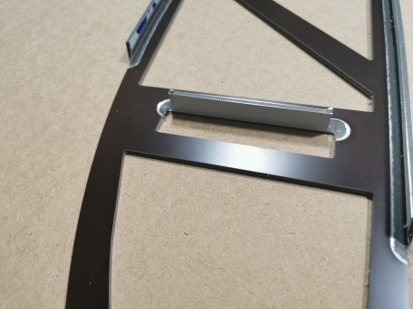

А почему полки с вырезами?
Разве нервюра это не балка с работающими поясами?!
К сожалению вырезы - это конструктивная особенность обработки АКП, согнуть можно только прямолинейные участки, НО чертеж был сделан давно, уже после я узнал, что для профиля важна только передняя часть (лобик), а остальную часть можно модифицировать. Таким образом, путем подбора и модификации профиля можно практически исключить вырезы на полках.

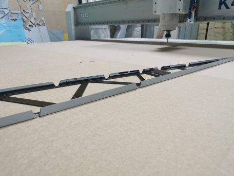

По технологии, изготовление одной такой нервюры занимает 80 секунд, за это время можно сделать только отштамповку из алюминия, и только в заводских условиях, и нужен соответственный пуансон.
Обшивка точно будет с жестким лбом, а в идеале полностью жесткая из АКП 2/0,05

Материал точно не авиационный (не легкий), но общедоступный, поэтому прибавку в весе 20-30% думаю можно эму простить .

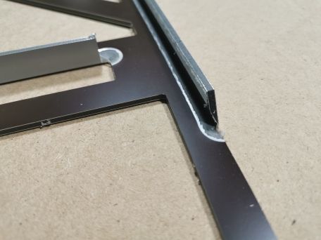

По поводу отрезанной полки, там помимо 0,3 мм алюминия будет как минимум 0,2 полиэтилена, так как фрезеровка производится не до алюминия.
Обшивать крыло тоже планирую АКП, причем можно пойти как минимум 2 путями:
1. Можно взять АКП 3/0,3 и снять один слой алюминия и сделать толщину материала хоть 1 мм, (фрезерный станок с вакуумным прижимом это вполне позволяет). Причем, при снятии одного слоя алюминия, АКП превращается из жесткого материала в эластичный, способный загибаться по любому радиусу.
2. Можно взять АКП 2/0,05, он уже довольно таки эластичный, но все таки в районе лба придется внутренний слой удалять.

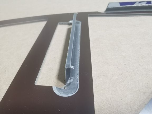

Как авиационный конструкционный материал его рассматривать не следует. Для гибки требует подрезания слоя пластика. Получается очень не технологично, поскольку для надёжного соединения отогнутой части ( под 90 градусов ), по месту гиба необходимо проклеивать термоклеем. Без этого, по сгибу развивается трещина.

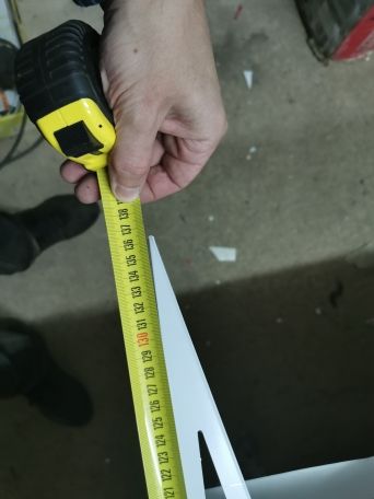

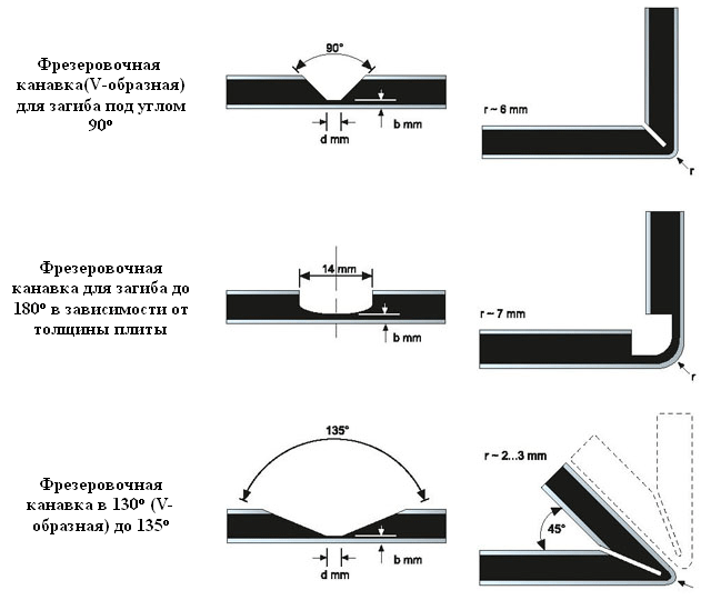

Для тех, кто не совсем в курсе, что такое АКП и как он фрезеруется, картинки ниже.
Кстати, если кромку загнуть как на третьем образце, на картинке с верху, будет возможно обшить крыло тканью.
Тогда уж точно полки нервюр должны быть сплошными. Это значит, что по верху вашей нервюры придется еще полку клеить или клепать. По весу делать такую нервюру смысла не будет.

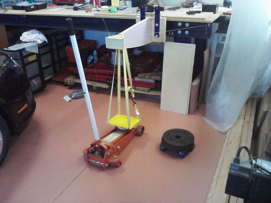

Как мне протестировать нервюру данной конструкции на нагрузки, где можно посмотреть методики расчета и испытаний?
Для "тканевого" крыла нервюры тестируются просто - делается образец, крепится соответствующим образом и на нервюру подвешивается груз. По идее нагрузку нужно пропорционально распределить по ее длине. Я просто вешал груз на конец нервюры, типа худший случай, и смотрел сколько она выдержит. С расчетами не возился, просто экспериментировал. Это строительный пенопласт с фанерными полками на эпоксидном клее. При такой нагрузке нервюра держала 80 кг.
