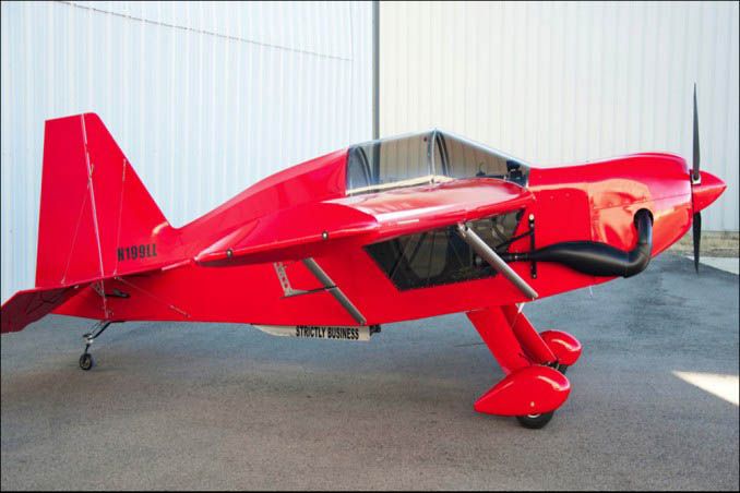

еще немного и у вас получится RANS-9

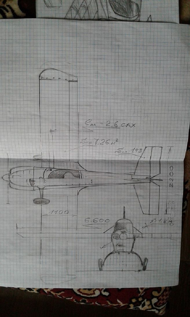

Здесь-то должно получиться покруче - свободнонесущее крыло.
При размахе 7 м В.В. 320кг  перегрузка 3 ширина ф-жа т.е. заделка лонжерона 65 см изгибающий момент получается 512кг\м. Напряжение 16кг\мм. Знать бы еще марку сплава трубы.

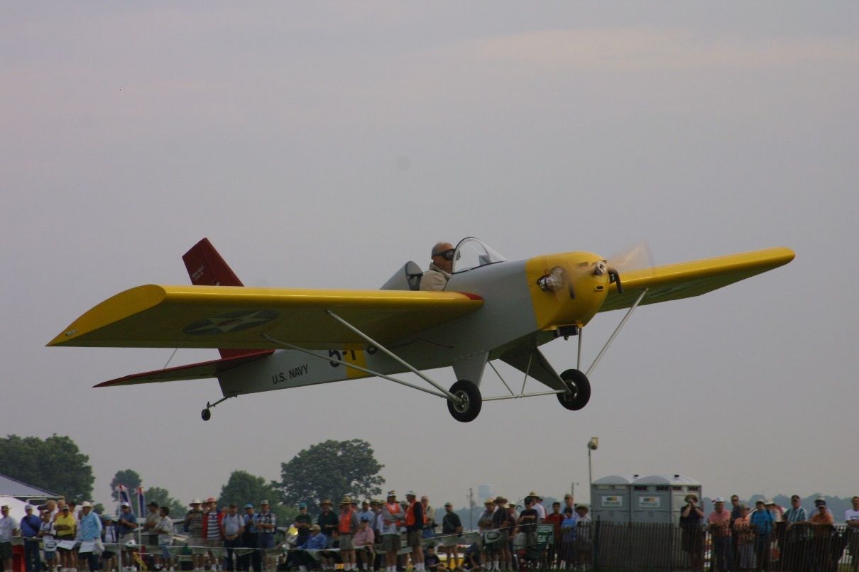

Есть и такой вариант. Не много смущает отсутствие поперечного V и все таки приличное перекрытие обзора- вбок вниз.
Насчет отсутствия V- образности я бы не особенно беспокоился: недавно слетал на Экстре, которая вообще низкоплан, и был приятно удивлен, что никаких, связанных с этим, особенностей, как-то не заметил ( а мой летный опыт О-очень пунктирный). Что касается обзора вбок-вниз: если составите более-менее адекватную весовую сводку - должна проявится потребность с двигателем Фольксваген двинуть крыло вперед ( боковой обзор появится), а обзор на посадке более, чем достаточен.
Может строить низкоплан. Крыло тогда точно обзору не помешает.
Если труба бесшовная - скорее всего, она получена из сплава 1915 методом горячего прессования: в этом случае, ее предел прочности составляет примерно 32 кг/мм^2, а предел текучести - около 20 кГ/мм^2.
Если труба со швом - она сварена из АМГ3 и характеристики в полтора раза меньше.
В любом случае, применить ее вполне возможно, особенно, если в тех местах, где не держит, наклепать сверху и снизу сегменты из той же трубы, либо согнутые по профилю трубы, полосы из дюраля.

Труба бесшовная. Профиль думаю naca 23012. хорда 1,1м. Где лучше расположить трубу в этом профиле? 25-30%?

Располагайте на четверти хорд - профили 230-й серии практически, безмоментны, поэтому, центр давления не гуляет по углам атаки, а вполне, себе, остается на 25-и процентах, и кручение крыло будет испытывать лишь от действия элеронов.
Но 12-и процентов не мало ли: я-то предполагал, что будут использованы основные преимущества круглой трубы, позволяющие легко,безо всякого стапеля, нанизывать на лонжерон нервюры, как шашлык на шампур - для этого нужно бы иметь какой-то запас на перемычки между лонжероном и полкой нервюры. А подведение трубы прямо к обводу автоматом влечет за собой существенное усложнение и конструкции и сборки. Кроме того, как писал выше, в случае запаса по высоте профиля легко снаружи в корне наклепать хлястики для усиления лонжерона.

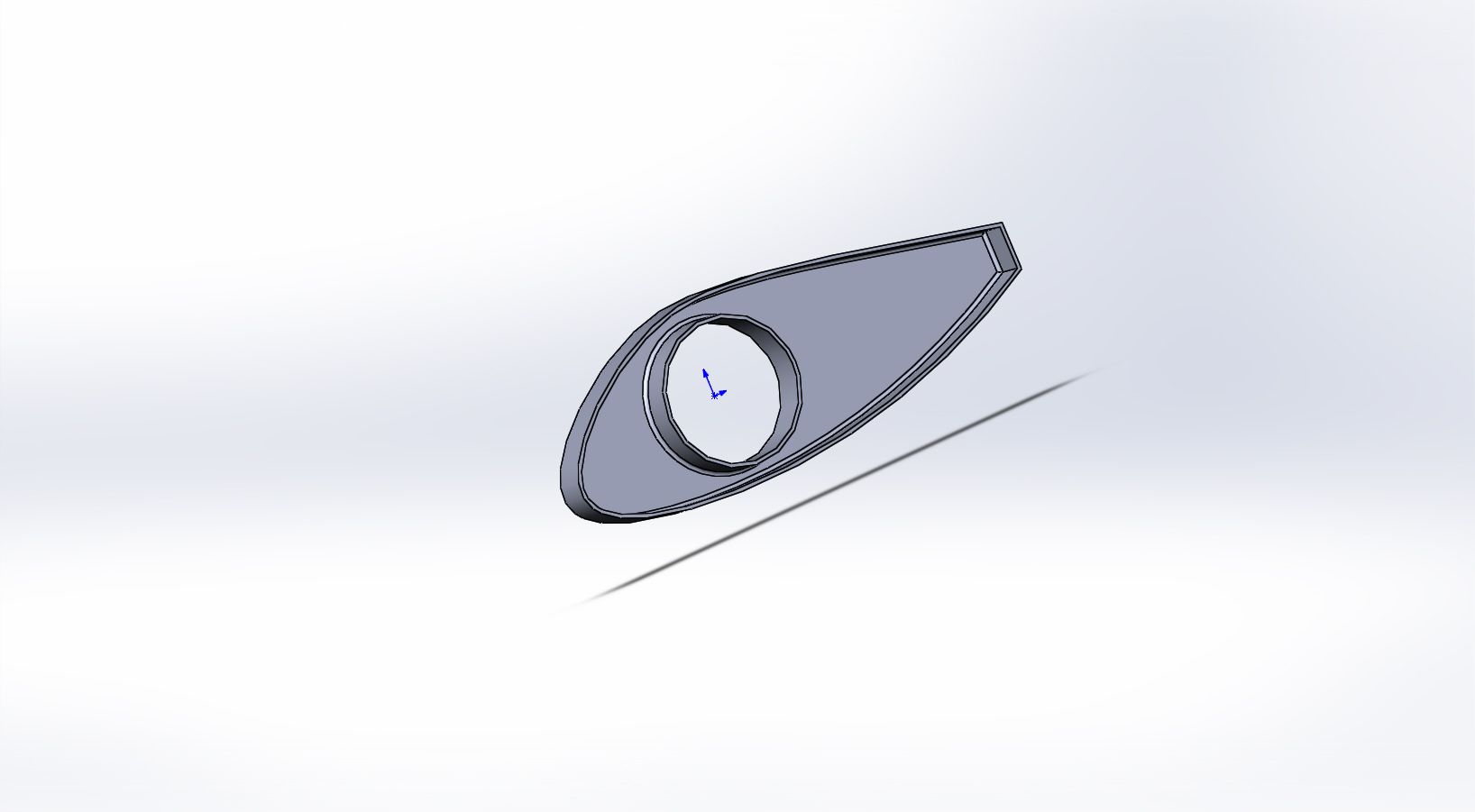

12% это 132мм . Я и хочу сделать полки нервюр в этом месте 12Х1,2, есть такой уголок АД31. Если маловато, можно 14%. А вообще можно например пересчитать профиль на 13%? или тогда его х-ки будут "непредсказуемы".
Я имел в виду примерно такой конструкции, нервюру - у нее стенка не прерывается у лонжерона: для этого надо иметь запас по высоте. Если над лонжероном находится лишь полка нервюры - она уже, фактически, состоит из двух частей, которые надо крепить к лонжерону отдельно и возможнно искажение профиля, что полностью исключено в конструкции на картинке. Именно такая конструкция крыла на известной всем Авиатике - только там, при диаметре трубы лонжерона в 100 мм крыло расчалочно- стоечное.
Так, что лучше бы действительно увеличить относительную  толщину.
Пересчитать на другую относительную толщину вполне корректно: простым доказательством отсутствия непредсказуемости служит тот факт, что, при сужающемся крыле с переменной относительной толщиной, промежуточные сечения будут иметь промежуточные значения. Соответственно, характеристики в этих сечениях будут промежуточными между характеристиками крайних сечений.

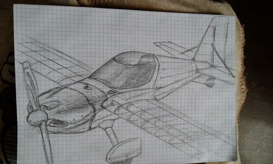

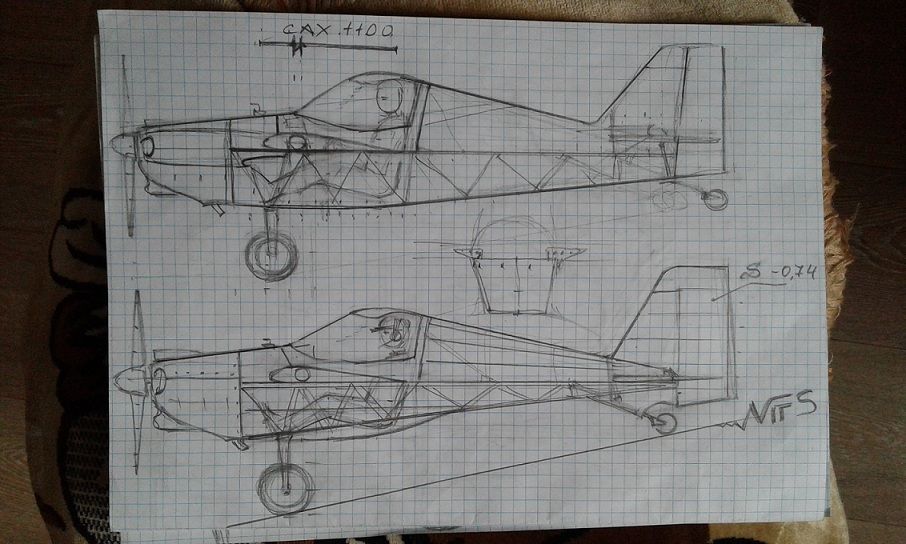

Виталич,смотрю отговаривают от трубы,но рисуночек нарисовал ,может сгодится,так для кругозора... 🙂
