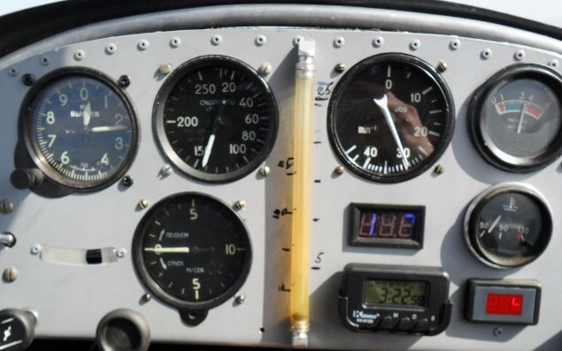

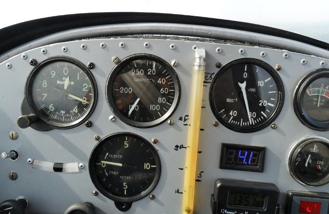

Люблю летать!
Держал 3450-3480 об мин. скорость около 140.
Интересно, какая мощность снимается с двигателя в этом режиме?
Если известно аэродинамическое качество вашего самолета на этом режиме полета и взлетный вес, то мощность можно было бы посчитать, в смысле прикинуть...
Vitalich
Омск
Мощность на этом режиме можно примерно прикинуть по расходу бензина. Карбюраторный двиг расходует примерно 220-240 гр\лс\час. Попозже определю часовой расход и можно будет посчитать.
Сегодня слетал с новым винтом Ф1.5 шаг в пределах 0.8- 0.81м по углу на 0.75 радиуса. Лучше видимо не подобрать.
На взлете 3080- 3100 и около 3м\сек. Старый крутил 3550-3600 и давал 4 м\сек.Зато в крейсере на 3100-3150 уверенно 150 км\ч. :D. РУД примерно на половине. Самолет полетит больше но сегодня приличная болтанка и разгонять еще я побоялся. температура масла не превысила 90*, головка 150*. Получается двигателю легче?

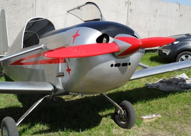

Большое спасибо  Виктору Карезину, нашему, Омскому мастеру по винтам. Он снял копию с моего СДВ1 + 1.5* и изготовил в ручную, четко и без всяких ЧПУ.

Но зализ между крылом и фюзеляжем, просто обязателен: эта щель съедает больше, чем ожидаете.

Щели конечно закрою, окошко тяги р.в. на киле тоже, уже заготовлены лючки. Теперь полеты на расход топлива и дальность. Похоже можно еще немного уменьшить топливный жиклер, свечи кирпичного цвета но пока не буду. Сегодня на 40 мин ушло 9 литров, может чуть меньше. Бак 43 л. при таком расходе, 13.5 л\час,  почти 3 часа в воздухе, если средняя  скорость будет 145 - это верных 400км.

Александр, мои поздравления и наилучшие пожелания в дальнейшей доводке и эксплуатации! А что за электронный прибор (фиолетовые цифры) под тахометром?
Вольтметр. Красный, температура головки. видимо дисплеи мерцают с какой то частотой , для глаз не заметно а на фото, вот так.

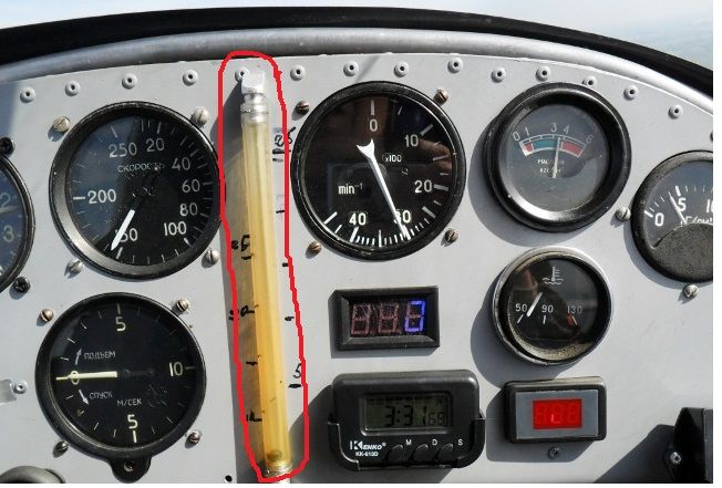

Vitalich, Эти уголки самодельные у Вас ,и что за шланг ,простой из хозмага ,бензин держит?
Уголки самодельные. Трубка ПВХ. Бензин держит. Не много усаживается, со временем дубеет, но хрупкой не становится. Использую несколько лет.Как то брал, вроде бы такие же, синего цвета, так они в бензине разбухали,поэтому перед установкой держу кусочек в бензине несколько дней.

Что-то я не могу определить фактический остаток топлива. Не вижу уровня. Понятно, что может это фото такое, или моё зрение.
В реальности нормально отслеживается?
Прошу прощения, что влез без очереди - там вроде как шарик в трубке плавает? Визуализирует уровень бензина?
Когда самолет в горизонте, меньше 6л не видно. для полета левая шкала , при стоянке правая. Ниже еще бак на 11.5 л. Видно хорошо. Шарик сделал и какого то карбюраторного поплавка типа вспененный эбонит но можно и из пробки.
