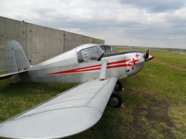

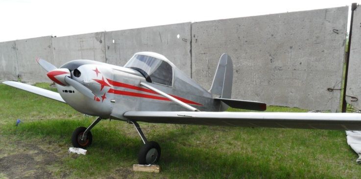

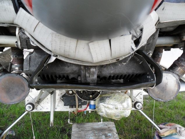

Провел мероприятия по направлению воздуха на картер. Как ни будь сфоткаю. Отлетал 25 мин обороты 3400 скорость 145 Масло 80* головка 130*, за бортом +12*. Можно подвести некоторые итоги по капоту. Радикально скорость не добавилась. Охлаждение головок избыточное . Масло на пределе , хотя думаю до 95* можно греть без вреда для двига. Полетаю посмотрю, сейчас РУД меньше половины, можно еще добавлять, крейсер  150 скорее всего вытяну.

Полетал на разных режимах.По скорости и оборотам получается интересно.В горизонте. 130км\ч летит на 3100 об\мин. 3200об\мин. тоже 130; 3300 -140;  3450-145 ;3500-145 ; 3600-145 3700- 148; на весь газ, 3800, 3850-150. До 135 летит легко, потом начинает упираться. Видимо после 135 заметно увеличивается аэродинамическое сопротивление, возможно легковат винт.
3600 держал пока не установились температуры.Получилось головка 150*, масло 90*. Доделываю винт Ф 1.5 шаг 0,82 осталось шпакленуть, покрасить и отбалансировать,недельки через две попробую.
зы  Сейчас стоит винт 1.5 х 0.76

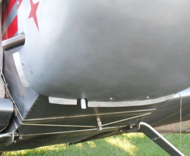

Да,выходит все же нужен какой то кожух для поддона. А маслорадиатора то нет?
Маслорадиатора  нет но если правильно направить поток воздуха на картер , думаю, температура масла будет в норме и без радиатора.  Кода летал без капота масло не грелось вообще-50-55* и все.
Ну да! Когда весь движок без капота обдувается, то с маслом проблем нет. Тогда проблемы с температурой головок.:)
Проверено  на личном опыте.
PS. Все равно - маслорадиатор -друг человека! ;D

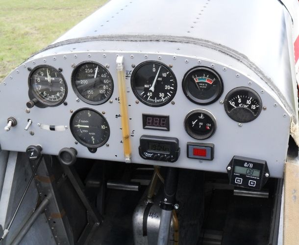

Сегодня поставил еще один приборчик, счетчик моточасов и цифровой тахометр, в одом флаконе корпусе. Слетал для проверки работоспособности. Работает. Юрию Плотникову,  OmProfy, пламенный привет и большое спасибо, стрелочный тах настроен замечательно, показания практически совпадают. Однако если цифровик в дальнейшем покажет себя хорошо, стрелочному придется уступить  свое место ему. Разница в весе, раз в 7.

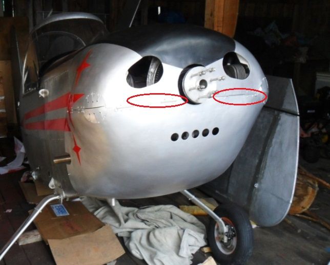

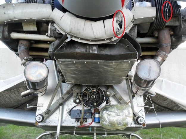

Сфотал. Добавил еще щитки, для лучшей вытяжки. Посмотрим, что покажут. После крайнего полета обнаружил соприкосновение капота с левой головкой и уплотнительной ленты с маховиком . Видимо под напором воздуха капот прогибается по линии соединительных петель. Буду делать ребро жесткости.
Lapshin
Окантовать и сцепить верхнюю и нижнюю,  части, любым известным способом.
Vitalich
Омск
Приклепал вдоль разъема с внутренней стороны трубку 10Х1, проблема решилась.Отлетал сегодня 50 мин. Держал 3450-3480 об\ мин. скорость около 140. Щитки на капоте улучшили охлаждение цилиндров , выше 165 головка не нагрелась , а масло так и осталось 90-95. За бортом +20. Вообще какую температуру масла считать предельной? Помнится даже у "запорожца" на "автоле" 110 допускалось.  Завтра буду пробовать винт 1.5 Х 0.82м.

Ну,  вот  подействовали значит  щитки? Вот  бы  винт  Вам  поставить  с  шагом  1,0  и  всё будет ещё лучше.
