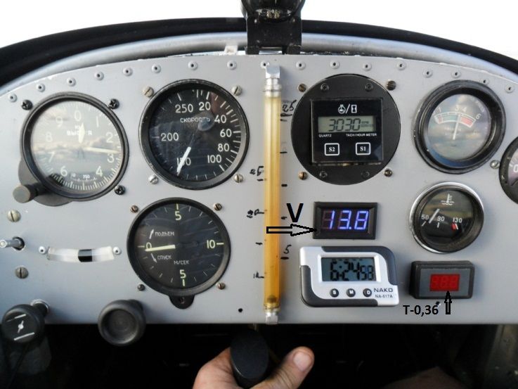

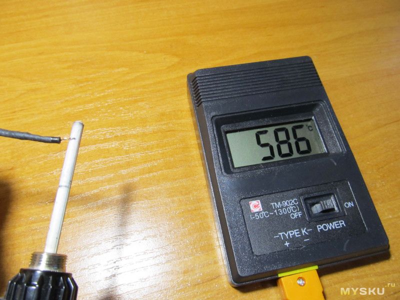

Сегодня потух вольтметр. Когда завел, начал мерцать, потом успокоился и 30 мин показывал нормально. После полета, выключил и все, теперь не светится.  Можно сказать: ерунда, китайская дешовка. Но перед этим, с такими же аргументами защюрились два термометра Т-0,36А поставил вместо него ТМ-902, немного великоват но зато крупные цифры и показывает точно. Так я это к чему, а не генератор ли с реле-регулятором шалят. Хотя напряжение 13,8-14 и не больше. В электронике слаб,  Поэтому рассчитываю на вашу помощь. Реле-регулятор шунтирующий. Может он так "криво"работать , что напряжение в норме,а электроника горит?

Может. Шунтирующий лучше заменить на нормальный преобразователь, или подключающее-отключющее реле, и дополнительно ввести фильтр из дросселя и конденсатора.
Starteh
У меня китайский вольтметр "защюрился" на батарейном зажигании, без генератора и регулятора. Наверное всё же фильтр нужон. Но думается, надёжнее стрелочный прибор со старой советской автотракторной техники.

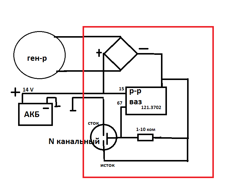

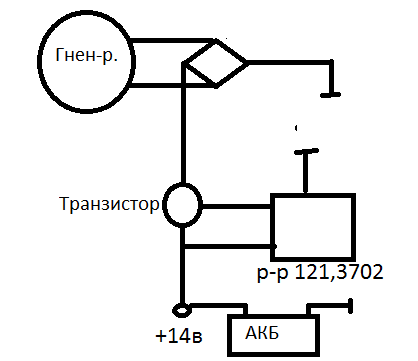

Есть у меня идейка , возможно не правильная, а возможно и рабочая. Если взять готовое Р-Р 121.3702-14в, от жигулей и пусть оно управляет  мощным транзистором. Может такая схема работать? Какой транзистор применить? , что скажете?

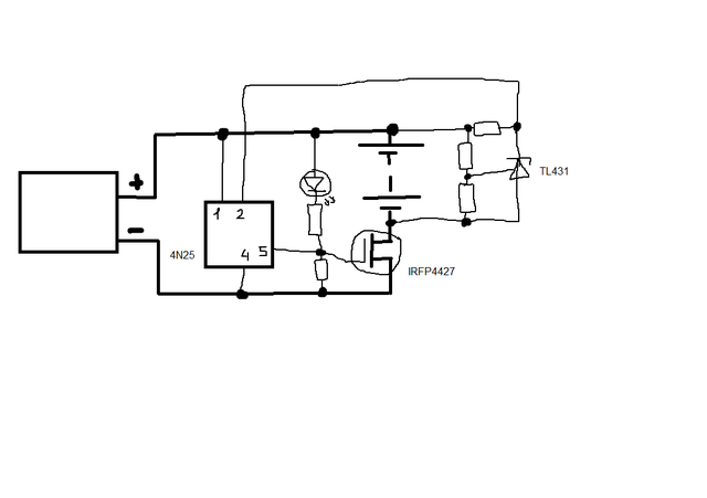

Будет! Если применить полевой транзистор, то какой нибудь на напряжение вольт в 150-200, например IRFP4668, IRFP4227, IRFP4115 и подобные мощные. Включать-выключать можно простой схемой на tl431 и гасить выбросы при коммутации плавными включениями и варистрами.
Как то так представляю эту схему, могу конечно в торопях напутать, но принцип такой что при принижении 14,2в tl431 открывается и включает оптопару 4N25, а она притягивает затвор силового транзистора к минусу генератора и закрывает его. Но у генератора и + и - должны быть развязаны от корпуса, так как там до ста вольт напряжение будет при полностью заряженном аккумуляторе и высоких оборотах двигателя. Ещё затвор силового транзистора подключить через резистор на килоом и он будет включаться и выключаться достаточно медленно чтобы не вызывать сильных выбросов на генераторе, но сам будет греться чуть сильнее. Ещё в параллель к выходу выпрямителя подключить варистор на 50-100в и мощный резистор на пару Ом и тогда особо высоковольтные помехи загасятся тоже.
Вот и хорошо. Сезон долетаю, а зимой соберу стендик и поэкспериментирую.  Спасибо.
Доработал свою схему. Будет работать?
Будет, но чтобы было меньше шансов спалить транзистор, рекомендую поставить мощный быстрый диод между стоком транзистора и + выхода выпрямителя, как можно ближе к транзистору, чтобы выбросы на индуктивности силового провода не создал выброса который может сжечь транзистор или повредить бортсеть. Самый дешёвый вариант это her308 10шт в параллель. И ещё затвор подключить через 100-1000 Ом чтобы транзистор открывался медленнее и ток слишком резко не рос в цепи, закрывающий резистор соответственно тоже увеличить до 10к например. Транзистор если будет греться, то запараллелить 2шт. Мы на работе контактную сварку делали, ~200а на двух штуках грелись сильно, потом пробило один из-за воды которой охлаждал, поставил 4шт и чуть тёплые. Вам 2шт должны достаточно надёжно хватить.

Нет,Виталичь,работать не будет,линейный режим для этих транзисторов не допустим,чтобы он закрылся к затвору нужно подводить отрицательное напряжение,а у вас в схеме будет ограниченное положительное-он просто не закроется.

Чтобы открыть,подают +20,закрыть -6.Используя ШИМ контроллер.
Скорее всего вам нужно просто переделать проводку:генератор-РН-АКБ-электрооборудование самолета.Тем самым АКБ будет в качестве фильтра выбросов от регулятор.
Вариант номер 2:ваш вольтметр имеет всего 2 провода(или я ошибаюсь?),диапазон напряжения от 4.5 до 30 Вольт,и питание,и снятие показаний.Есть такие же на 3 провода,питание от 5 до 30(подключить на АКБ,либо понижающий преобразователь,на али от 60 р.) и снятие показаний от 0 до 100!!!Вольт.
