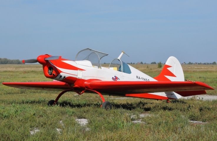

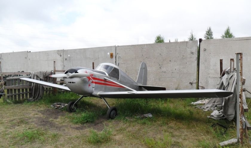

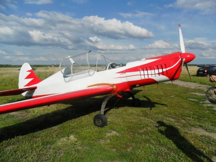

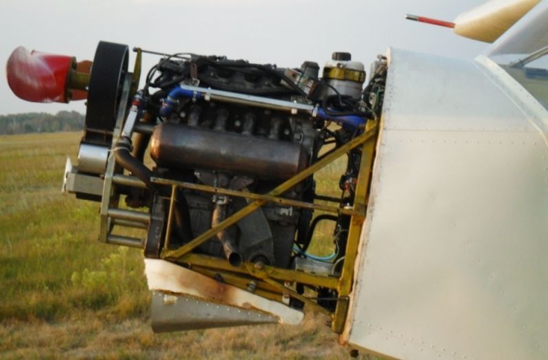

Поучаствовал в замечательной авиа тусовке, друг поднял аппарат после модернизации. Установлен М 337 + винт Ф 1.94 м, .В замен М 332. Пока первые круги.
Отлично смотрится самолет, вероятно на пилотаж делали?
Можно подробнее об этом самолете
Самолет сделал наш омский любитель Игорь М. Крыло полностью деревянное, двух лонжеронное со сплошной фанерной, 1мм. обшивкой. Ферма до кабины Як-18 Кабина двухместная,плотный тандем,управление только спереди. Оперение полностью Як-52. Титановая рессора. Первый полет в 1996 году. Двигатель М- 332 и ВИШ. Самолет рассчитан на пилотаж и перевернутый полет. Вес пустого 480кг. Крейсер 190км/ч. Года три назад был К.В.Р с вскрытием обшивки крыла, внутри все оказалось в совершенно замечательном виде. Всегда хочется бОльшего вот и поставил М-337.

По самолету: размах, площадь?
Крыло цельное? Статиспытания?
Каков вес?
Извините за назойливость.
Каков вес?
Размах метров 9 +-0,5 точно незню.
Площадь 12 м +-

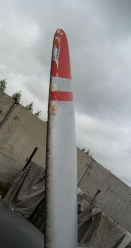

Консоли отъемные, Корень 1.5м ,конец 1м, длина 4 ,5 м +-,стат испытаний не было, все сделано с большим запасом, стыковочные узлы из вт 16 с термообработкой. на консоль 8 стыковочных болтов Ф20-22мм 30хгса термообработка. Вес консоли около 60кг.
Пустой, с М 332 480 кг. С М 337 не взвешивали.
Vitalich, спасибо. Узлы добавляют вес. Для пилотажного лучше без стыковочных узлов, тем более дерево.

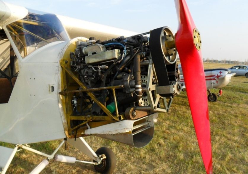

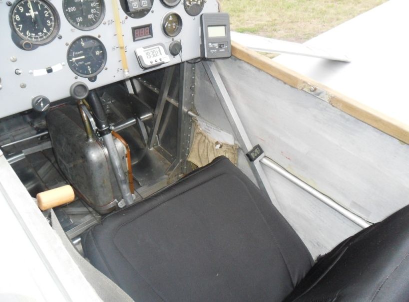

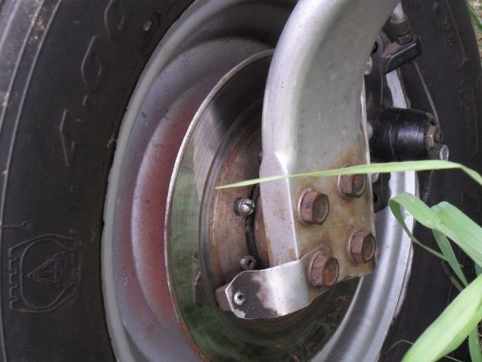

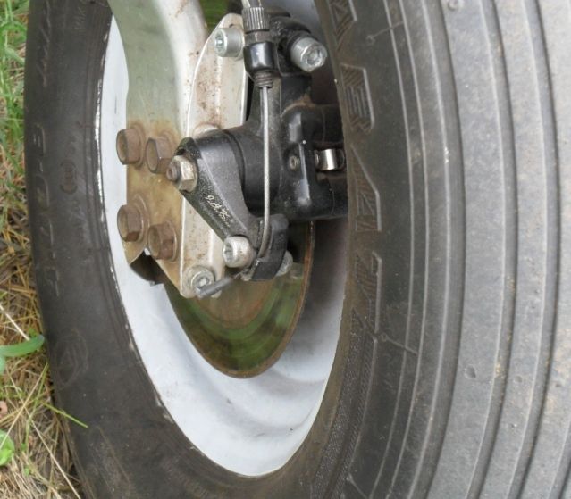

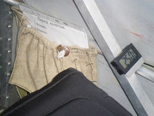

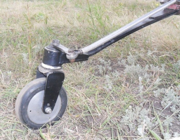

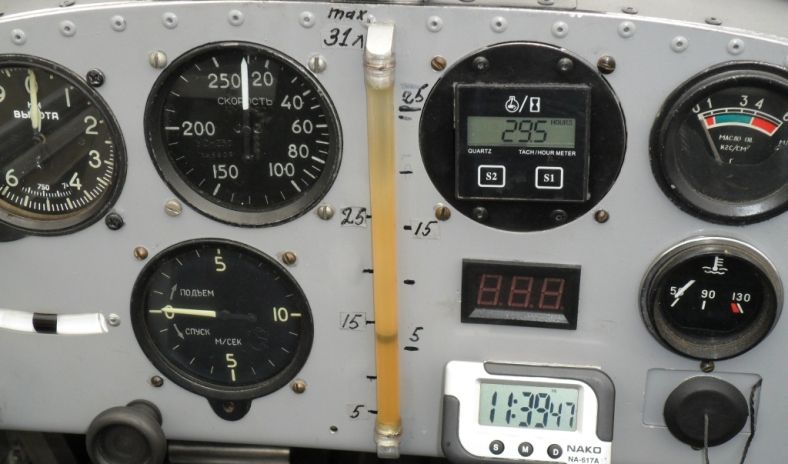

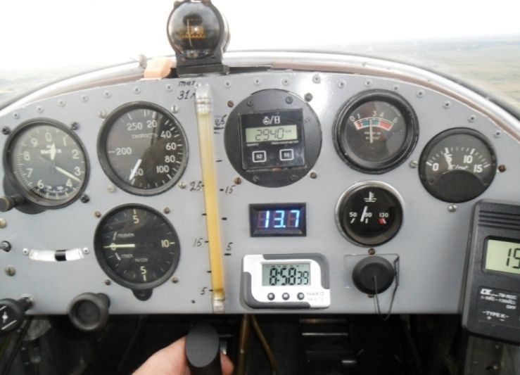

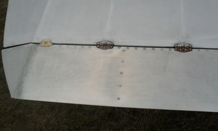

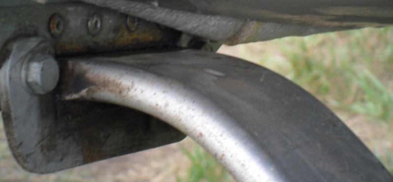

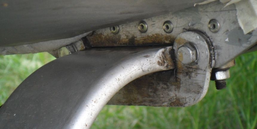

101 час наработки! В основном все штатно. Доработки по мелочи.Заменил задне колесо, стояло цельно капроновое и работало в общем не плохо но зудило на твердой дороге и излишне юзило на траве. Поставил обрезиненное. Теперь заметно устойчивей на пробеге и комфортней на асфальте. Добавил шарнир на край элерона сейчас ни каких люфтов. Установил цифровой термометр наружного воздуха, получилось не сразу. При установке на приборную панель , термометр работал только до запуска двигателя. После запуска, цифры начинали беспорядочно мелькать, видимо идет помеха от зажигания. Надо бы поменять в.в. провода но лень. Пристроил термометр подальше, работает.

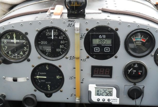

Бензинчик есть. В основном 15 и в нижнем 11,5, это около 2х часов.

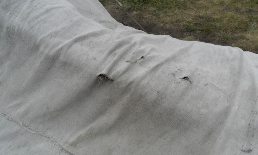

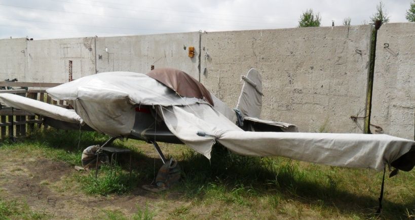

По эксплуатации пока все гладко, все работает, ни чего не разбалтывается. Брезентовый полог сгнил. Но он еще от "Красного" лет 6 . Вообще брезентовый полог мне понравился, Хоть сам и преет но самолет защищает. Работает как промокательная бумага и "парилки" под ним не образуется.

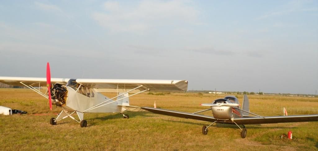

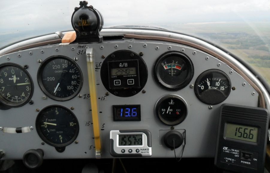

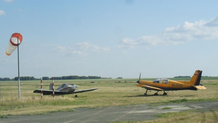

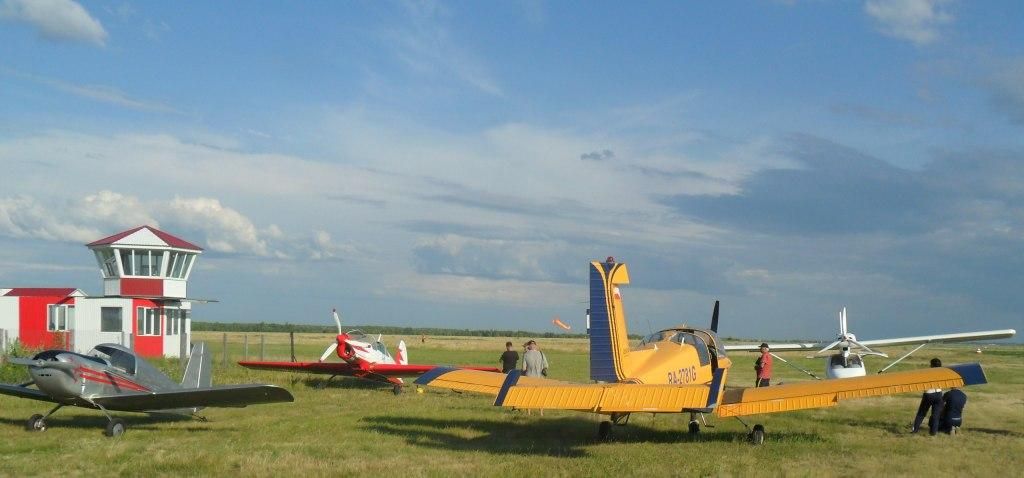

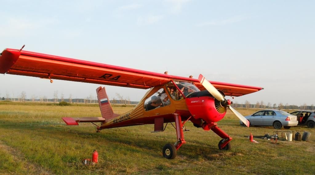

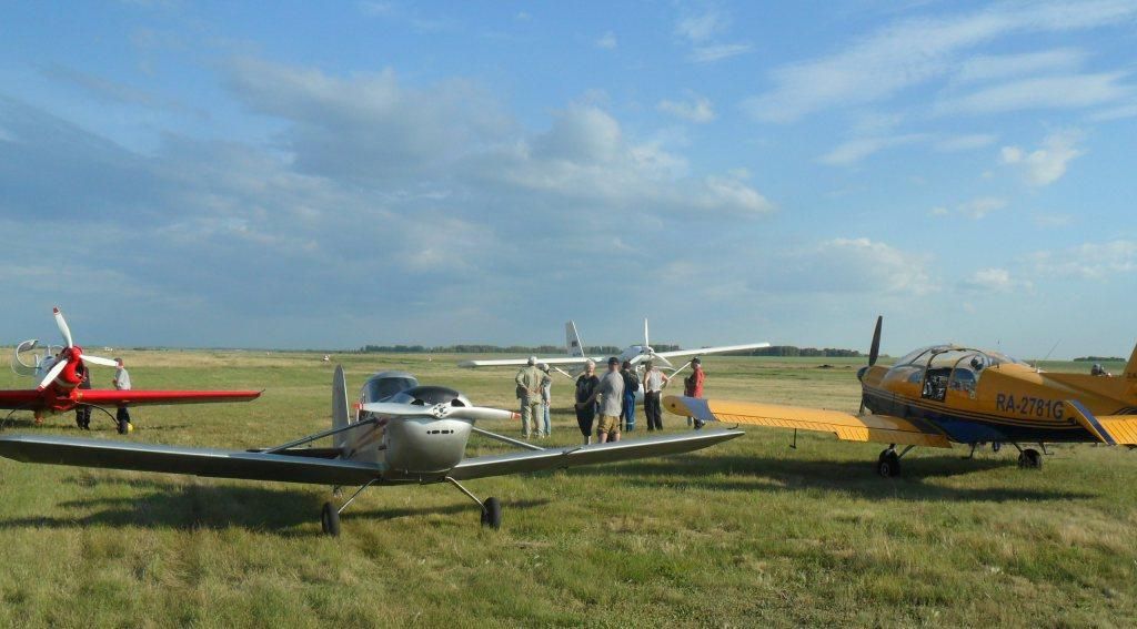

Слетал к друзьям 120 км в одну сторону. 45 мин. на 500 м за бортом 28*С Моторчик терпит. Пока набирал высоту масло нагрелось до 95*С, головка 175. в горизонте масло стало 90 головка 166. Самолет летит потяжелее, при оборотах 2940 ровно 150 км \ч. Когда попрохладней , 22*С , на этих же оборотах 160. Друзья из Татарска закончили и облетали Пайпер. По пайперу все вопросы к вячеслав 54 ,я только покажу , машина очень летучая и как у любого новорожденного есть не большие "детские болезни".
Муха в замечательной компании.
Пайпер.
Вильга.
