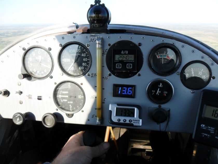

После жары пошли дожди. Вторую неделю. Но поздно,все сгорело, не пришлось даже косить полосу, трава съедена под корень. Сегодня выдалось окошко между дождями и ветер 4 м\с. южный, т.е. встречный на посадке, редкость для моей полосы. Слетал 40 мин. Легкая болтанка, температура 18*С совсем другое дело, после 30*, самолет летит легче и быстрей. В этом сезоне уже 34 часа, думаю к концу 50 перевалить.

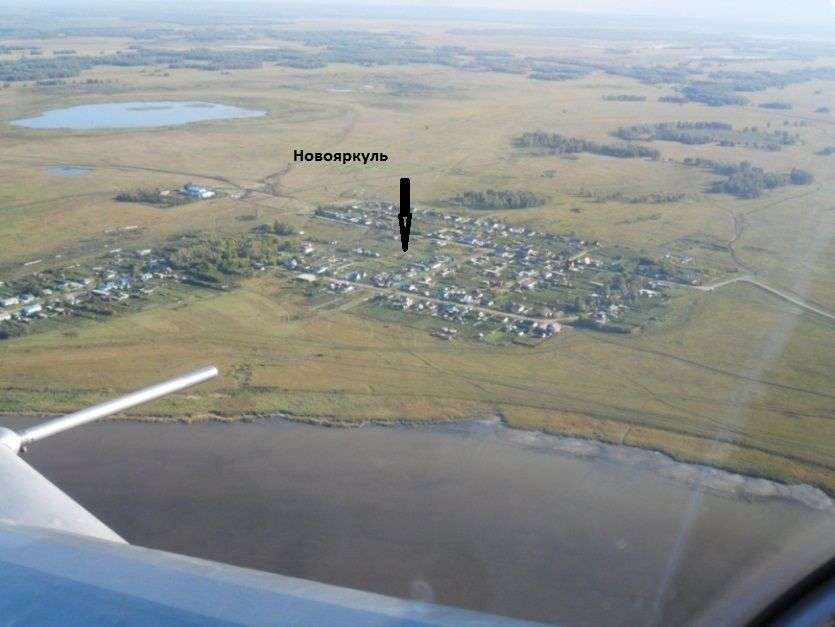

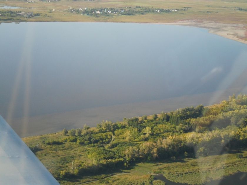

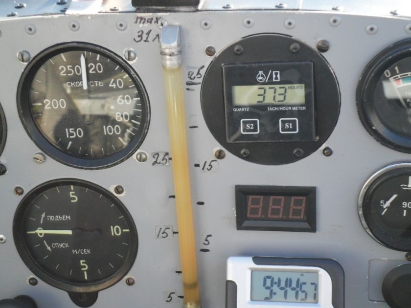

Слетал сегодня на определение практической дальности. Долетел до известного целебного оз. Карачи, что в Новосибирской области. Озеро знаменито своей целебной грязью и соленой водой, соленость такая, что человек плавает как пробка. В сезон на берегах тьма народу. Очень интересно, что рядом через перешеек метров в 300 находится совершенно пресное оз. Большой Яркуль. Народ напринимавшись грязевых ванн идет через перешеек и обмывается в пресной воде. Еще в Большом Яркуле водится крупный карась и мощный ротан. Рыбачил в этом году там с сыном. Карась, грамм по 400. ротан чуть меньше. На уху наловили. Сейчас не сезон, народу ни кого.
Туда - обратно получилось 386 км. 149 мин. Бензина сгорело 29 - 30 л. Средняя скорость получилась 155,4 км\час. Бензин 12 л\час. 7,8 л.\ 100км. Бензина осталось 13л. Так, что 10 можно было сжечь, это 50 мин и 129 км. Итого на полной заправке, 43 л можно пролететь 515км
