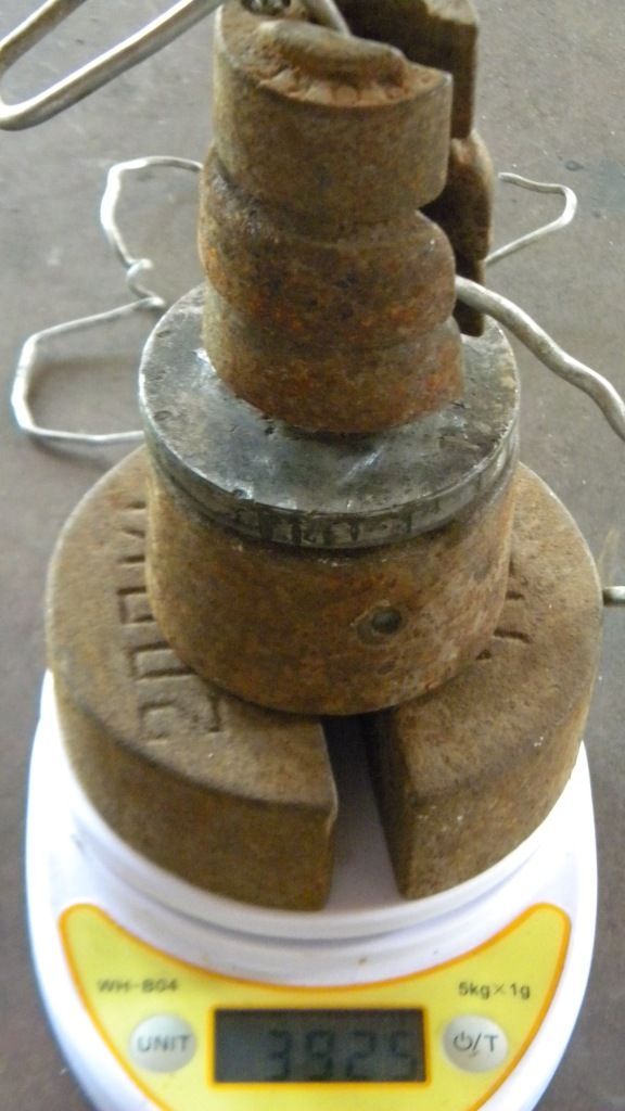

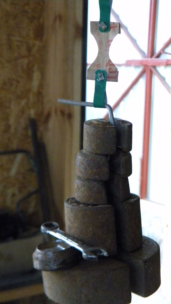

Ну вот как и обещал, порвал кусочек бумаги сечением 1кв. мм.
Полоска шириной 10мм порвалась на следующих 30 граммах. Этот держала.
