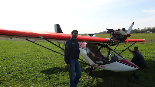

Прекрасный самолет, только 91-я модель под наши условия требует небольших доделок. Как только закончим — расскажу-покажу.

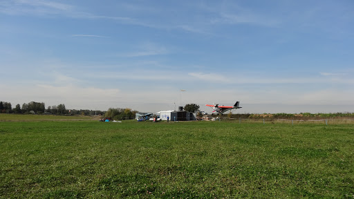

Как так, только картинки выставили, а они уже НЕ ДОСТУПНЫ???
Как же недоступны?! Более чем видны, мне кажется. Ну вот ссылка на альбом, там еще две есть: https://picasaweb.google.com/112439716069383479836/QubMu?authuser=0&feat=directlink
Вообще-то хорошему самолёту нужны в первую очередь хорошие крылья и минимум подкосов, желательно.
У нас, видимо, разные представления о хороших самолетах. И (или) о целях покупки самолета. И (или) у вас есть в запасе небольшая нефтяная скважина - тогда я за вас искренне рад.
Я ради этого самолета три года бился, так что для меня это - самый лучший на свете самолет.
К  недостаткам  отнесу  малый  размер  колес  и  резиновый  амортизатор,  который  при  сравнительно  не  низких  температурах  просто  дубеет.  Управление  закрылком  простое  ,  но  можно  было  бы  придумать  и  поудобней.
Виктор, мы сейчас как раз всем этим занимаемся. Есть колеса (пока только основные), на них сейчас устанавливают дисковые тормоза. Есть предварительный чертеж изменения амортизации (будут стоять с каждой стороны по два мотоциклетных пружинных амортизатора). Как только все запчасти будут на руках - приступим к финальному чертежу и переделке.
Большое спасибо за помощь (хочу сказать это прилюдно 🙂) Володе Шумову (shum99 на форуме) и Игорю, который форум, увы, не посещает.
