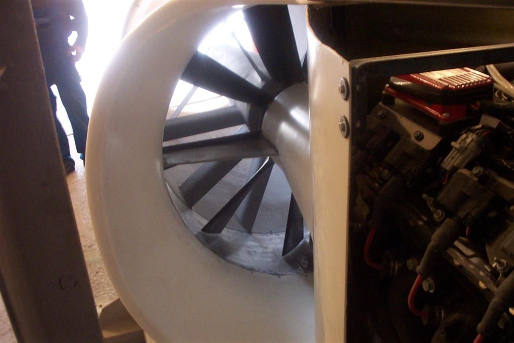

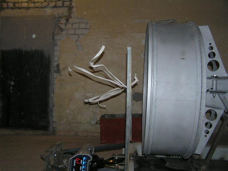

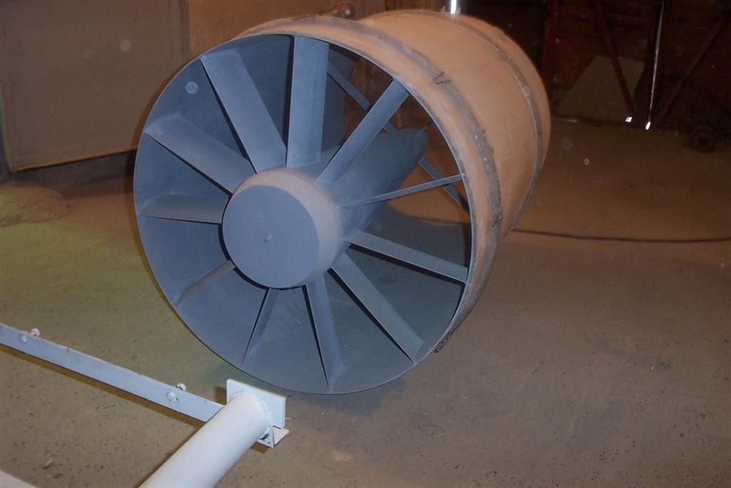

Вообще то спрямляющий аппарат увеличивает КПД-тягу.
Как раз спрямляющий аппарат увеличивает тягу на те-же 7-10% "раскручивая" воздушный поток созданный вентилятором. На этих фото хорошо видна "крутка" воздушного потока за вентилятором:
Посмотреть вложение 517322Посмотреть вложение 517323Посмотреть вложение 517324

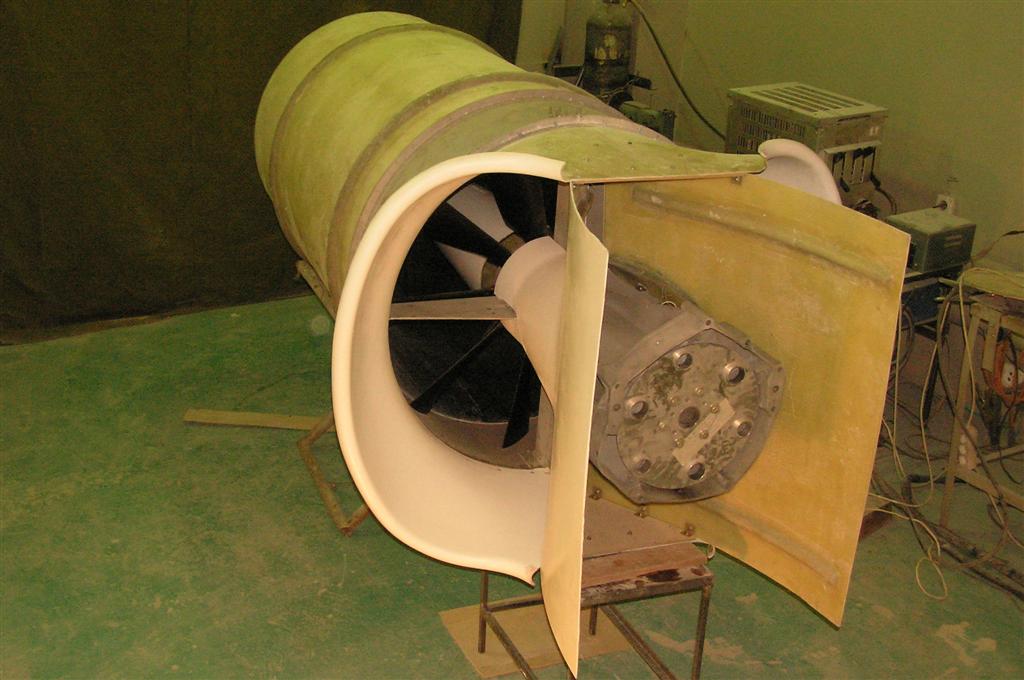

Если сделать количество спрямляющих поверхностей чётным(у нас на испытательном стенде нечётное количество), то канал разделения можно сделать частью спрямляющего аппарата(по вертикали), то больших потерь не будет. В принципе так-же у нас были сделаны раздвоенные воздухозаборники на стенде...

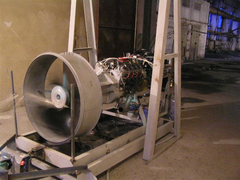

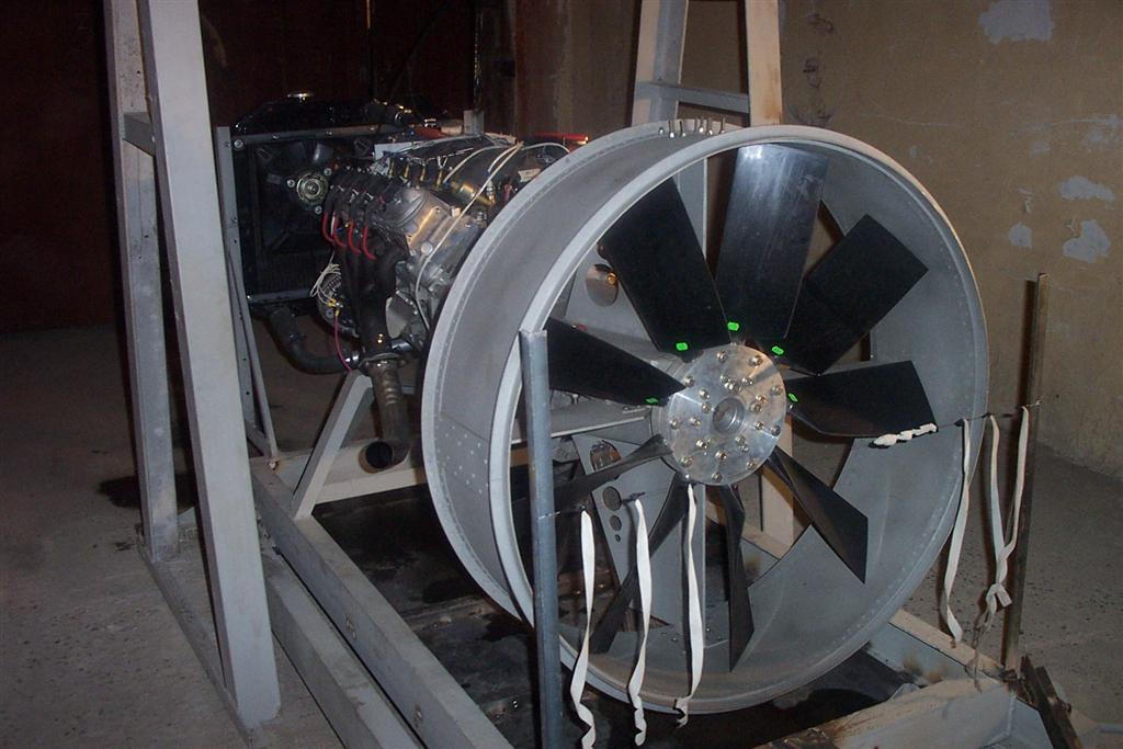

Здесь много общей информации об Вентиляторной СУ(Ducted fan system), а так-же принципы её расчёта:
Как я уже раньше говорил, вентиляторная СУ как правило рассчитывается под специфический ЛА и его ЛТХ.
Посмотреть вложение 517327Посмотреть вложение 517328Посмотреть вложение 517329
Что показали измерения на стенде?
Интересны замеры с раздвоением.
Так же, интересно узнать, почему Ваш выбор был сделан в пользу двух вентиляторов в независимых каналах? Мощность мотора?
