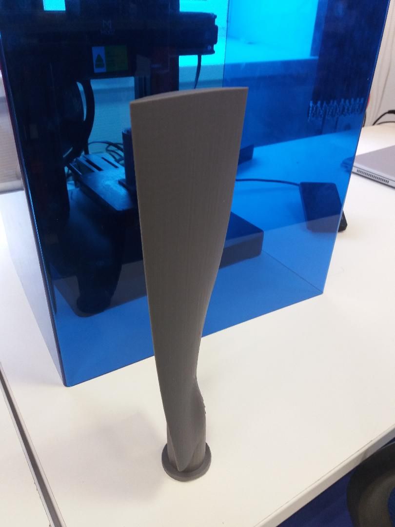

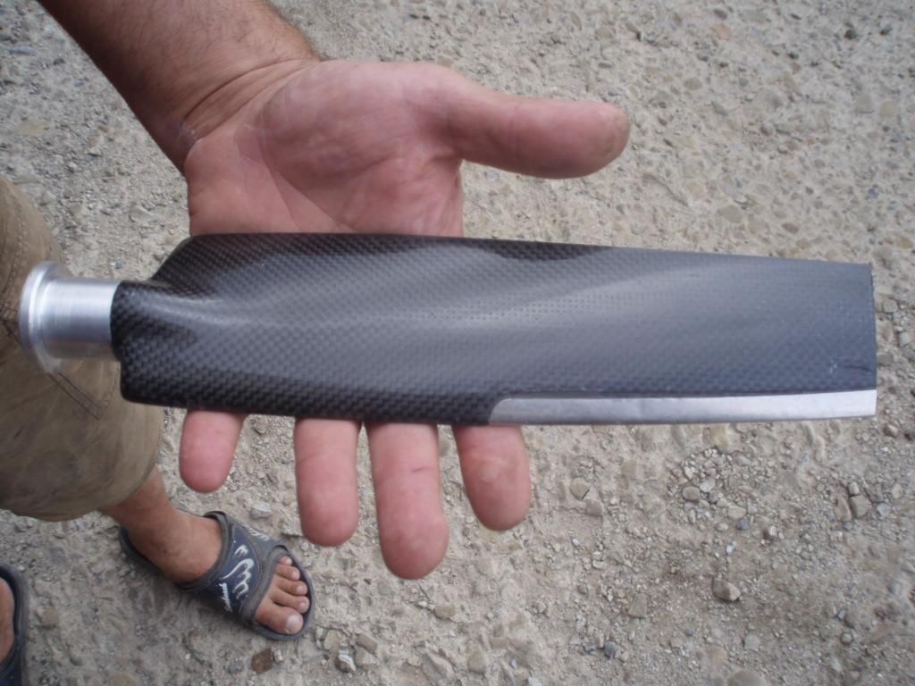

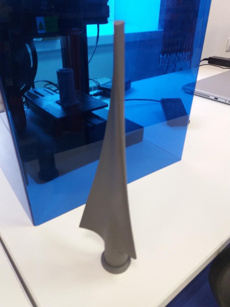

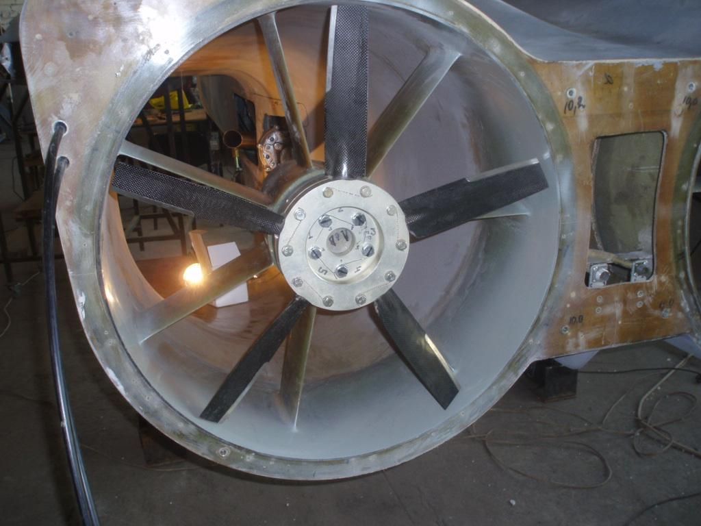

Сейчас у нас уже есть рассчитанная лопатка в 3D, сделать с неё простую матрицу(в принципе они тоже уже есть) для "ручной" формовки(20 лопаток в месяц) не составит больших затрат и труда. Думаю что те-же Казанские или Луганские изготовители композитных винтов смогут делать для нас эти лопатки(да и ступицы вентиляторов тоже), там для них ничего сложного не будет - по конструкции и процессу изготовления эти лопатки ничем не отличаются от лопасти винта(только в разы меньше). И это будет намного дешевле, зачем городить весь этот "сыр-бор"?

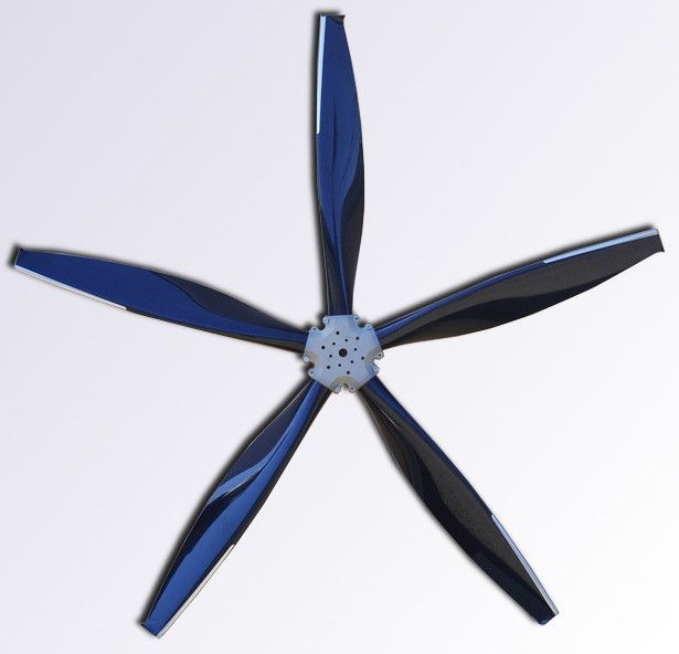

Наш вентилятор и лопатка к нему:
"Болван" новой лопатки сделанный на 3D принтере:

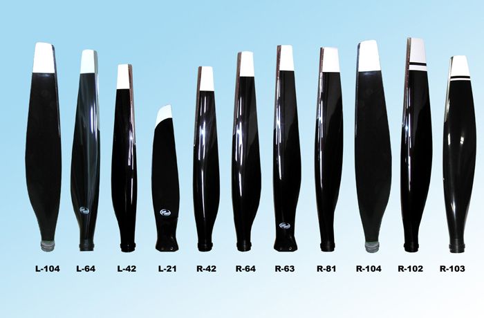

Луганские пропеллеры:
Нет, я имел ввиду обычный винт.

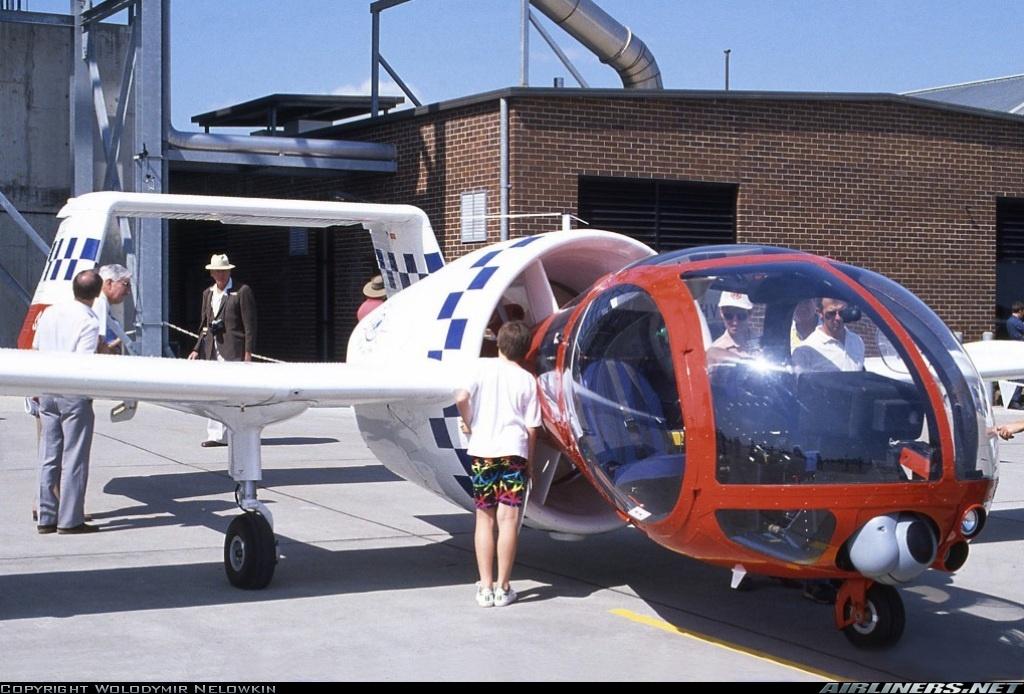

Мне интересна не копия Оптики, а концепция двухбалочного моноплана и кокпита с максимальным обзором.
Спасибо за доходчивые разъяснения.
Информация к размышлению:
Посмотрите какой большой диаметр вентилятора у Оптики, а всё это потому-что на ней стоит стандартный авиационный(для сертификации) двигатель(Lycoming), а у него максимальные обороты всего 2700об/м.
Если сделать подобный уменьшенного размера самолёт с Вентиляторной СУ и автомобильным ДВС даже в 2 раза меньшего диаметра, то это будет то что Вы хотите:
Коэффициент КПД правильно рассчитанного и сделанного вентилятора в канале(ducted fan) будет около (0,8), а в плохом случае (0,6)

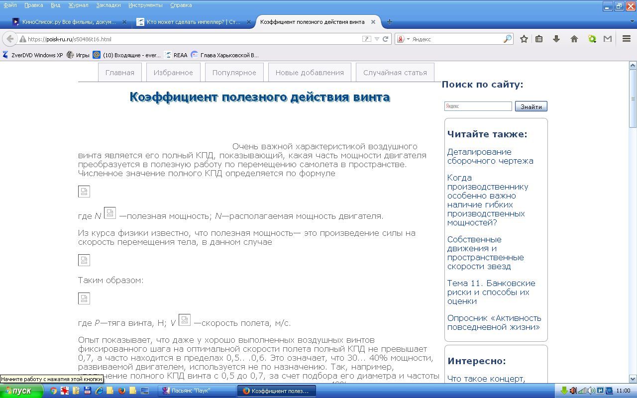

Может эта информация Вам даст ответ на этот вопрос:
Эта ссылка выглядит без формул вот так:
Уже в который раз убеждаюсь, что аэродинамика является совокупностью мнений и предположений мало соседствующих с физикой процессов.
Вот выдержка из Вами приведенного источника "знаний":
"Исходя из изложенного выше, можно сделать вывод, что при расчете винтов СЛС без существенных погрешностей считаем
а для его увеличения следует стремиться к увеличению диаметра винта."
Это как получается, если увеличивать диаметр воздушного винта, то КПД будет не то что стремиться к 100 %, а вообще может превысить эти 100 % при стремлении диаметра к бесконечности.
Какая то ерунда получается.
Вам это не кажется?
И еще.
Вам не показалось странным, что разделив потери воздушного винта по группам опять таки с потолка утверждают, что потери на закручивание потока не превышают 2 % ?
Но тогда какой смысл городить спрямляющие устройства за винтом если по тому же источнику "знаний" приведенном Вами возрастут потери на трение об те лопатки спрямляющего устройства на примерно те же 2 % ?
Заметьте, в том источнике предлагают смириться со сложностью расчетов и просто тщательно лакировать лопасти, чтоб попасть "пальцем в небо", то есть в примерные 2 % потерь на трение.
Вот поэтому конструктора тупо строгают и строгают в темную воздушные винты не понимая смысла самого понятия КПД.
Как можно предлагать для увеличения КПД, нет не удельной тяги, а именно КПД, увеличение диаметра воздушного винта?
Бред какой то, а не аэродинамика.
