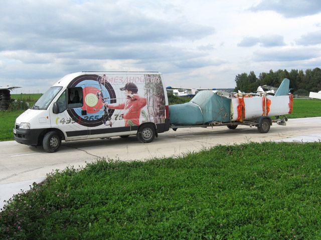

И где Вы тут увидели негабарит? Может начать мерять длину выступающего груза от передних габаритов тягача? ;D
На фото прицеп для перевозки плавсредств, груз не выступает за габариты(сзади) более чем на 2м.
На фото не видно ширину ГО 🙂
мы тоже возим. 🙂

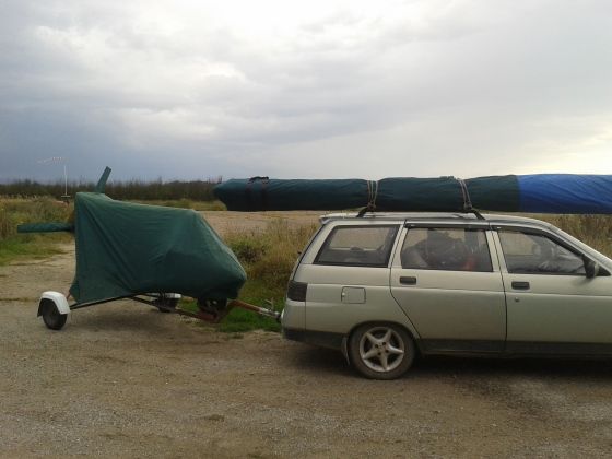

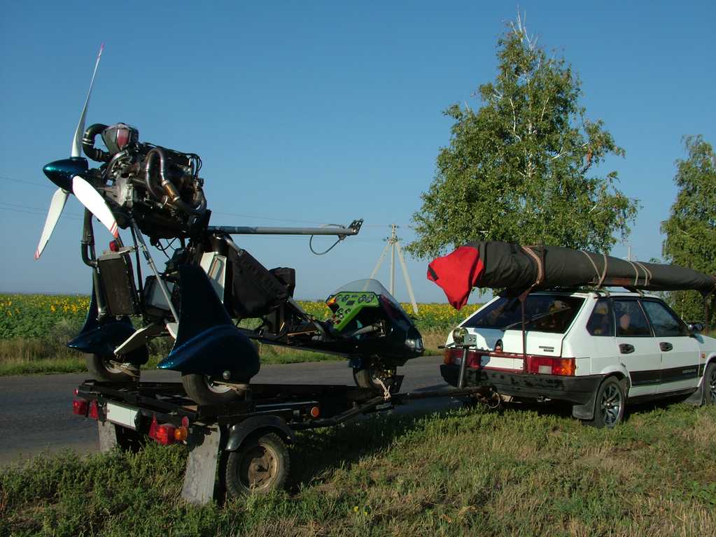

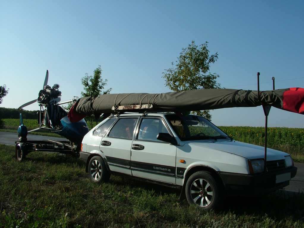

Всем здравствуйте! Я таким образом перевожу своего Птенца:
    178,5 КБ · Просмотры: 236
    148,5 КБ · Просмотры: 227
Для большей устойчивости у прицепа расширил колею, под крыло сделаны две опоры с креплением к бамперу. Вот, как то так ездим.

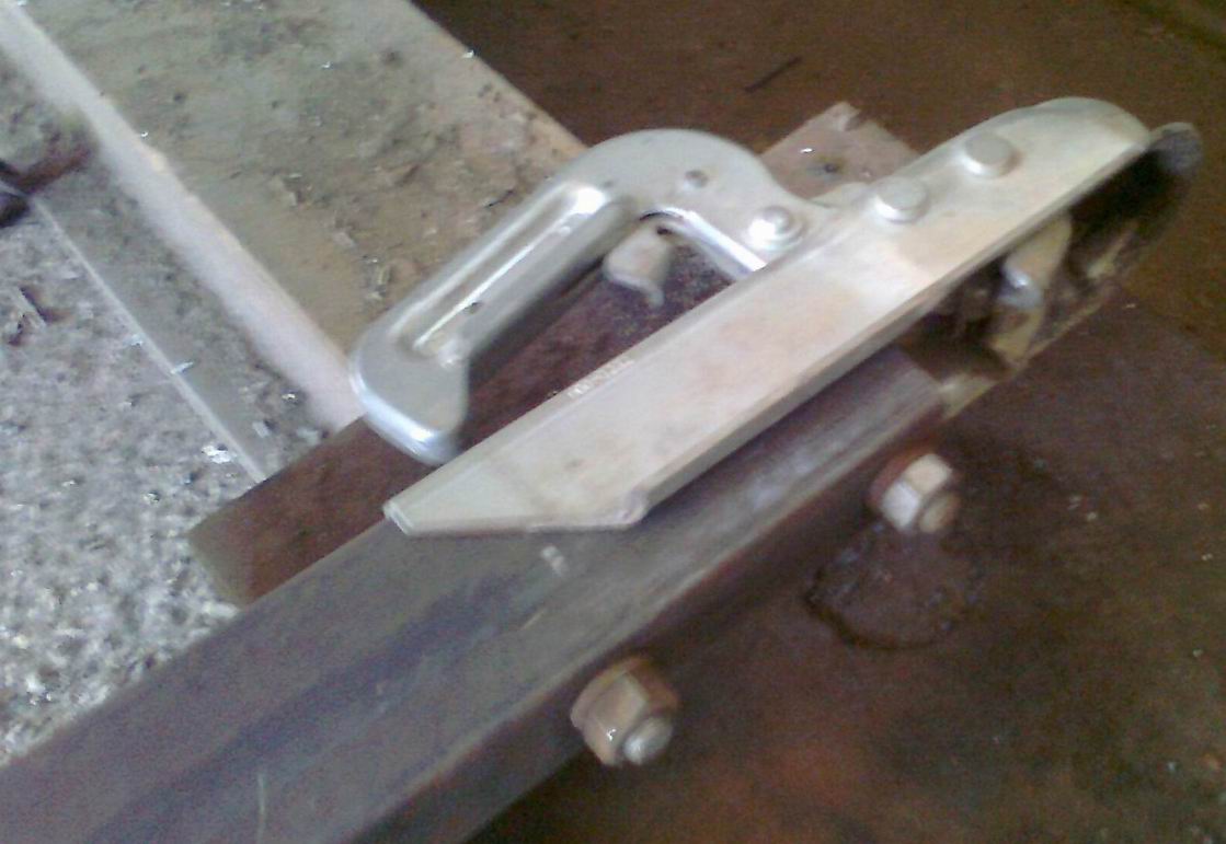

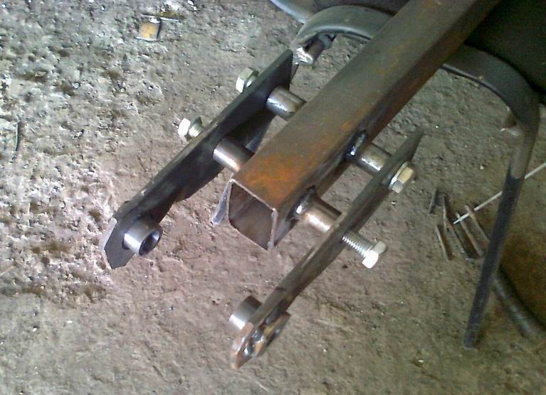

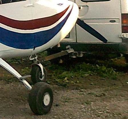

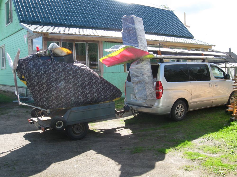

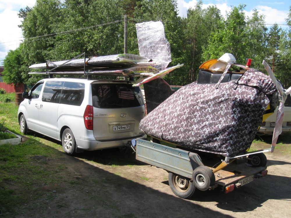

sky vova может покажете ваше прицепное устройство
Прошу прощения, сфоткал,а выложить забыл.
Фото в телефоне, а провод на работе. завтра скину.
Но данный способ перевозки Цессны не совсем правильный, пригоден только в крайнем случае и на небольшие расстояния.
может покажете ваше прицепное устройство для транспортировки цессны
Две пластины на болтах, профильная труба 40х80х3 длиной 1200 и стандартное прицепное на шар.
    82,2 КБ · Просмотры: 248
    86,1 КБ · Просмотры: 260
    41,9 КБ · Просмотры: 262

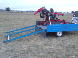

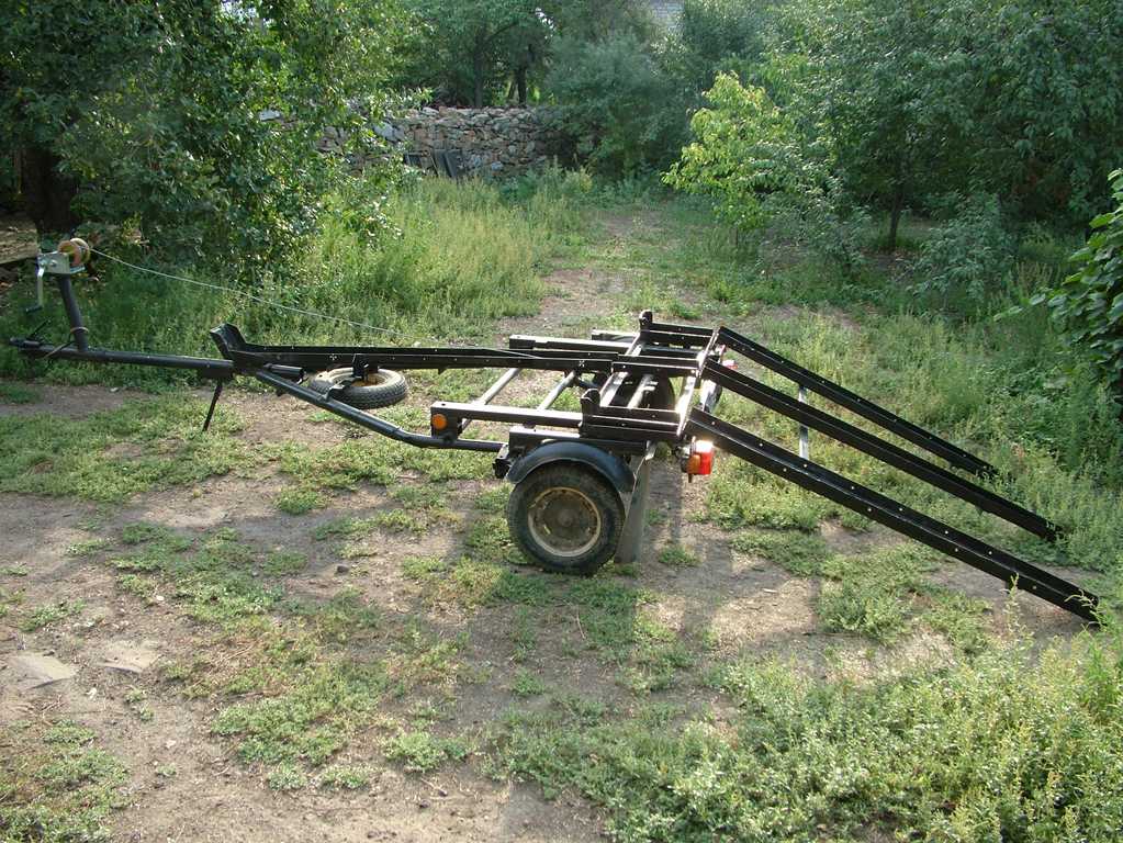

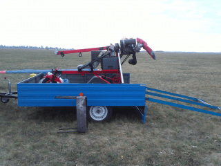

А вот так можно грузить,т.е. закатывать.
    51,6 КБ · Просмотры: 231
    40,1 КБ · Просмотры: 236
