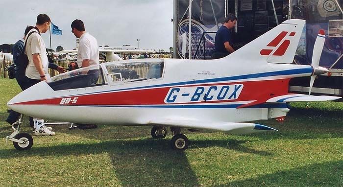

А такой истребитель хрен сделаешь, чего на него засматриваться. Выбирая конструкцию, я прежде всего оцениваю свои силы.

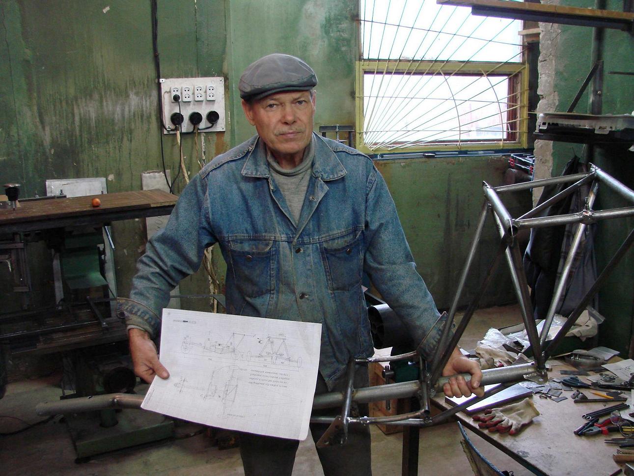

Труд самодельщика Дмитриева достоин уважения,как образец слесарного подвига,немецкой въедливости и аккуратности...человек делал свои игрушки,как песню пел.Творец и художник...,но образец техники им созданый,пригоден только,для"повешения"в авиамузее....
Мало мальски пригодная к массовому применению авиатехника должна не убивать,смелого(глупого?)человека,рискнувшего полететь на ней,а,в большинстве случаев,спасать его...и лечить от глупости...

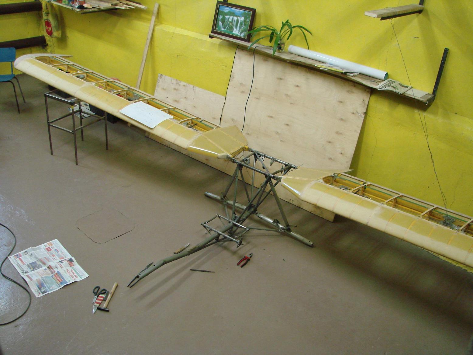

Форумчане, хочу просить Вас о помощи. Помогите пожалуйста тележку в Солиде набросать по фоткам сверху, а я у себя размеры проставлю потом. Что-то со скрипом Солид поддаёться. Спасибо. Моя электронка: sinitsynn@mail.ru
