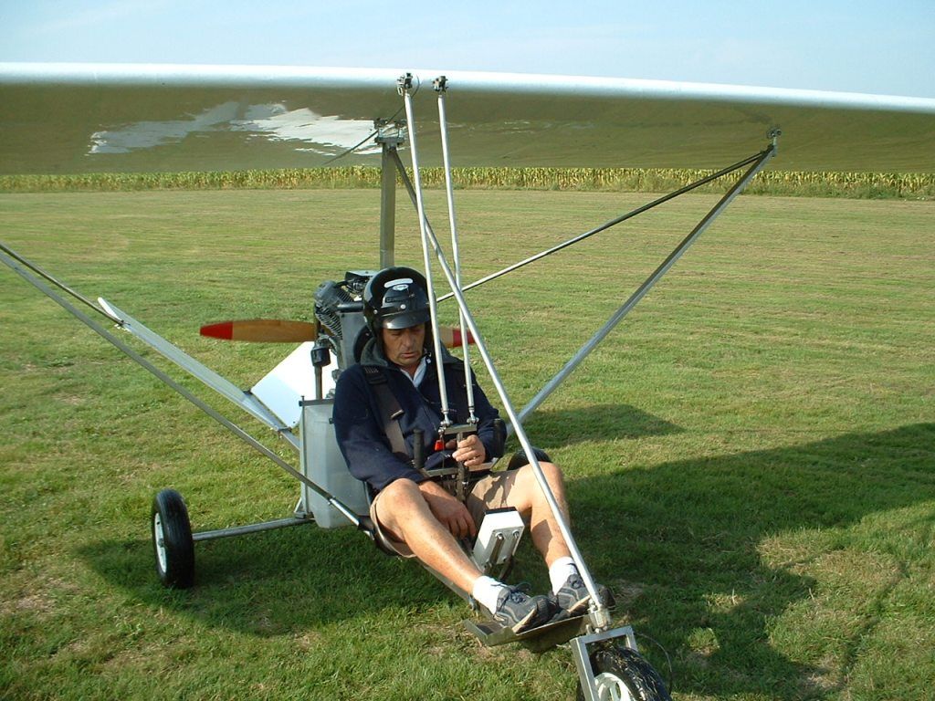

Кто поможет с X-14d Дмитриева В.П.?

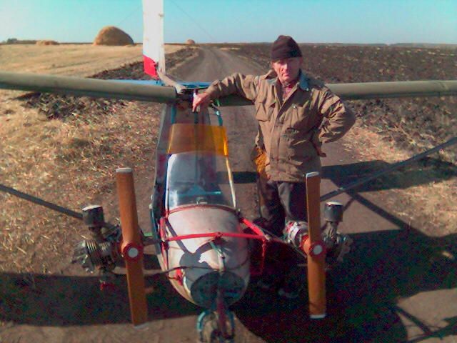

А, действительно, как быть с Кри-Кри?
По утверждениям тех, кто на нем летал, он не опаснее полноразмерных аппаратов (что неоднократно обсуждалось в посвященной этому самолету теме). В этом его уникальность и одно из главных отличий от большинства микросамолетов.

У Кри-Кри Lго=2,2м. Что при хорде 0,63м дает относительное плечо  3,5. Депфирование в продольном канале лучше чем у большинства самоделок весом хоть с полтонны. А относительно высокая нагрузка на крыло дает-бОльшую устойчивость к турбулентности. С боковой устойчивостью там тоже все ок.
Не в размерах дело-а мозгах.
Так что Кри-Кри по комфорту при полете и точности управления даст фору большинству СЛА. Видел я как самоделки летают-РУС и педали ходуном ходят. Самолет САМ должен лететь, а не требовать постоянных вмешательств
Родной,у Кря-Кря высокое К,а у мухобойки Дмитриева,низкое...вот тут собака и порылась...при том,что у "бешеной мухи"Коломбана ДВА доведённых до авиационных кондиций(в пределах требований к небольшой продолжительности полёта одноместника) мотора,...у Кри(2 раза)пропорции Ме109...высокая весовая и конструктивная культура...и,т.д.Всего за 2 КЦ,вы испытаете радость полёта над нашей планетой...Ку...!!!

Вот читаю и мне интересно,похоже кое кто полетал на Кри-Кри,потом сел на мухобойку Дмитриева и сделал выводы.Кто же этот герой?
По поводу управляемости,если моменты инерции так малы,почему Виктор легко управлял самолётом двумя руками при  при помощи одного штурвала по всем каналам?Это на много медленней и сложней чем русом и педалями.

Теоретические умозаключения по поводу управления:
Моделисты КАК-ТО управляют радиоуправляемыми моделями, у которых нагрузка на крыло меньше на порядок, а моменты инерции на 2 порядка, на расстоянии, воспринимая изменение положения модели лишь визуально(без пятой точки)? Т.е. запаздывание реакции у них очевидно больше.
При этом, крупные модели (в пол-реального микросамолёта) "сидят" в воздухе весьма стабильно и устойчиво. Или я неправ :question

Вот у этого аппарата(который не летал и в прошлом .... :() были цельноповоротные ,кинематику думаю поймёте при взгляде на штурвал!  ;)
