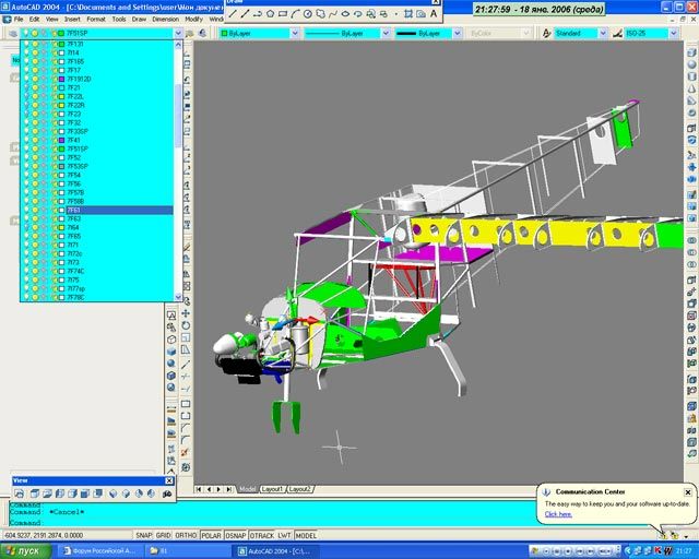

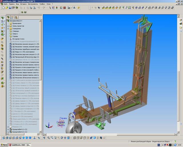

У нас тоже используется, на данный момент 2005. Я правда не очень внем продвинут, сейчас больше руками приходится работать, но вот систему управления на самолет сделал, после непродолжительного изучения. В принципе основы изучаются просто. Правда в сборках иногда непонятные проблемы со взаимосязями возникают. С той же системой управления намучался, хотелось бы чтоб потянул эемент и все зашевелилось, но не получается, пришлось задавать конфигурациями основных блоков. шасси моделировал - неполучалось пирамиды из трех "стержней" собрать используя в узлах карданы. Возможно это проблемы взлома, но иногда день уходил на отладку того что накануне работало замечательно, а на следующий день ломалось на какой нибудь взаимосвязи и отказывалось вставать на место. Ну при работе группой тоже возникают проблемы объеденения плодов творчества в одно целое, бывает кто-то что-то изименит и все рушится. Мы с этим сильно накололись - все было, работало а потом пока чертежи делали -рухнуло. Я так думаю, надо было на болванку DVD скинуть на каком то этапе. Еще что то COSMOS там какой-то странный, я рессору предпочел в Mechanical Desktop посчитать МКЭ.
А вообще то ту же систему управления, шасси мотораму, при грамотном подходе, можно спокойно в AutoСAD-2000 сделать без особых напрягов в твердотельном моделировании. К сожалению я AutoСADом лучше владею чем Solidом, а изучать некогда. У  AutoСAD проблема с телами двойной кривизны

Одна из особенностей - сборка нижнего уровня (подсборка)будучи включена в большую сборку,перестает быть подвижной:для прокачки приходится разбивать подсборку - такая функция имеется,правда нарушается ранее установленная иерархия .

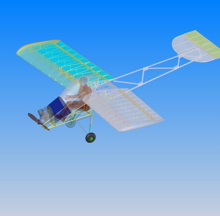

А вот пример достаточно сложной сборки ультралегкого самолетика,нарисованного дома на досуге.

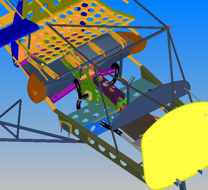

После Солида это может показаться мазохизмом, но вот пример Автокада. В Сарове собирал СН и потребовалось спссистему пристроить и еще всякое. С твердотельной модели потом чертежи делались.
На счет численных методов согласен. По большому счету, как говорили у нас в институте - это черные ящики и там действительно много ньюансов. Обидно иногда бывает, что у нас иногда даже результаты продувок оценить не могут - наболевшее 🙁
