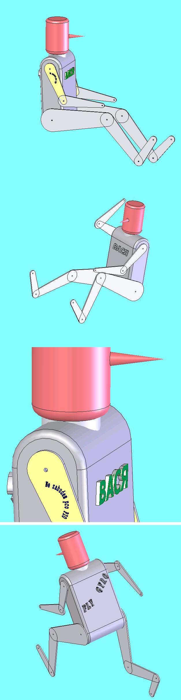

А на ваш Буратино можно посмотреть? Я бы его под свои габариты подогнал...
Он у меня простенький, но весит 3+ метра, а я сижу сейчас на хилом GPRS. Изваять его начинающему пользователю занимает 10-15 минут, т.ч. наверняка сам сможешь даже лучше 😉

Ага, понятно.
Хочу сделать "тело" с суставами-шарнирами, чтобы можно было двигать локтями, коленями и т.д.
В разных авиационных источниках встречаются рекомендации по углам наклона сиденья-спинки, угла постановки ступни на педали и т.д.
Наверное, для опытных товарищей это пройденный этап, но мне например, в Як-52-м неудобно на левую панель АЗС ползать. Поэтому кабину в своем самолете буду раздвигать под себя 🙂
Сделаю - выставлю на обозрение.

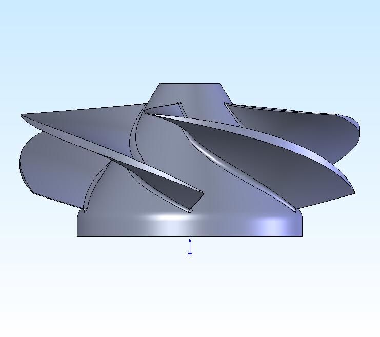

SolidWorks хорош тем, что не отпугивает нагромождением правил, в начале всё просто, сложности начнутся потом, когда ты начнёшь делать то, что не описано подробно даже в руководстве. Могу сказать, что ведущие спецы из SW Россия не успевают за своим продуктом.
Весь SW, по моему, не знает ни кто, и в этом тоже его прелесть. Сталкиваясь с проблемой, сначала пытаешься решить её в лоб, а потом начинаешь искать механизм, который бы упростил выполнение задачи и, как правило, находишь.
Но бывают и такие задачки, о которых и SW Россия говорит:"Не можем".

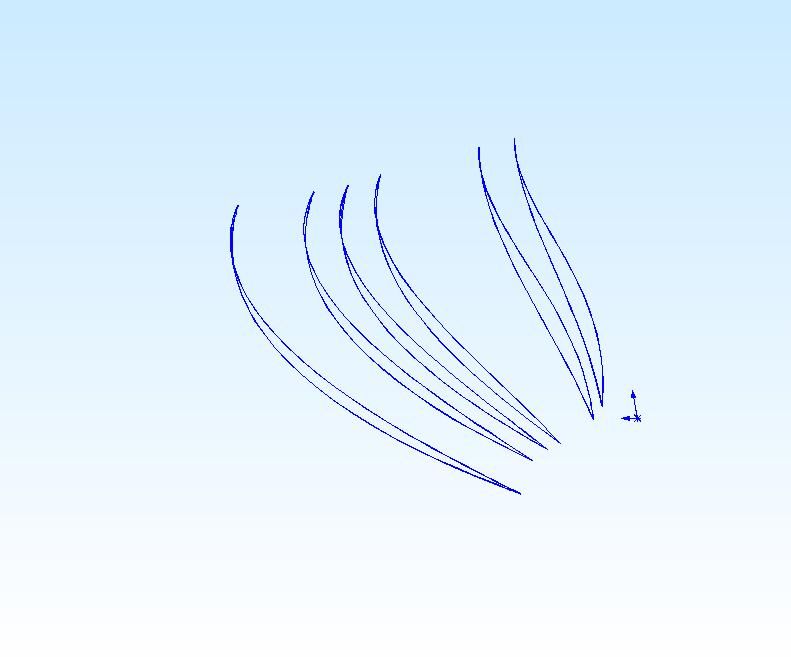

Вот пример.
Пришлось самому справляться.
    27,6 КБ · Просмотры: 370
А чтобы не плодить загадки, это то, на основе чего строятся лопасти. Надо учесть, что в SW нет цилиндрической системы координат.

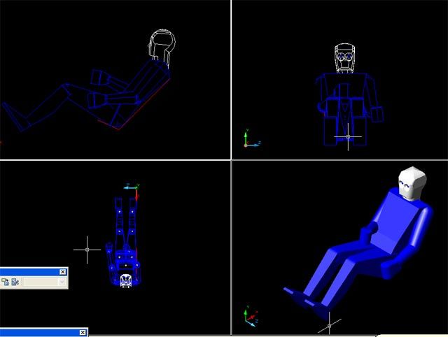

У меня предложение, может стоит организовать пробный конкурс на проект фигурки человека для компоновочных целей.
Надо только публиковать стандартую фигуру и оговорить условия.
У меня в Автокаде сделанный есть, я делал по книжке по эргономике, чешской, рост 1.75. Я на работе перекидывал в формат ACIS(*.sat) а дальше в Солид. Правда так до сих пор в разобранном виде и валяется. Органы управления мы все равно по ГОСТу на двухместные кабины (ГОСТ24396-88 ) разместили. А у модели все равно не спросиш удобно ли сидеть 🙂 Можно только посмотреть не упирается ли локтем и т.п.

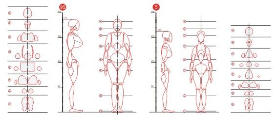

[quote author=SKR link=1137443234/25#32 date=1141806472]У меня предложение, может стоит организовать пробный конкурс на проект фигурки человека для компоновочных целей.[/quote]
оно конечно можно, только вот есть уже всё это и главное грамотные и соответствующие требованиям, которых можно крутить вертеть, ножками ручками шевелить.
вот например человек нарисованный на основе стандартного немецкого мужского 95-го перцентиля (DIN 33408). /Соответствует высоте человека в 187 см/

вот еще векторные мальчики и девочки
5-й и  95-й перцентиль.

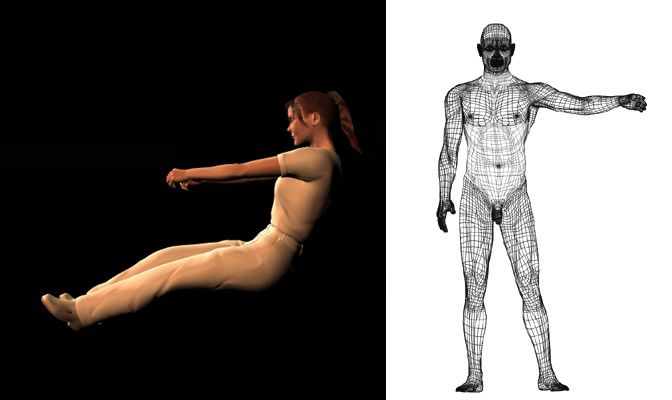

[quote author=SKR link=1137443234/25#34 date=1141819137]2 Rafis:
Это всё верно, но у меня мысль такая, что можно сделать достаточно подобную модель в  Максе и тогда это не только компоновочный варит, но и презентационный.[/quote]

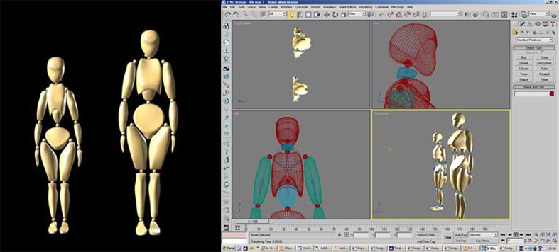

есть...файл.max /514 КБ/
если всё это нужно, говорите, могу или выслать или сказать где, что искать.
    38 КБ · Просмотры: 383
Думаю что для компоновочных моделей лучше всего подойдёт предложенное bersek-ом, а для вот для презентационных материалов лучше использовать продукты от Curious Labs. Модельки корректно двигаются и экспортируются. Рекомендую.
