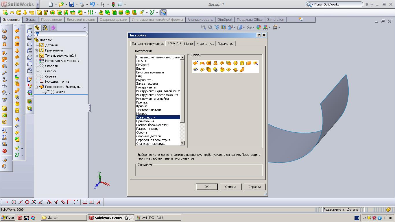

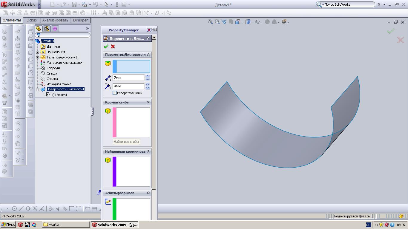

Правильно. Функция развертки поверхности появилась в SW 2015.братцы!
я правильно понимаю, что в SW2009 поверхности
- в листовой материал не преобразуются
- не разворачиваются на плоскость

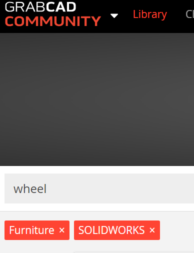

доброго дня друзья. если есть у кого модели колёс в солиде соответствующие реальным данным поделитесь пожалуйста ссылкой или на почту m-aero@mail.ru интересуют колёса от 200х80 как хвостовое так и большего размера на носовое и основные. страна происхождения роли не играет.
скиньте на указанную почту пожалуйста потроха добавлю при необходимостиконвертнуть в STEP
ссылка : Free CAD Designs, Files & 3D Models | The GrabCAD Community LibraryПосмотреть вложение 570229

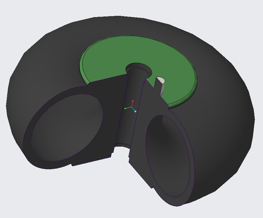

Есть габаритная модель по результатам внешнего обмера. Модель в CREO, если потроха (подшипники и проч.) не нужны, то могу конвертнуть в STEP
спасибоссылка : Free CAD Designs, Files & 3D Models | The GrabCAD Community Library
Зарегистрируйтесь и скачайте бесплатно. На любой вкус и цвет. В шикарном исполнении. Правда прикреплять придется отдельной деталью по осям, но это думаю известно раз просите. Удачи!!!

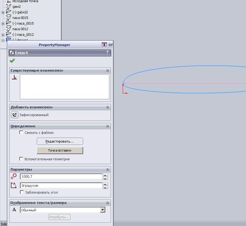

С подобной проблемой не сталкивался, но прорисовывать профили научился с помощью автокада. (Просто мне часто приходится в нём работать)SW 2009
при вставке блока параметр масштаб более 1000 с клавиатуры не ввести, после тысячи только перемотка шагом 0.1
возможно ли это исправить посредством настроек самой проги?
С помощью таблицы координат точек рисую сплайн в автокаде (если нужно, этот сплайн можно преобразовать в полилинию, зависит от задачи), в том размере который надо, открываю солид (у меня 2020), в солиде открываю эскиз. В автокаде выделяю весь профиль, копирую (Ctrl+C) и в солиде, уже в созданном эскизе, вставляю (Ctrl+V). В солиде он помещается произвольно, без привязки и может быть не виден. По этому нужно сделать двойной клик колёсиком мышки. Далее можно привязывать уже к нужной точке.
а Вы при этом RunScript используете?С помощью таблицы координат точек рисую сплайн в автокаде
Если нужен профиль, что очень не часто)), то беру вот здесь Airfoil Tools, ну и все действия предварительные с профилем можно делать там-же. Если я правильно вас понял))а Вы при этом RunScript используете?
