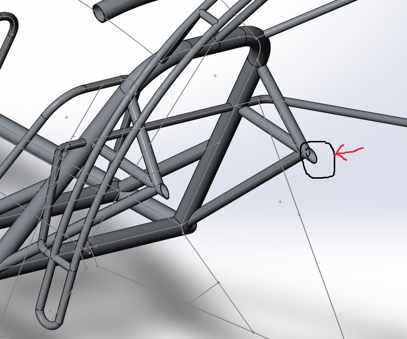

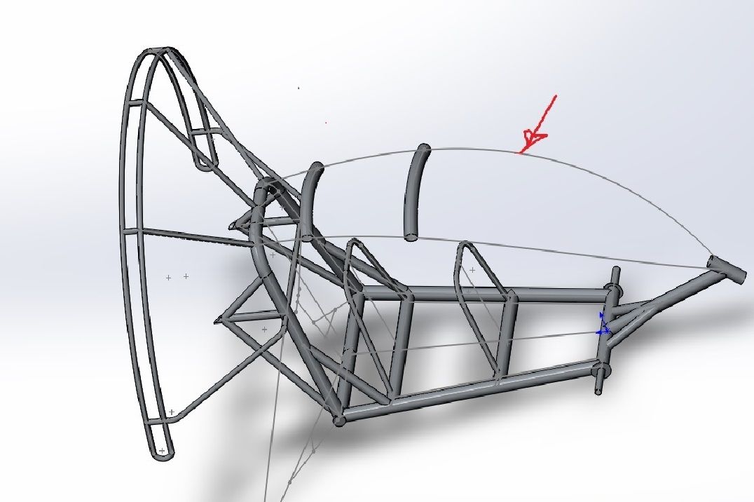

Всем здравствуй те! нужна помощь, начал изучать солид с постройки сварной рамы паратрайка, не могу применить сечение  трубы к данной дуге,  которая помечена стрелкой. В Эскизе она построенная за счет Сплайна. Пишет,  что для сварной конструкции
требуется профиль сварки и Сегмент траектории.  :-[ :-[ :-[ что это значить??? так же прошу указать на мои ошибки что я делаю не так на построении моей конструкции  :)
Инструменты Сварных деталей работают только с прямыми и дугами. Поэтому со сплайном и не получается. Эти дуги придется рисовать методом вытягивания профиля по траектории. Еще лучше нарисовать одну, произвести с ней все необходимые операции по обрезке и т.д., а вторую зеркально отразить относительно диаметральной плоскости.

Андрей спасибо за подсказку, уже сам исправил. Удалил сплайн и использовал окружность по трем точкам всё получилось .

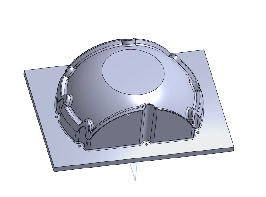

Моя модель. Матрица для формовки с углекомпозитного материала. Литейные углы сохранены.

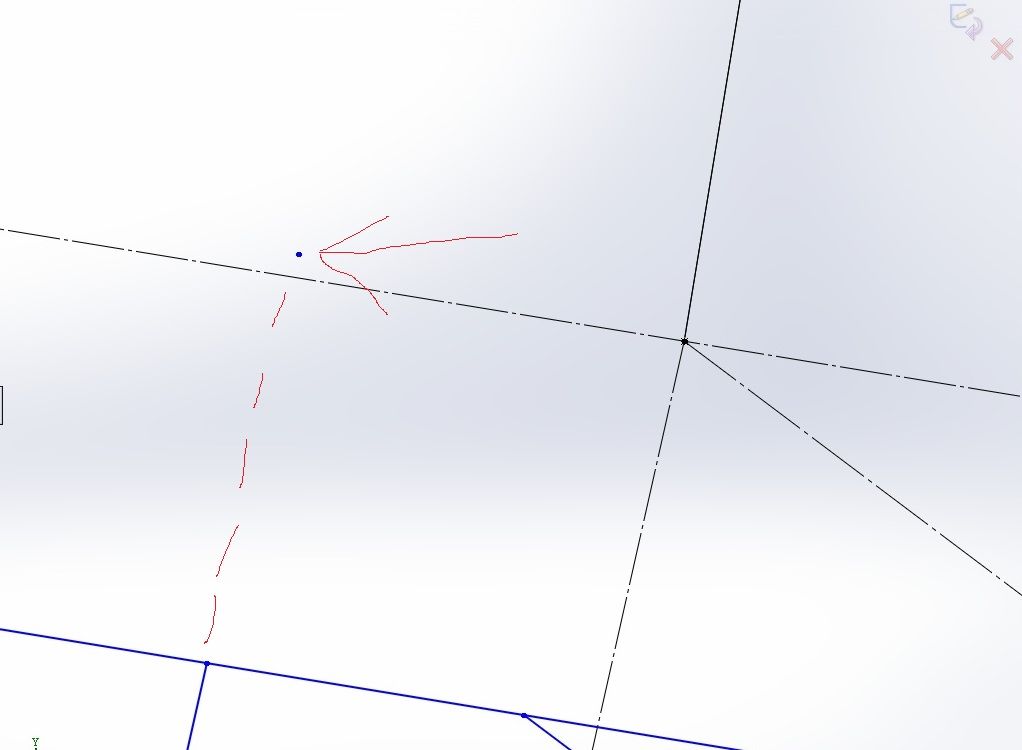

Уважаемые коллеги, столкнулся с такой проблемой, при черчении эскиза фермы. Я чертил сперва оси труб, потом смещением объектов делал стенки труб, очень удобно. Потом лишнее обрезал. Но вот незадача – остаются иногда конечные точки обрезанных отрезков и их невозможно удалить.
Прога пишет: «Невозможно удалить конечные и центральные точки, если конечная точка не является точкой разбивки кривой».
Вопрос: Почему чаще всего эти точки не остаются при обрезки, но иногда остаются и не стираются.
Как быть?

Уважаемый Ivan91, ферма у меня не сварная, из Д16т. Элементы, из которых она состоит, плоскостные и собираются на плоскости. Потому и рисую не 3D. Но главная причина в 3D пока не получается. По Вашему совету нажал "Исправить эскиз" но получил набор из 11 проблем. Все они не связаны похоже с этими не стираемыми точками.
